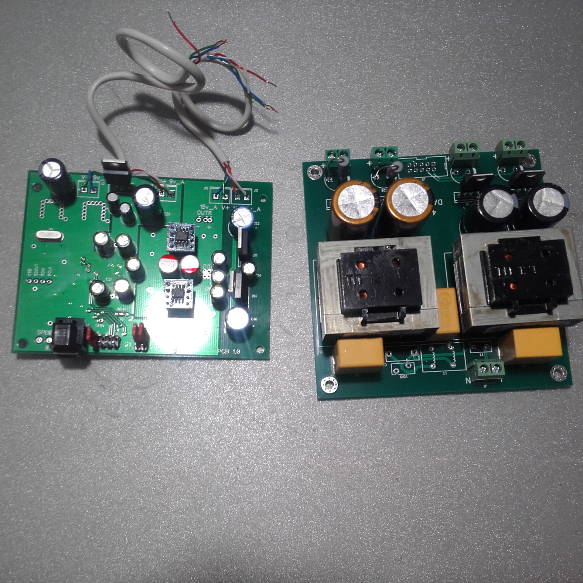

ID:	384355 новая гравицапа
    ---------- Сообщение добавлено 09:08 ---------- Предыдущее сообщение было 09:05 ----------
    Вложение 384356 плата уся
    ---------- Сообщение добавлено 09:11 ---------- Предыдущее сообщение было 09:08 ----------
    в связи с диким форс-мажором по работе прослушка цапы будет после обеда, после чего, в понедельник, один из контрольных усилителей (MW от Букварёва) уедет в Москву на ПМЖ

    ща попробую ещё раз Нажмите на изображение для увеличения.
ID:	384358 плата моего уся
    ---------- Сообщение добавлено 09:29 ---------- Предыдущее сообщение было 09:24 ----------
    ща попробую вторую фотку ЦАПы прицепитьНажмите на изображение для увеличения.

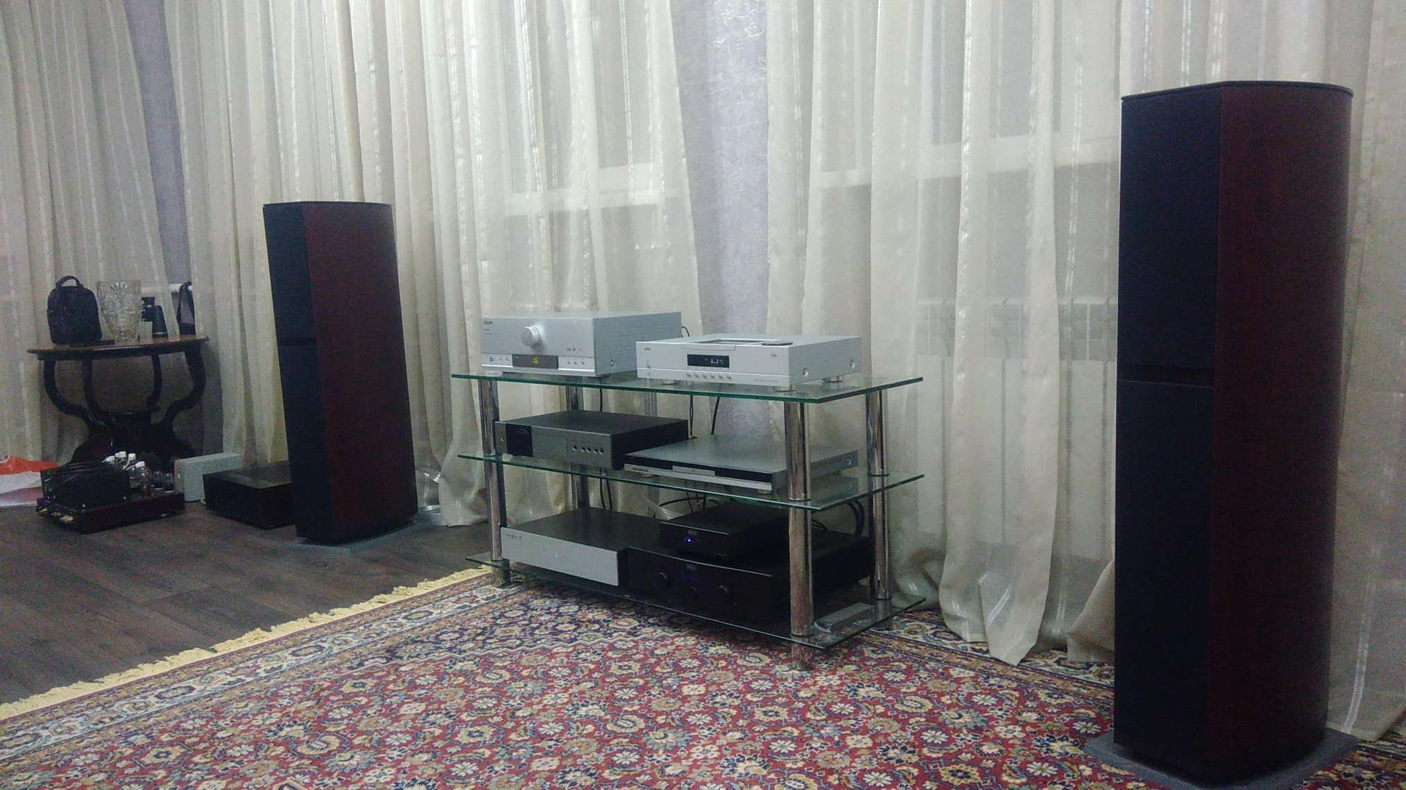

ID:	390573 на фото в корпусе от Свина один из опытных усилителей Декко, который прижился в Волгограде
