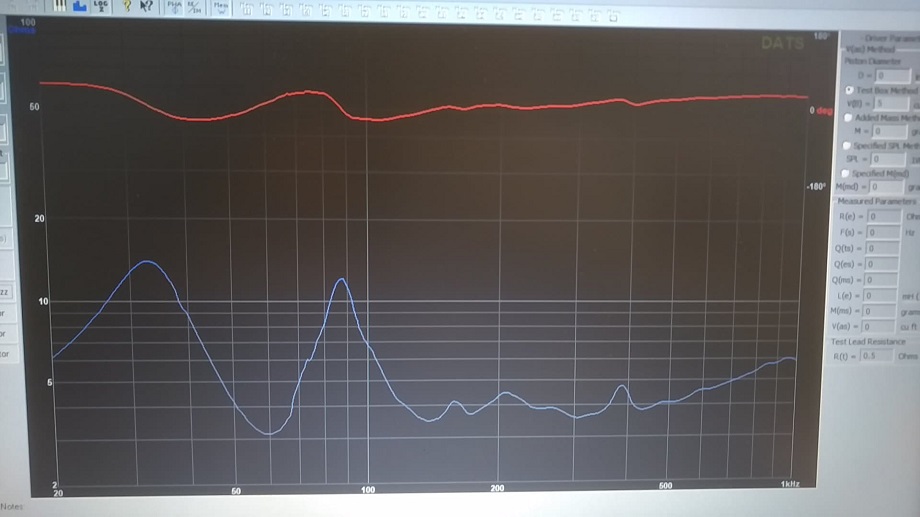

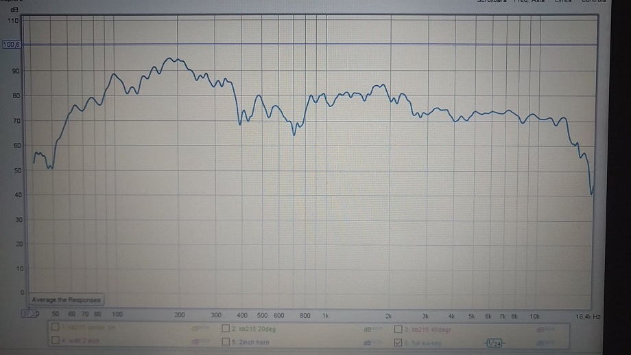

    Новичок Аватар для gavaets
    08.02.2010
    73
    По умолчанию Re: Super Planar 2x12 designs
    Перед тем как ответить на вопросы - кому нужно могу выложить распил на 12-ки.
    В случае использования B&C 12MH32 и 1.5" драйвера можно обойтись двумя полосами как топа.
    Добавить ниже THAM вплоть до 10-ой модели и получить компактную и очень качественную систему.
    Две 15-ки.
    Измерялось в помещении.
    Пурпурный с установленным, но не подключенным ВЧ рупором. Коричневый - без него.
    Подключены только 15-ки.
    Последнее фото с подключенным ВЧ драйвером от 500-та гц.
ID:	340010   Нажмите на изображение для увеличения.

Название:	Full range 500hz cross.jpg
