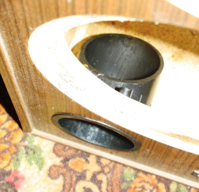

    Я, правда, нигде не видел, но наверняка патент уже есть.
    Советские колонки Союз 130-002 именно такую скошенную трубу имеют, внятного объяснения я не нашел...

    Пробовал кто-нибудь и что будет если сама труба обрезана под углом? Т.е. длина двух противолежащих сторон сильно разная?
    Да срезайте, кто Вам помешает. Ничего на основном резонансе не изменится (кроме длины, естественно). А длина - штука "эффективная", посчитать ее точно с учетом краевых эффектов можно только для простейших случаев. Для сильно косого среза интуитивная оценка будет не менее точной.
    Просто прикинуть длину колеблющейся массы воздуха "в тоннеле". При сильном срезе это будет даже меньше среднего значения.
    Ну и порой это, наверное, имеет смысл. Например, при настройке, чтоб не мучится с ровным отрезанием колечка.
    Или когда труба прилегает к боковой (нижней, верхней) стенке и при этом почти упирается в заднюю стенку - чтоб лучще организовать потоки воздуха в ящике. Может будет шуметь поменьше
