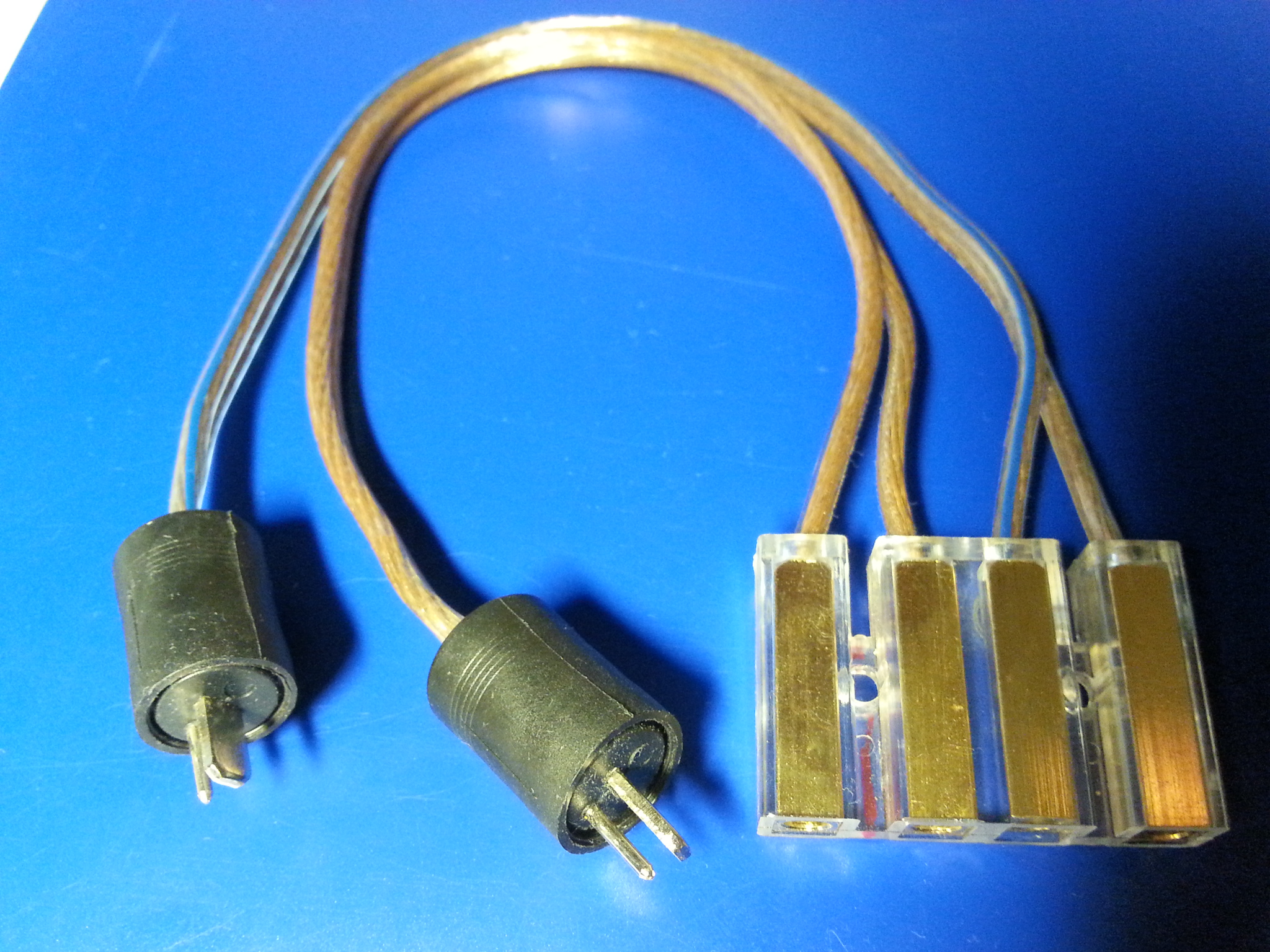

    По умолчанию Re: Вега 109: подключение колонок
    Просто необходимо изготовить переходник.

    На корме Веги есть два разъёма из чёрной пластмассы. В руководстве по эксплуатации на седьмой странице позиции 3 и 4.
    Полярность значения не имеет, но важно, чтобы обе колонки были включены однообразно, иначе по ощущениям станет меньше баса.
    Советские колоночные разъёмы наверняка продаются во всяких киосках, но никто не мешает проявить русскую смекалку и заменить их чем угодно.
    Слушай пока так, а пока слушаешь, напиши больше информации по сабвуферу, производитель, модель, в идеале скан руководства по эксплуатации (пусть на китайском)

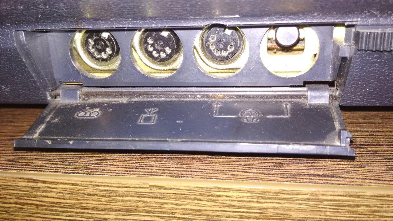

    Я живой
    ---------- Сообщение добавлено 14:21 ---------- Предыдущее сообщение было 14:07 ----------
    Который второй? (alex000)
    ---------- Сообщение добавлено 14:21 ---------- Предыдущее сообщение было 14:21 ----------
    А вот тут пожалуйста поподробнее (audiomun)
    ---------- Сообщение добавлено 14:22 ---------- Предыдущее сообщение было 14:21 ----------
    Колонки с какого нибудь музыкального центра могу взять? Не будет вреда для проигрывателя? (Ослик Иа)

    Старый знакомый Аватар для alex000
    06.05.2009
    г.Павлодар
    593
    первый слева это и выход и вход смотри по распайке выводов разьема,там 5 контактов по середине общий два с права и два слева
    Разъём X1 предназначен для подключения магнитофона, его контакты 3 и 5 - для подачи сигнала с линейного выхода магнитофона на усилитель Веги-109, контакты 1 и 4 - наоборот, с них подаётся сигнал для записи на магнитофон от блока коммутации А1 - с выходов микросхемы К157УД2 и далее через резисторы R27,R28 номиналом 820 кОм, о которых я сообщал выше.

    Новичок Аватар для Igorfil
    31.01.2020
    Московская обл., г. Раменское
    Я живой
    Тебе уже сказали, что у Веги выходы на колонки сзади. Если колонки пассивные (не надо включать в 220В), например, от музыкального центра, их подключать туда. На морде линейный выход и выход для наушников, через них можно подключить только активные колонки (с питанием от сети 220В).
