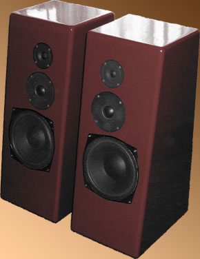

    Аватар для St12
    22.06.2014
    668
    По умолчанию Re: Плоский баффл - смещение динамиков вправо-влево
    St12, если сравнивать две конструкции : все динамики в линию вертикально или пищалка под 90 градусов влево-вправо, в плане направленности, то с последним расположением типа "кочерга" вы поимеете собачью ачх вне оси , в зависимости, в какую сторону вы сместились.
    С одной стороны, колонка более компактная , если пищалу сместить, а с другой стороны, колонку нужно зеркалить динамиками, иначе вместо стерео на вч получите жопу с большой буквы ж.
    Не, ВЧ динамик вертеть не нужно. Речь о подобных АС:

    Какова разница, если правую и левую местами поменять? И почему?

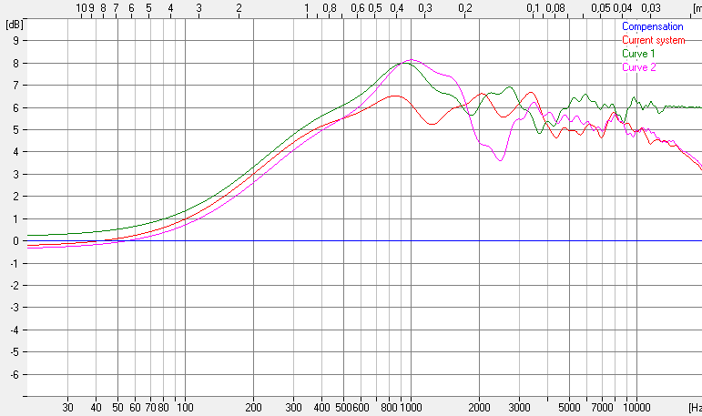

    25.05.2011
    Рязань
    2,872
    Цитата Сообщение от St12 Посмотреть сообщение
    Если есть разница по измерениям в точке прослушивания было бы интересно их увидеть.
    Разница есть, но как сказали коллеги выше - разница второго порядка малости. АЧХ несимметричного баффла будет немного различаться при отклонении влево и вправо. Графики не смогу предоставить, у меня их нету. Но в том же Эдж можно это посмотреть.
    Вот три кривульки, для косорасположенной головки 25мм на баффле 250х600.
    Зеленый - по оси, красный - 30* в сторону смещения головки, малиновый - в обратную сторону.
    Денис
    Аватар для St12
    22.06.2014
    668
    Весь смысл фразы в слове удачно. Пойди, поймай её, удачу эту. Хотя, поигравшись с программулиной, что-то можно выловить, в плане ровности. Но чтобы заменить настройку фильтров простым смещением влево-вправо- ни в жисть не поверю. Динамик можно вытащить из колонки, на длинных соплях и рядом держать, звук не развалится, как об этом страдания.
    Да, фильтр может быть несколько иной, если баффл дает горб-провал в районе частоты раздела. При смещении динамиков от центра в любом случае ровнее. Но речь идет о плоском баффле. Если углы срезать - можно не смещать. У меня же абсолютно плоский стеклянный баффл, поэтому имело смысл сместить.
