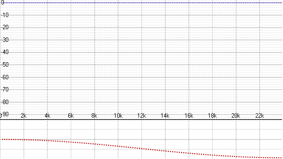

    Пусть у нас есть дискретные отсчёты сигнала с частотой выборки 48 кГц. Построим all-pass фильтр с коротким окном на 16 отсчётов. Постараемся сделать так, чтобы коэффициент передачи по амплитуде был равен 1, а фаза менялась по закону косинуса от частоты. При 0 Гц фаза равна 0°, при 12 кГц – минус 90°, а при 24 кГц достигает минус 180°. Для вычисления 16 искомых коэффициентов конвольвера нам нужно решить систему из 16 линейных. Я зафиксировал 7 точек на шкале частот 3,6,9,12,15,18,21 кГц. Для них по условиям задана фаза и амплитуда, что даёт 14 уравнений. Ещё два уравнения даёт условие для коэффиициента передачи +1 на частоте 0 Гц и минус 1 на частоте 24 кГц. Эти частоты стоят особняком, так как на них фаза может быть либо 0° либо ±180°.
    Решаем систему и получаем 16 коэффициентов конвольвера:
    Код:
      0.0000000000000002
      0.9722096263235436
     -0.0000000000000001
     -0.1668931209924746
      0.0000000000000001
     -0.0025951830757338
     -0.0000000000000001
     -0.0016313244799198
      0.0000000000000001
      0.0015642123336106
     -0.0000000000000001
      0.0070858939842292
      0.0000000000000000
      0.0288213444185797
     -0.0000000000000002
      0.1614385514881652
    Проверяем, строим график ФЧХ и радуемся:
    Целевая фаза показана зелёным цветом, а точки аппроксимации синие кружочки.

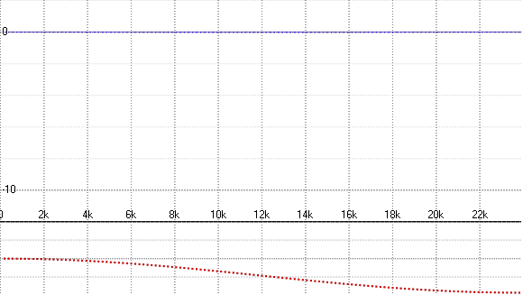

    Но есть один нюанс. Исходный сигнал содержит, конечно, больше частот, чем наши 9 штук прибитых гвоздями с шагом 3 кГц. Эти частоты тоже буду преобразовываться при свёртке с нашим окном из 16 коэффициентов. Их ФЧХ показана красной кривой. Между узлами интерполяции меняется даже знак производной, т.е. часть частот с положительным ГВЗ будут отставать, а другие с отрицательным ГВЗ – наоборот опережать соседей.
    На графике АЧХ картина столь же ужасна.
    Хотя точки с шагом 3 кГц точно лежат на целевой зелёной полке 0 дБ, но зато между ними мы огребаем погрешность от -4 до +2 дБ.
    Первая мысль была: надо взять больше точек и всё улучшится, но расчёты говорят об обратном.

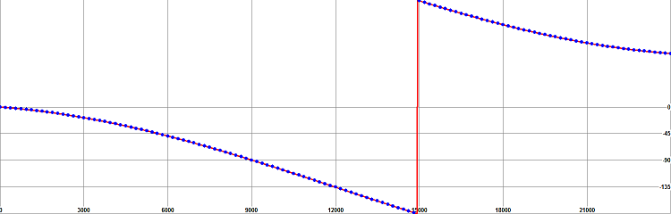

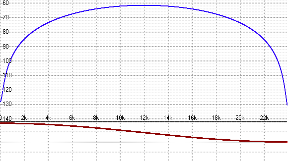

    Увеличил в 16 раз длину конвольвера до 256 точек.
    Смотрим и видим, что хотя в самих узлах аппроксимации АФЧХ всё волшебно, но между ними творится кошмар. Одни частоты усиливаются, другие ослабляются, а фаза у всех разъехалась в разные стороны от целевой кривой. Причём амплитуда погрешности и не думает уменьшаться с ростом окна.
    Есть у меня подозрения, что именно "лохматость" АФЧХ конвольвера воспринимается на слух как "грязь".

    А как были получены значения АЧХ и ФЧХ в точках, отличных от дискретных 16-и?
    дискретная свёртка это просто сумма с весом 16 отстоящих друг от друга по времени на 1/48000 cекунды значений входной функции Fin.
    Берём Fin(t) = sin(w * t).
    Fout(t) есть сумма 16 слагаемых вида Ci * sin(w*(t-i/48000)) для i=0,15
    После собираем амплитуды при sin и cos и вычисляем амплитуду и фазу Fout как функции циклической частоты w.

    а потому и привел ДВА расчёта. Пульсации АЧХ и при 16 и 256 отсчётах равны 6 дБ. Интересно каким шумом квантования можно это замаскировать?
    Всё действительно улучшится, если расчёты делать корректно.

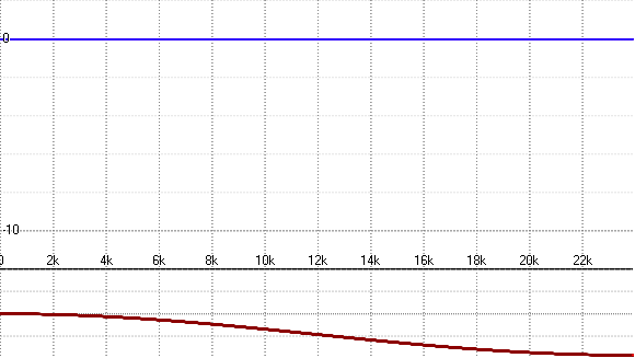

    Итак, берём 256 отсчётов и рисуем желаемые АЧХ и ФЧХ:

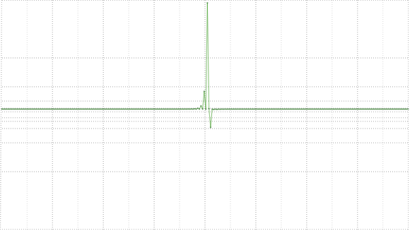

    Делаем обратное преобразование Фурье и получаем импульс:

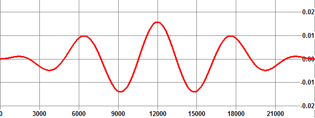

    Он (естественно) закольцован и для линейной свёртки не пригоден. Будем раскольцовывать. Сначала сместим (циклически!) к центру:

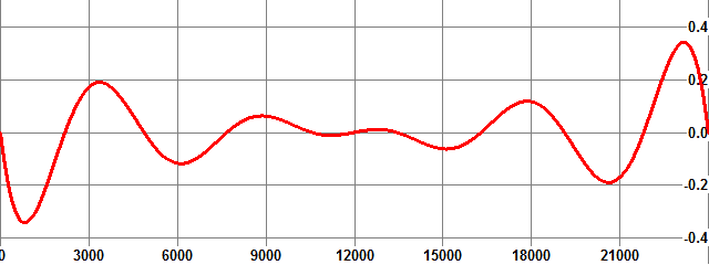

    Затем выравняем левый край с нулём (путём добавления постоянной составляющей) и наложим оконную функцию - это и будет наш FIR-фильтр:
    Посмотрим спектр после наложения окна:
    Вроде норм, но радоваться рано - поскольку мы ещё в цикле. А вот чтобы увидеть промежуточные частоты - нужно добить FIR-фильтр нулями по краям. В теории надо до бесконечности, на практике достаточно в несколько раз больше исходного размера - добьём до 16К:
    Смотрим спектр:
    АЧХ не совсем ровная, просто этого не видно. Чтобы увидеть больше, посмотрим разницу между замеренной АЧХ и принудительно выставленной в 0 дБ:
    Как видим, никаких пульсаций особо не наблюдается, а максимальное отклонение в -60 дБ. Отклонение ФЧХ от желаемой можно померить аналогичным образом.

    Только ФЧХ здесь слегка отличается от вашей, потому что мне было лень точно подбирать формулу.
    ачх с вашими коэффициентами и правда весьма близка 1, но вот с фазой какая-то ерунда.
    у меня получается, что каждая вторая точка сдвинута на 180 градусов относительно нормы.
    либо мы как-то по-разному сворачиваем сигналы.
    ---------- Сообщение добавлено 16:03 ---------- Предыдущее сообщение было 15:33 ----------
    кажется понял. Это от постоянного сдвига по оси времени
    Завсегдатай Аватар для E.Sokol
    17.01.2015
    Урал
    1,298
    По умолчанию Re: О погрешности конвольвера
    Да, нужно циклически повернуть импульс на пол-экрана перед FFT.
    Я так понял, у вас свёртка делается центрально-симметрично со сдвигом на полсэмпла. Получается 128 выборок до текущего момента и столько же после него.
    В этом случае фаза выглядит так:
    Фаза крутится нв 270 градусов вместо 180, но не суть важно.
    А у меня была свёртка строго назад по времени без подглядывания в будущее сигнала.
    Симметричный подход мне больше нравится
    на пол-пикселя я тоже ничего не сдвигаю.
    да, я чуть позже сам понял, что перемудрил. Мой дополнительный сдвиг на полсэмпла как раз внёс линейную составляющую в график фазы (постоянная ГВЗ), которая на 24 кГц достигла дополнительных 90°.
    У меня получилось, что отклонение фазы вашего allpass от заданной кривой не превосходит 0.5°
    Сейчас попробую своим методом посчитать для симметричной свёртки
    ---------- Сообщение добавлено 10:58 ---------- Предыдущее сообщение было 09:12 ----------
    Симметрия при свёртке рулит.
    Сделал длину окна нечётнымм числом, чтобы у него была центральная точка.
    Даже при N=15 (Всего 15, Карл!) решение задачи из 1-го поста получается весьма точным.
    Вычисленный вектор конвольвера
    0.0029219093990154
    0.0000000000000000
    0.0077736116277327
    -0.0000000000000000
    0.0291556351355309
    0.0000000000000000
    0.1615393569250373
    -0.0000000000000000
    0.9721088301119815
    0.0000000000000001
    -0.1672274024974516
    -0.0000000000000001
    -0.0032828881559063
    -0.0000000000000000
    -0.0029896014495861
    Ошибка амплитуды не превосходит 0.02 дБ
    А ошибка фазы 0.4°
    Самое приятное, что появилась сходимость. При окне 255 сэмплов ошибки ожидаемо уменьшаются.
