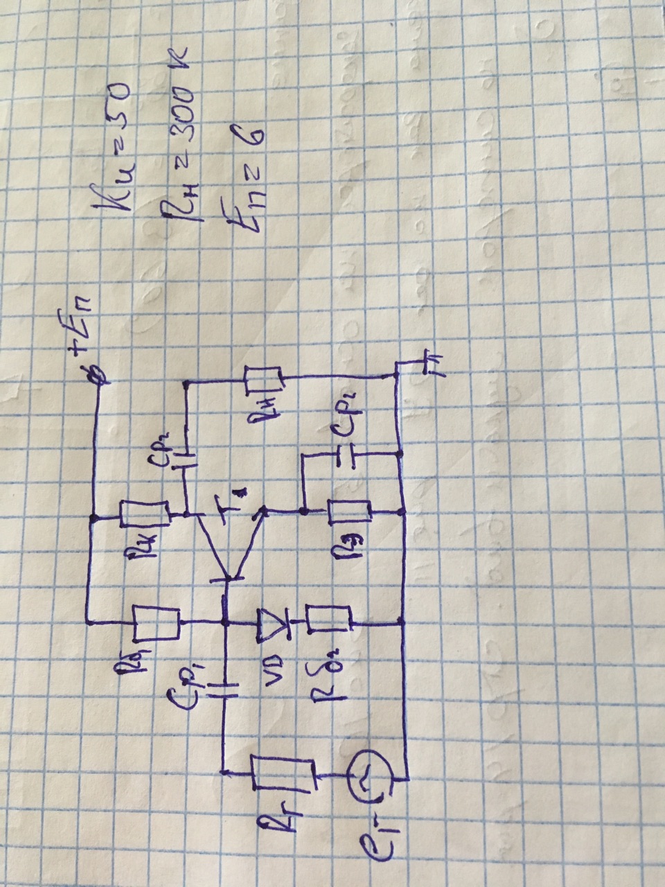

    Добрый день можете ли помочь рассчитать эту схему и правильная она.
    Искал информацию везде так и не понял как это сделать(
    Сделать лекго — сравнить формулы тока через диод и транзистор
    А какой рабочий диапазон температур? Какое максимальное выходное напряжение? Какие требования к экономичности схемы? Какие требования к комплектующим (может вообще можно сконструировать на микросхеме). Какая величина искажений допускается (линейных и нелинейных)? Какие требования по массе и габаритам? Допустимо ли применять трансформаторы? Какая точность поддержания Ку. Какое входное сопротивление нормируется? И так далее...
    Если других, кроме картинки, исходных данных нет, то диод надо выкинуть, получится "схема термокомпенсации с помощью эмиттерного резистора".

    А что её рассчитывать? Из тех данных которые есть Rк/Rэ= 50, Rк<<Rн =3 - 30(кОм). Остальное от фонаря, так как больше никаких данных нет.
    надо найти резисторы и конденсаторы, чтоб усиление вышло 50 и больше, а вот по каким формулам, не понимаю
    Из того что ты дал все формулы написаны: Ku=Rк/Rэ, Iк>>Iн, следовательно Rк<<Rн. Всё остальное рассчитать корректно нельзя так как ни частоты не заданы ни амплитуда выходного или входного напряжения. "Тупой" кто-то из вас или "доцент" или Ты.
    Ну если допустим частота пропускания 0-300 кГц, а сопротивление нагрузки 100 кОм и сопротивление генератора 15 Ом. Тогда можно будет остальное корректно расчитать? Да и как понял диод не нужен.
