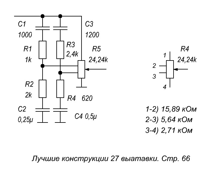

ID:	339207Подскажите как проще, но правильно отключать коррекцию в данном регуляторе.
    Не совсем убрать, а "Вкл./Выкл." Может есть примеры промышленных вариантов изделий...
    Яндекс что не помог, три дня бегло просмотра результатов не дал.
    Взято из тут; http://publ.lib.ru/ARCHIVES/L/%27%27......%27%27.html
    Лучшие конструкции 27 радиовыставки. Стр. 66.
    Разорвать цепи вверху и в середине (от выводов регулятора), земляные оставить.
Название:	кому не тация.JPG
ID:	339258Игорь, не совсем понял вашу формулировку. Наверное имелось ввиду вот это....
    Сопротивление верхних ветвей большое и их можно отключить. А в нижних ветвях обычно замыкают конденсаторы. Я правильно понял?
    Не совсем так.
    Я имел в виду обрезать (отключать) все цепи тонкомпенсации.
    Просто потому, что не знаю выходного сопротивления источника. А от него зависит АЧХ при подключенной ТК.
    Поэтому думаю, что нужно резать по красным линиям, см. ниже.
    Не отключать "верхние" концы можно только, если полагать источник идеальным.
    Кстати верхнюю пару можно отключать одним контактом переключателя.
    То есть всего надо три размыкателя.
    А если нижнюю пару отключать от земли, то можно и двумя контактами обойтись.

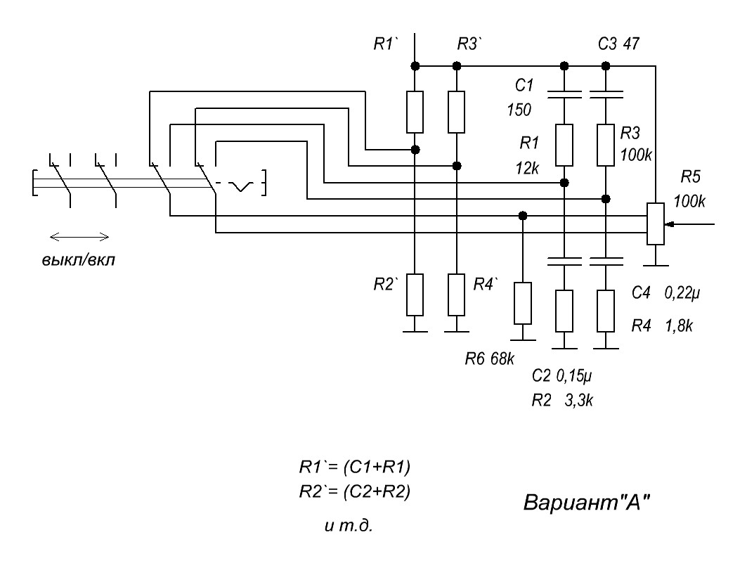

ID:	339513Я имел ввиду вот так. Условно обозвал "Вариант А". Я там не правильно подписал "R1` = (C1=R1)". Сложение сопротивлений примерно как тут https://electroandi.ru/toe/ac/posled...a-rc-tsep.html, но по конспекту, и на частоте 1 кГц. При своём "идиотизме", этот вариант точно сохраняет уровень на движке регулятора на этой частоте. Как при включении коррекции, так и при выключении. Недостатки; Четыре лишних резистора, но это мелочь. Требует неразрывной коммутации. Иначе при переключении, когда отводы повисают в воздухе, возрастает уровень на движке переменика. Возрастает хоть и немного. Кому немного, кому много, всё относительно, надеюсь это обсуждать не будем.
    Но как сегодня выяснилось, я от этого варианта отказался, уже не помню почему. Сейчас у меня вариант из "в помощь радиолюбителю" №74 стр. 40.Нажмите на изображение для увеличения.

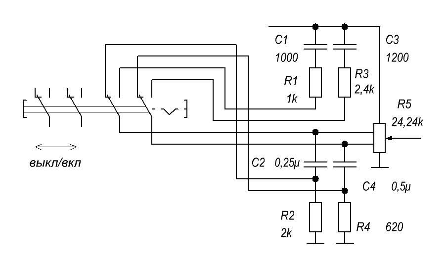

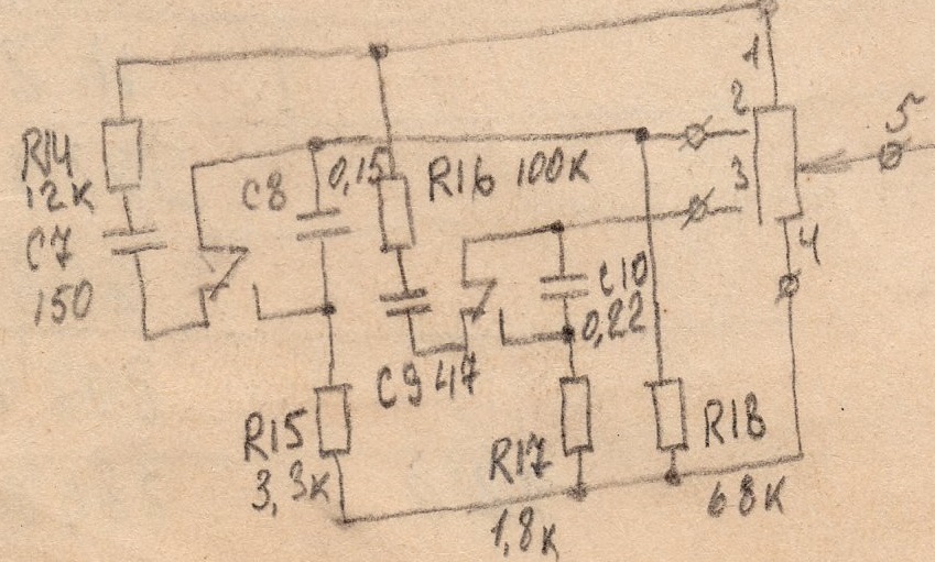

Название:	В пощь Р.л. №74.jpg

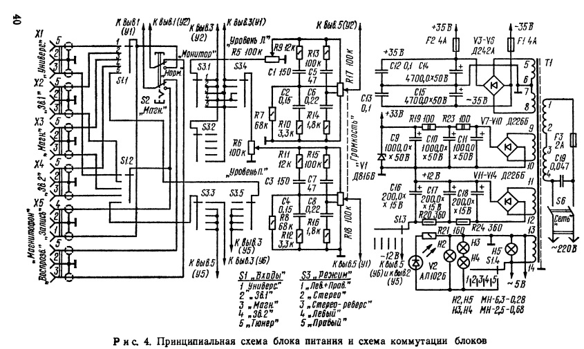

ID:	339516А вариант коммутации мне подсказали. Я и забыл про это, наверное потому, что с этим вариантом не мучился.
    ---------- Сообщение добавлено 22:18 ---------- Предыдущее сообщение было 22:11 ----------
    .Васильев, Нет, не этот о котором ты подумал. А из сборника ВРЛ №74. Смотри картинку. Потенциометры переделаны, писал выше. 31 положение, по 30 резисторов. "Положение" - это как оборот речи, без фигксации.
