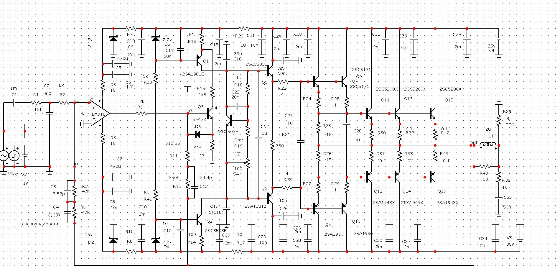

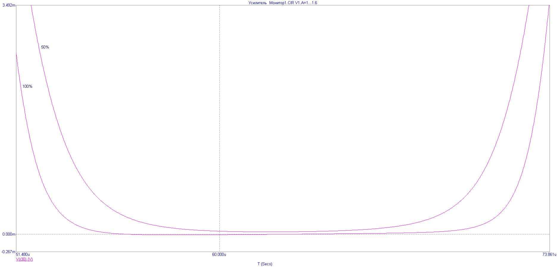

    Что скажем об таком варианте мониторного уся для компьютора . Для работы на кубики Салтыкова,С-30 или 15АС-213. Схема на основе перелопаченного усилителя Паршина Ломакина.Введена защита от клипа в транзисторный ун.
    Вариант с тройкой в выходном каскаде впечатляет. Кг в моделях минимален

    а как бороться с выбросами будете на выходе оу при клипе?

    Выход из клипа можно улучшить, если резисторами R10,13 установить усиление мощного усилителя (МУ) так, чтобы клип в нем наступал при напряжении на выходе ОУ близким к его напряжению ограничения с некоторым запасом (в моем усе – полуторакратным). При клипе коэффициент насыщения первых каскадов МУ будет значительно меньше, что и ускорит их возвращение в рабочий режим. При этом также ускоряется выход из клипа и ОУ.
    Коммутационные искажения можно уменьшить минимизацией конденсатора коррекции на опережение C6 во внутренней петле ООС, перенеся часть этой коррекции внутрь МУ, например, включением ускоряющего конденсатора параллельно R14. Это расширит полосу эффективной работы внешней петли ООС.
    Если усилитель по такой структуре оптимизировать по КИ, его звучание можно сделать неотличимым от хорошего усилителя класса А.

    в предложенной схеме введен защитный диод,который решил проблему клипа. По коммутационным искаженим !режим ВК надо получше считать и проблем не будет ,точнее будет,но но на максимальном уровне и то незначительно. Анализ обр дан ранее.

    У меня с С13 свистит. Опер опа134, и постоянки на выходе 150мв. Без этого кондера постоянка 15мв и не свистит

    Осцила нету. Просто собрал схему навесом включил и из динамиков свист, и шипение бывает. Когда с13 убрал то свист пропал.
    А вы собирали ее в железе?
    Схема у меня такая, походу изза миллера в выходном каскаде возбудится, якобы 82 пика много

    с точки А3 на землю кондер 47-200P

    Вроде нормально заработало. Только сейчас когда цепляешь два 4 омных динамика на выход то на большой громкости возбудится, а именно большой ток через вых каскад начинает проходить
    Схема итоговая у меня такая получилась, только вместо диодов стоят светодиоды по 1.6в https://yadi.sk/i/-Rm56oSEK2JUjQ
    По задумке какие токи должны проходить через первый транз и через вторые которые ОБ?

    Когда за 10в на выходе выходит начинает трещать и ток через эмитерные резики вых каскада по 3.6А, это когда два четырех омных динамика, такая ще ситуация когда один на 4 ома другой на 8 ом в параллель. Когда один 4 омный дин то 16в на выходе на 60гц и норм
    Вообщем тоже решил эту проблему путем уменьшения емкости которая в обратной связи с резистором на 33к идет у моей схемы

    Вообщем пока такая сборка у меня получилась вместо диодов для Q16 Q15 по одному советскому светодиоду красному. Потом еще попробую миллера в выходном каскаде убрать и уменьшить корр емкости.
    https://yadi.sk/i/YrKk1edKue-IVg
    Обновил. Добавил фильтр вч на вход.
    Жду комментариев по адекватности номиналов в моей сборке.

    8марта не очень удачное время для эксперементов.номиналы общей оос от балды . эр2эр3 зачем такие поставили?удивительно что запустили

    р2 р3 нормальные номиналы, с вашими к примеру стабы по 2.4в и 75 ом вверху и 150 внизу то вообще в микро капе постоянку 15в на выходе кажет. А так какие токи должны протекать через первый транз и Q15 16 ?
    И что не так с оос? у вас два по 47к у меня 1 на 100к, почти так же
