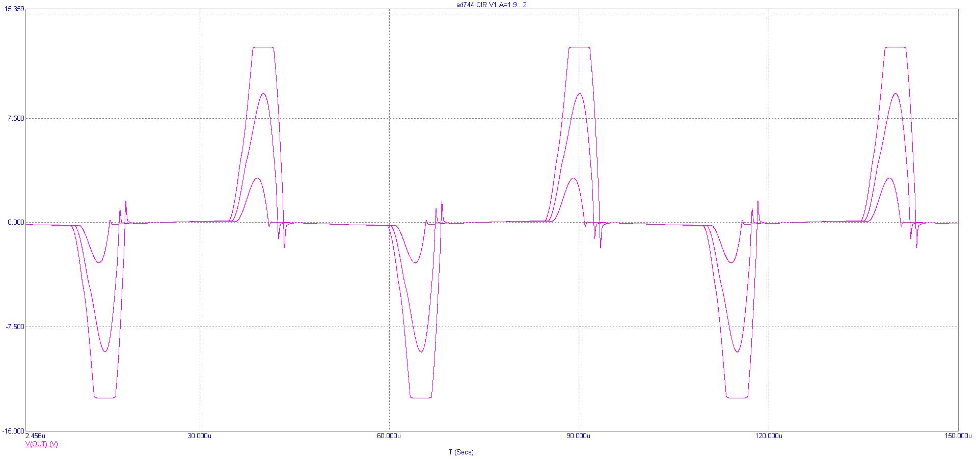

    Вообщето Кг тут на порядок ниже! А с вариантом вк на тройке прокаченной на два прядка и с намного мягче клипом
    С тройкой клип может и мягче, но на малых сигналах ситуация хуже, потому что нет безотсечкового режима.
    ---------- Сообщение добавлено 00:29 ---------- Предыдущее сообщение было 00:27 ----------
    А вот разница на порядок в искажениях, да ещё в пользу УН ОЭ - это более чем странно. Обе схемы должны обладать сравнимыми параметрами, Кг около одной тысячной и там и там сходу должен получиться при одинаковых ОУ.

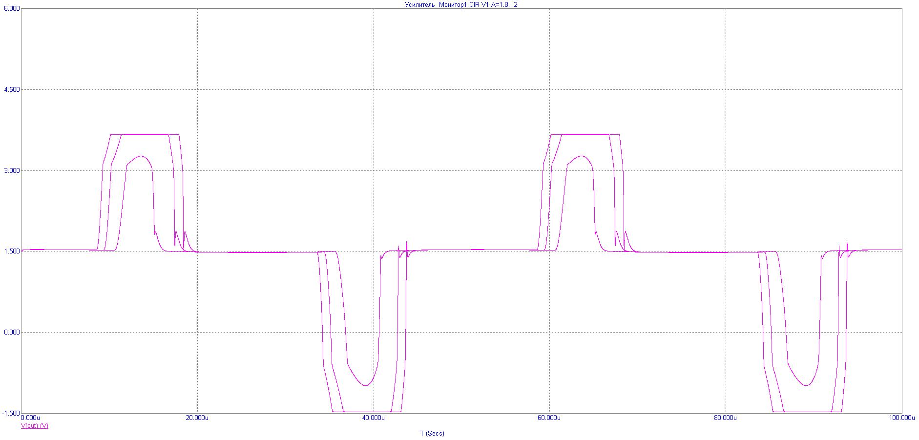

    ну ну . Не видеть очевидного.
    офф входное сопротивление ОБ ничтожно мало по сравнению сОЭ и ОК .
    У ОБ входное сопротивление мало - ну так это токовый режим (усиления по току нет). Дальше у нас генератор тока, от датчика которого которого мы отбираем ток, поэтому токовый режим нас полностью устраивает. А у ОЭ наибольшие собственные искажения. Я вообще часто стараюсь ставить Шиклаи - у них собственная линейность выше раз в 20. Плюс у ОБ всё намного лучше с граничной частотой. Даже стукнула в голову идея в альтернативной (симметричной) схеме развернуть первые транзисторы - для НЧ сделать ОЭ, а для ВЧ-обхода сделать ОБ.
    Единственный момент УН ОБ - ОУ нагружается на низкое сопротивление, не всем ОУ это нравится. Но те же OPA132 на 600 ом работают и не жужжат.
