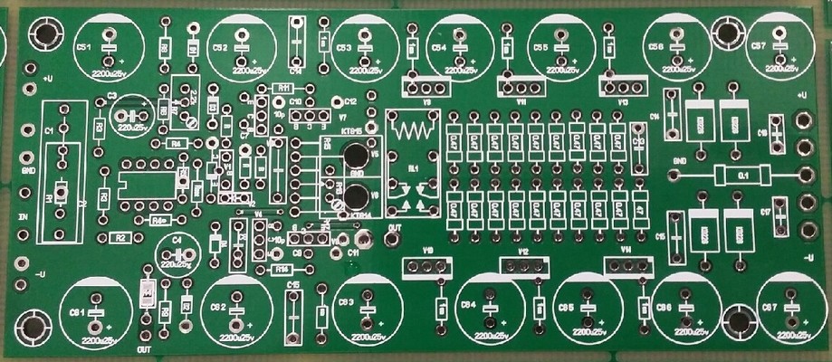

    Вот и платки готовы,скоро прикатят
    И сколько такие платы изготовить стоит без учета доставки, или вам знакомый делает платы по скидке?
    Я в китае заказывал как то, делают хорошо но как понял от размера платы сильно цена зависит
    когда как. последний раз одна такая плата чуть больше сотни ( 150-160) вышла. пару десятков заказал .часть так и валяется хотя не наваривал на них. а по этой схеме только себе сделал.малый объем цены все же великоваты

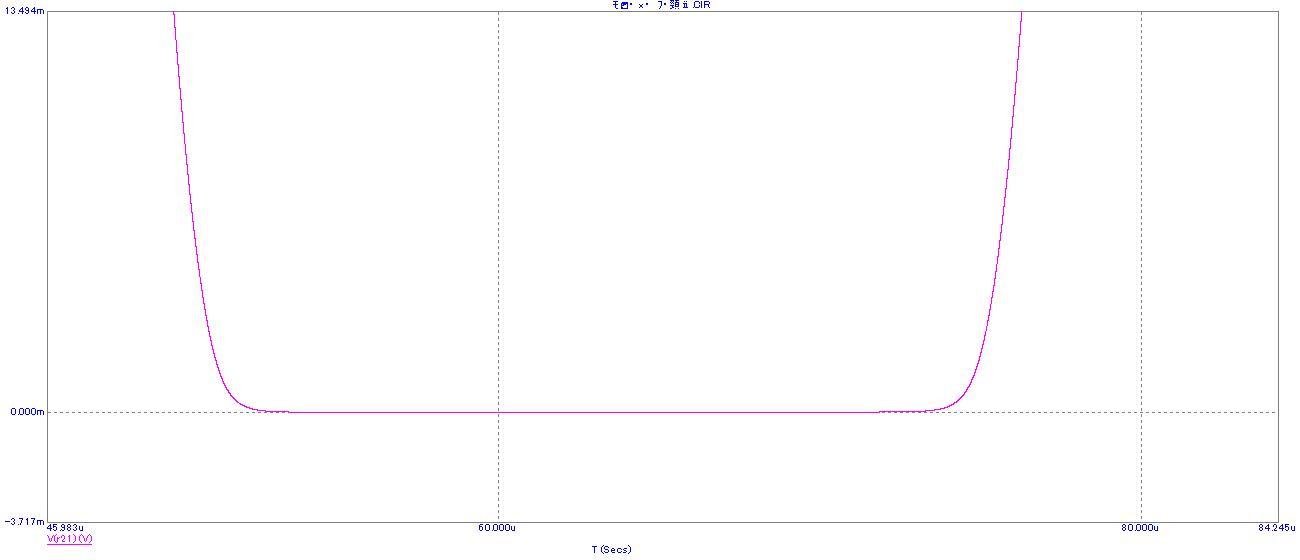

    какая отсечка. номинальная мощность.
Название:	Усилитель  Мониторотсечка.JPG
    С уважением Максим.
    Здрасьте. Если это график напряжения на R21, то есть фактически тока через выходной транзистор, то совершенно чётко видно падение тока до нуля. Транзистор выходит из активного режима.

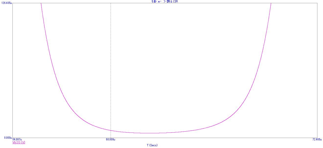

    разрешение слабое .вот точнее. второй график типичная отсечка
Название:	Усилитель  Монитор классика отсечка.JPG
ID:	341297   Нажмите на изображение для увеличения.
Название:	Усилитель  Мониторотсека.JPG

    По умолчанию Re: простой качественный усилитель ЗЧ для компьютора
    У тебя там ток покоя 300 мА на пару, 900 мА на каскад? Нифига себе грелка будет. 23 V x 0.9 A x 2 = 41.4 W в тепло на канал в простое.
    А, прошу пардону, там, где двойка - таки режим без отсечки, там резисторы подстройки термо включены после первой пары. А вот с тройкой - там обычная схема термостабилизации. То есть, в схеме с двойкой идея Паршина и Ломакина таки реализована.
