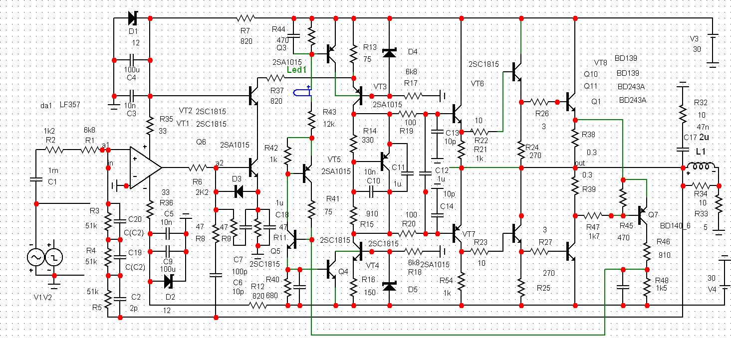

    По умолчанию Re: простой качественный усилитель ЗЧ для компьютора
    Логическое завершение проекта ввод защиты от перегрузок .Симбиоз суховской защиты с зуевским токосъемом,диоды в токосъеме не показаны для упрощения картинки.Усилитель в отличии от прототипа с одной петлей оос и очень глубокой оос ,стандартной термостабилизацией тока покоя на доступных недорогих радиодеталях ..Предусмотрена возможность приглушения вк при срабатывании защиты от постоянки и при переходных процессах при включении и выключении аппарата
    офф С7 лучше увеличить до 47-100пф.ОУ любой современный

    Логическое завершение проекта ввод защиты от перегрузок .Симбиоз суховской защиты с зуевским токосъемом.Усилитель в отличии от прототипа с одной петлей оос и очень глубокой оос ,стандартной термостабилизацией тока покоя на доступных недорогих радиодеталях ..Предусмотрена возможность приглушения вк при срабатывании защиты от постоянки и при переходных процессах при включении и выключении аппарата
    Я смотрю, тут вторая петля ОС уже пропала (выродилась в ВЧ-коррекцию).
    это уже серьезный усилитель для дома .
    Простой вопрос, у него Кус порядка 26 дБ - необходимость ? Налицо виден выигрыш от его снижения раза в три, минимум, тем-более здесь инверт и нет проблемы синфазки .....

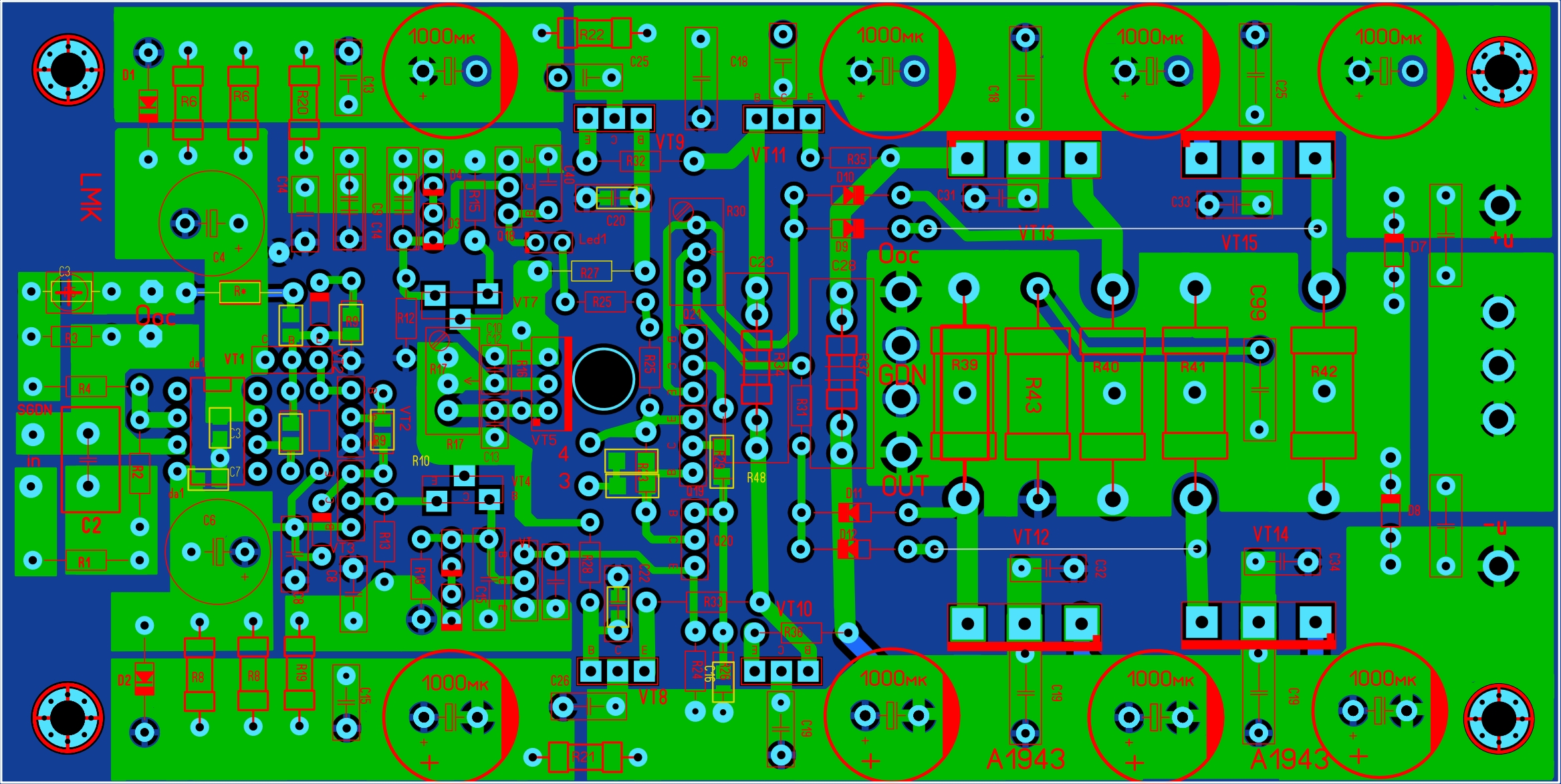

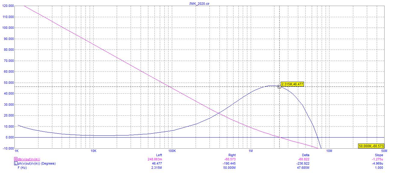

    что ж . Пока не до пайки немного вернулся к старым работам. И вот что вышло.АФЧХ замечательная.Антиклип на одном диоде свою функцию выполняет на все 100

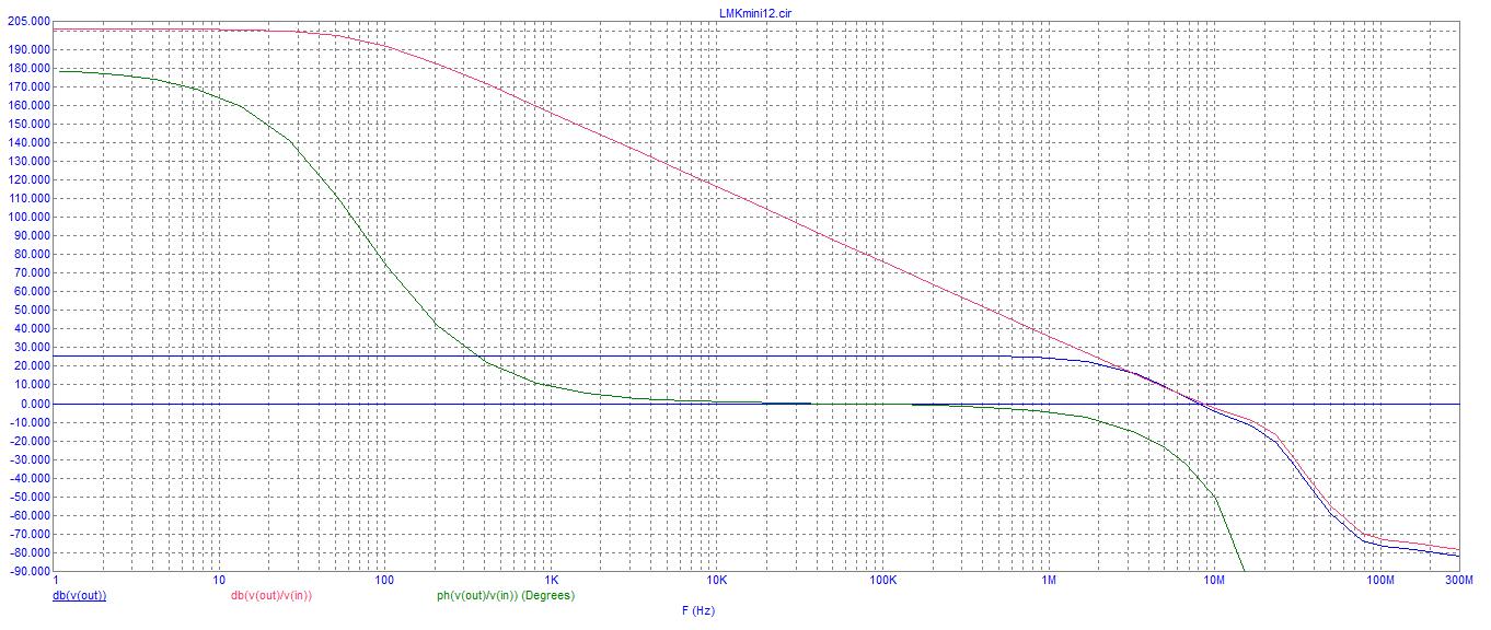

    Небольшая ревизия схемы.Улучшена фильтрация питания уна и повышена устойчивость усилителя. Петлевое при этом немного возросло. Коррекция по минимуму. С10/С11 можно по необходимости увеличить до 30-50пф.Все чистенько и просто. Интермоды малые,особенно на небольших уровнях мощности . Меандр ,АФЧХ идеинтичны " идеальному" усилителю из аналогичной темы в усях при намного более доступной элементной базе
