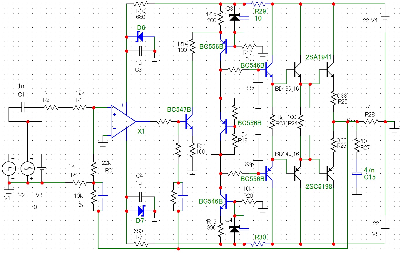

    Что скажем об таком варианте мониторного уся для компьютора . Для работы на кубики Салтыкова,С-30 или 15АС-213. Схема на основе перелопаченного усилителя Паршина Ломакина.Введена защита от клипа в транзисторный ун.
    Вариант с тройкой в выходном каскаде впечатляет. Кг в моделях минимален

    а смысл? LM3886 не хуже и проще.
    А в теме про выходной каскад - тройку эмиттерных повторителей ты написал ровно наоборот, что ОУ для УМЗЧ хуже, чем дискрет ..... Истина где-то посередине ??

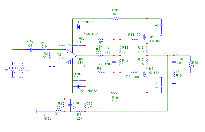

    dekko, будете смеяться, но ламповые пушпуллы с общей оос звучат так же странно , как и транзисторные. если хуже не сказать.
    Привыкнув к ламповым однотактам, вернуться к звуку транзюка невозможно в принципе. Хотя, в данный момент отслушиваю один гибридник в А классе на полевиках с ламповым драйвером, удивлен результатом. Схема, само собой, без общей ООС. спектр откровенно триодный , на всех уровнях выходной мощности. https://cloud.mail.ru/public/h1Vi/2tZEy29wm
    перебрал лампы, нашел более удачную, с ней спектр более правильный, звучание тоже достойное. И усиления с запасом
    Но если вернуться к теме унч для компьютера, то для себя я эту тему закрыл недавно и навсегда, повторив схемку от Vadik70 . Редкий случай, когда собрал- работает - и КАК работает!Нажмите на изображение для увеличения.
Название:	унч  Вадика  на латералах.gif

    Схема, само собой, без общей ООС. спектр откровенно триодный , правильный, без проваленных четных , на всех уровнях выходной мощности.
    А схема? Между лампой и транзистором что?

    fakel, что-что... кондёр. С базара. аудиофильский, рублей аж за 20.

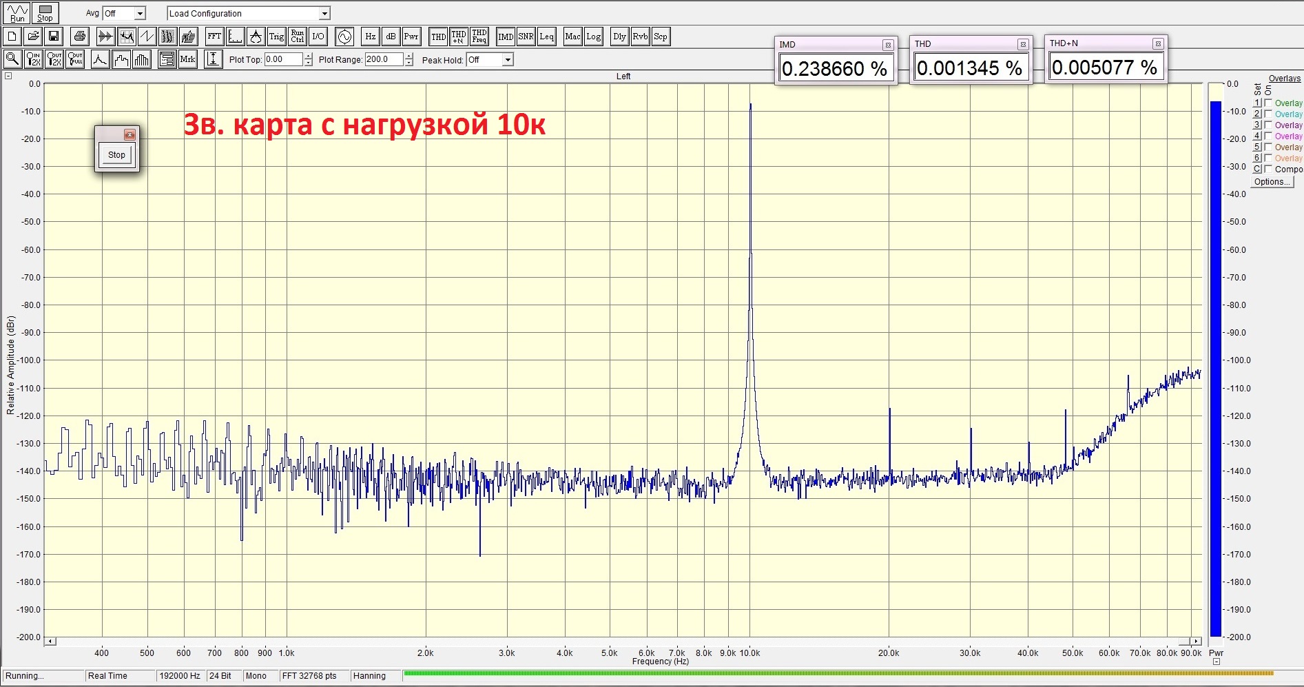

    29
    266
    По умолчанию Re: простой качественный усилитель ЗЧ для компьютора
    Андрей лучше расскажи что дало использование полевика в качестве первого транзистора
    Я пробовал ставить только кп303 без каких либо изменений номиналов в схеме, по искажениям получилось тоже что и с бс546в, пробовал и 2т3117а ставить и 2т638а ставил, притом что у них усиление маленькое все так же хорошо работает
    На импорте добился таких результатов. В корпусе будет хуже, более хороший результат за конструктивом, так как щас от расположения каждого проводка который идет от платы, зависят искажения

  21. #420
    Завсегдатай Аватар для 25602
    07.07.2006
    Украина, Балта
    2,047
    FrolovAndrey, какой карточкой мерили, гляньте IMD если не трудно.
