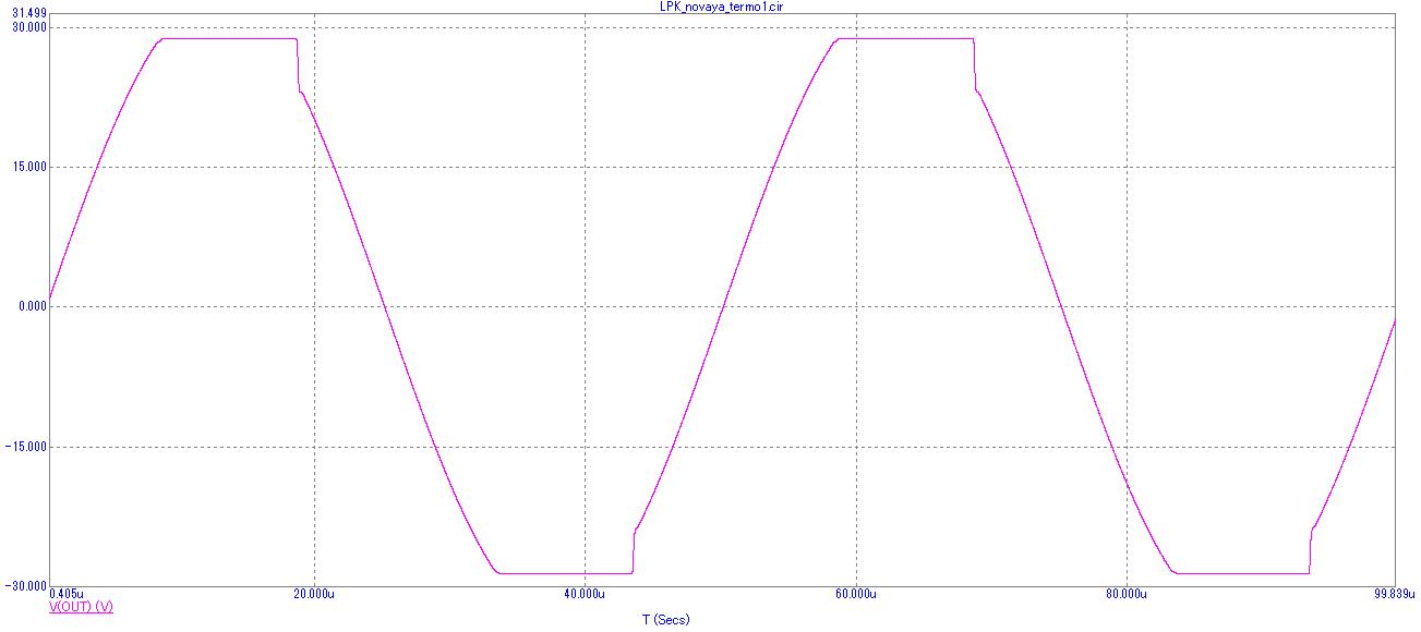

    Доработал схемку. Красавец получился . С отличным ограничением и неплохим клипом. и довольно скоростной с неплохой перегрузочной способностью. минимум искажений в капе. элементная база доступная.

Название:	LPK_novaya_termo1клип выход.JPG
ID:	349683   Нажмите на изображение для увеличения.
