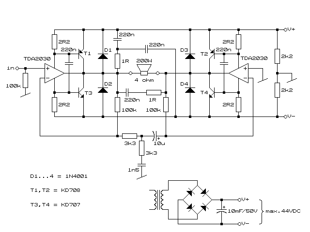

    По умолчанию Усилитель на 2 Ома.
    Есть двух омный динамик. Нужен усилок к нему ( примерно 200-250 Вт) , какую схему посаветуете??
    и подайдет ли вот эта схема?
Название:	200 ВТ.простой.gif
  2. Частый гость Аватар для Anr
    28.02.2005
    Волжский
    195
    По умолчанию Re: Усилитель на 2 Ома.
    Нет, Это не пойдет! Я понял, нужно 12В питания?
    саб планируется ставить в машину, так что буду собирать ИБП.....
    а какие варианты схем на 2 ома существуют?? хотя бы на каких транзюках??

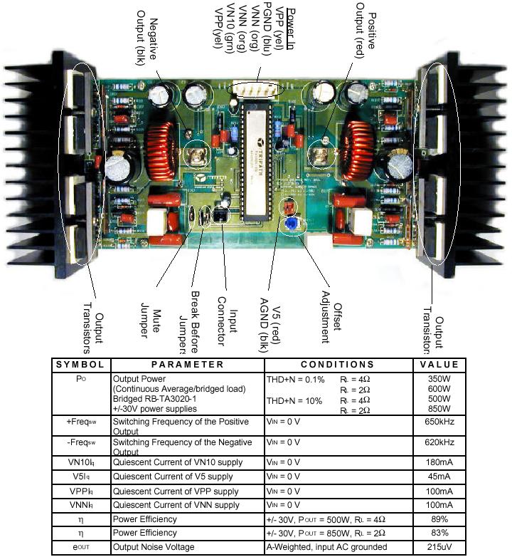

    QUOTE="Геморрой"]саб планируется ставить в машину, так что буду собирать ИБП.....
    а какие варианты схем на 2 ома существуют?? хотя бы на каких транзюках??[/QUOTE]
    Лучше на микрухах цифровой УНЧ класса D - 2 ома с выходом цифры на тех MOSFETах хорошо вяжутся .
    Лучше на микрухах цифровой УНЧ класса D - 2 ома с выходом цифры на тех MOSFETах хорошо вяжутся .[/QUOTE]
    и что это за ИМС??

    Цитата Сообщение от Геморрой
    и что это за ИМС??
    Микра TA3020 от Tripath в своё время шума много наделала своим появлением . Но приобрести здесь её не удалось. Попозже однокашник
    привёз из Мюнстера ( западная Германия).
    УНЧ получился неплохой - помудохались не мало прежде чем его услышали.
