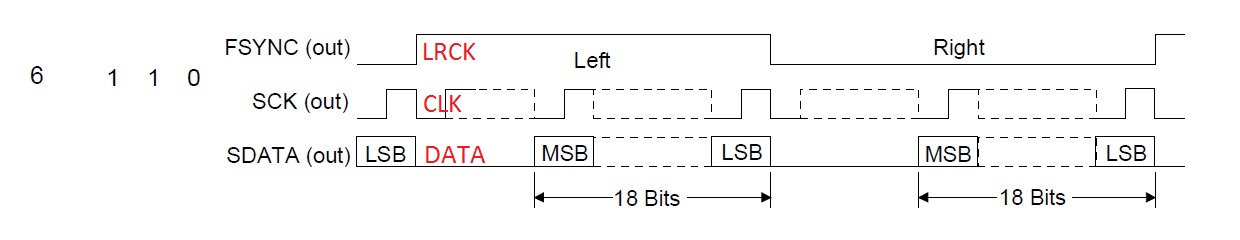

    Доброго времени суток!
    Планирую сваять NOS цап на PCM58. Ищу схему для разделения каналов. Данные на 58-е будут приходить с cs8412, которая сконфигурирована на вывод RJ 18bit.
    В сети нашел схемы для pcm56 и AD1865, подойдут ли они?
    Спасибо.

    Только формат данных обязательно должен быть RJ, как вы и написали.
    ---------- Сообщение добавлено 14:44 ---------- Предыдущее сообщение было 14:35 ----------
    С CS8412 я не работал, поэтому нужно уточнить соответствие сигналов LRCK и FSYNC, а также CLK и SCK. Там могут быть нюансы.
    ---------- Сообщение добавлено 15:05 ---------- Предыдущее сообщение было 14:44 ----------
    Посмотрел даташит на CS8412. Да, формат 6 должен подойти без проблем.
    Удачи.
