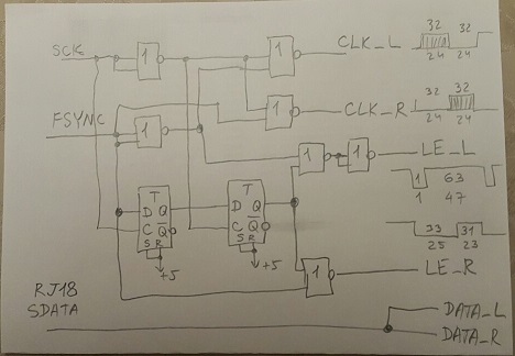

    Доброго времени суток!
    Планирую сваять NOS цап на PCM58. Ищу схему для разделения каналов. Данные на 58-е будут приходить с cs8412, которая сконфигурирована на вывод RJ 18bit.
    В сети нашел схемы для pcm56 и AD1865, подойдут ли они?
    Спасибо.

    Идея в том, что преобразование в каналах должно происходить одновременно иначе возникает относительный сдвиг по фазе. Поэтому - сдвиговый регистр.
    Ещё раз.
    Люди, собравшие NOS цапы на pcm56 и ad1865 говорят, что сдвига по фазе не слышно.
    Завтра постараюсь собрать на 74hc02...

    Поскольку схема разрослась до 3-х корпусов, то есть ещё 1 вариант с прерыванием клока и в правом канале.
    Если будет нужна, то выложу и её.
    Нужна, выкладывайте!

    в схеме разделения на одном инверторе - сразу слышен сдвиг фаз. это неприемлемо. не забудьте здесь отписаться как прошло с 74hc02
    Собрал, подключил. В одном канале тишина, в другом белый шум и очень тихо музыка.
    36,197
    По умолчанию Re: NOS ЦАП, разделение каналов
    Сначала надо не слушать а сигналы смотреть.

    Подключите для начала с одним инвертором (пусть и с фазовым сдвигом), чтобы сперва убедиться в исправности всех аналоговых цепей (если цап новый и до этого не включался). Когда заработает, переходите к другим схемам.

    Turbo_man, собрал схему с одной hc02
    Цап исправен, с цф работает нормально

    denka90, тогда переходите к моей последней предложенной на 3-х корпусах (2 шт. HC02 и 1 шт. HC74).
    Но с инвертором я бы всё равно убедился, что 8412 работает в нужном формате.

    Что слышно? Как работает?
