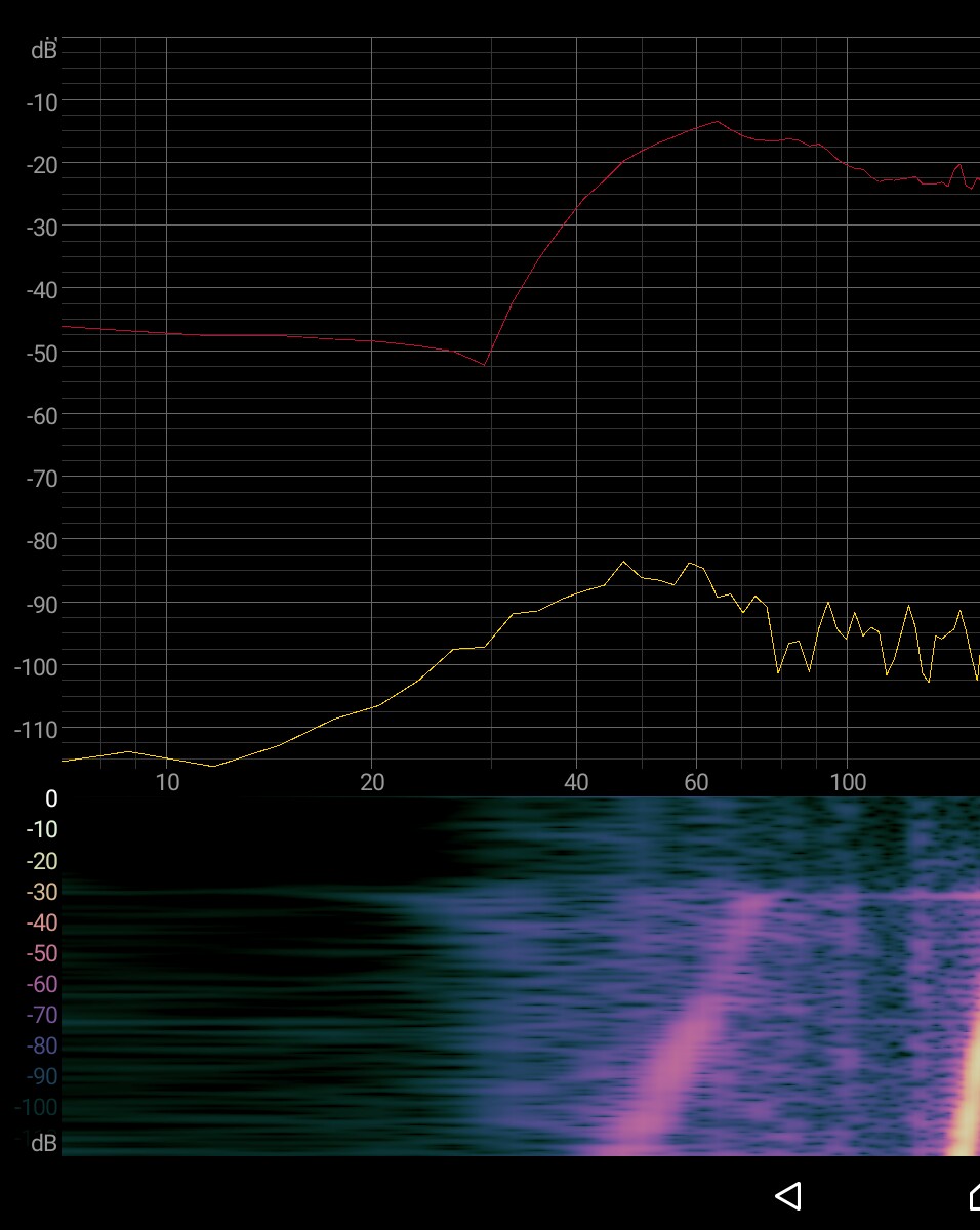

    Сегодня сделал замеры акустики. Вот такое ачх вышло. Микрофон планшет сони...Нажмите на изображение для увеличения.
    Какая-то средняя температура на Луне. По этому графику уровень ВЧ (5-9кГц) на 15дБ выше чем СЧ и мид-баса. Так или не бывает, или это будет звучать "вырви ух", т.е. даже не на любителя.

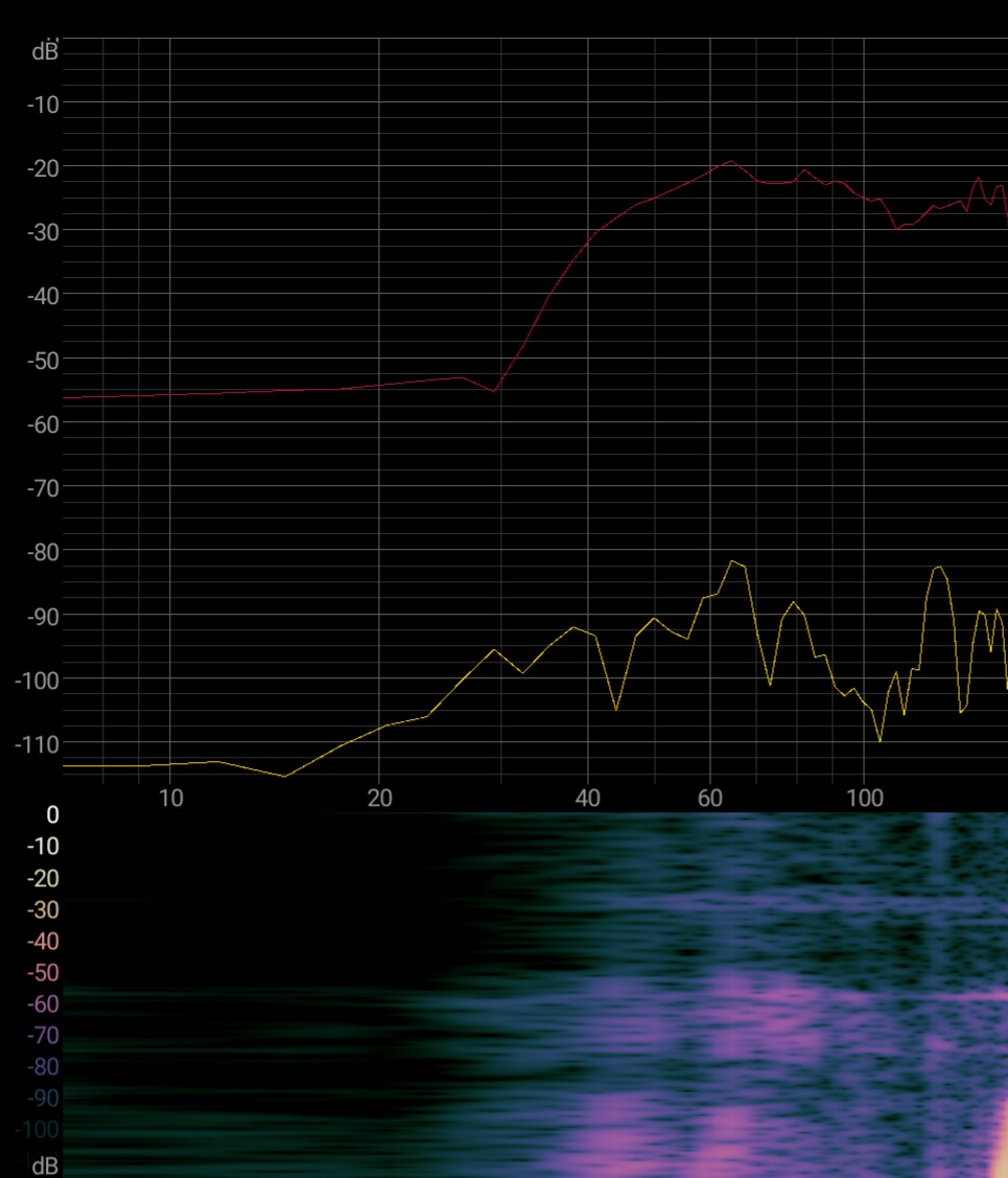

    Приветствую форумчане,
    Кто что подскажет по ФИ ? Сделал три замера с разной длинной труб. Привожу три графика. На ваш взгляд какой оптимальный?
    Замер делал непосредственно у выхода ФИ.
    ---------- Сообщение добавлено 23:21 ---------- Предыдущее сообщение было 23:20 ----------

    Интересный момент выходит. Не только НЧ поднимаются или опускаются , но и разборчивость а также тон голосов меняется... Причем на слух это хорошо прослеживается.

    Смотри импеданс.
