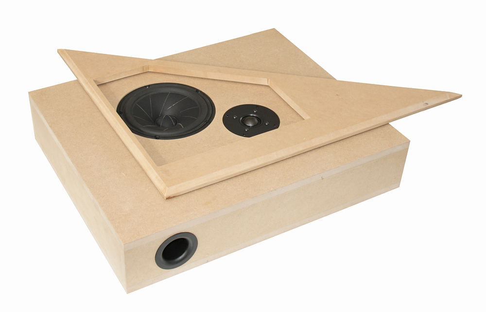

    Приветствую товарищи форумчане,
    Есть большое желание сделать акустику на стену. Вот сам проект https://frequence.dk/hifi/68-byggesa...onbo-on-wall-/
    Но динамики scan speak дороги. Предложили проверенный вариант из классической полочной двухполосной системы.
    ВЧ https://www.monacor.de/produkte/comp...toener/dt-254/
    СЧ/НЧ https://www.monacor.com/products/com...s/sp-8-150pro/
    Фильтр 1-й порядок на вч : 4,7ом+4,7мф
    Корпус хочу увеличить по глубине до 11 см Объем выходит 21+ литр
    Выслушаю советы и рекомендации по такому варианту акустики. Стоит ли делать такую?

    Если вам не сложно можете рассчитать на 55-60 hz ФИ. В оригинальном проекте стоит 6.5" . Длинна 55см высота 45см глубина общая 7 см. Мой динамик при посадке имеет глубину 90мм + 5 мм отступить от задней стенки.
    Какой объем нужен для него под ФИ?
    Благодарю

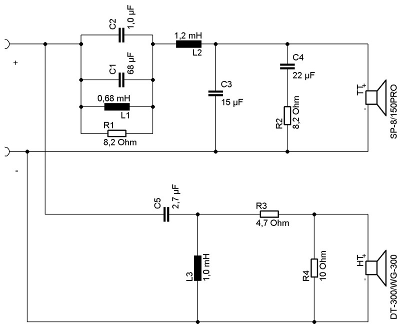

    Еще такой вопрос по кроссоверу. Нашел вариант под мои динамические головки.Нажмите на изображение для увеличения.
    Но мне бы хотелось повторить такой фильтр как на втором фото. Я так понимаю его нужно пересчитывать под мои динамики?!Нажмите на изображение для увеличения.
    Добрый Аватар для Gudronov
    10,349
    По умолчанию Re: Плоская акустика на стену. 2-х полосная.
    Фильтр не нужно пересчитывать под другие динамики, потому что это бессмысленно и невозможно. Под новые компоненты фильтр делается с нуля, от начала и до конца. Навыки, измериловка, 2 ведра деталей, тестовый ящик(ящики), энное количество времени.
    Аватар для Artemiy_1983
    08.09.2012
    188
    Если сделать минимальным кроссовером (1-й порядок на вч : 4,7ом+4,7мф) сам по себе sp-8 имеет хороший спад на ВЧ.
    10,349
    Спад - дело последнее. Есть еще ИЧХ, ФЧХ, диаграмма направленности и спектр распада. Без наличия этих данных за построение АС браться бессмысленно.
    На пальцах объяснять и убеждать бесполезно, скачайте Бокссим и попробуйте виртуально построить систему http://www.visaton.de/en/literatur/software.
    Здесь никто ничего специально не усложняет...

    Благодарю, если я буду придерживаться оригинальных форм корпусов, а мне очень понравился дизайн, у меня выходит около 20 литров (
    Завсегдатай Аватар для Бока
    07.07.2009
    6,495
    Получите ещё один бездарный инвертор без баса. Одного хотения мало, нужно понимать , что происходит с настройкой и что такое оптимальный объем.
