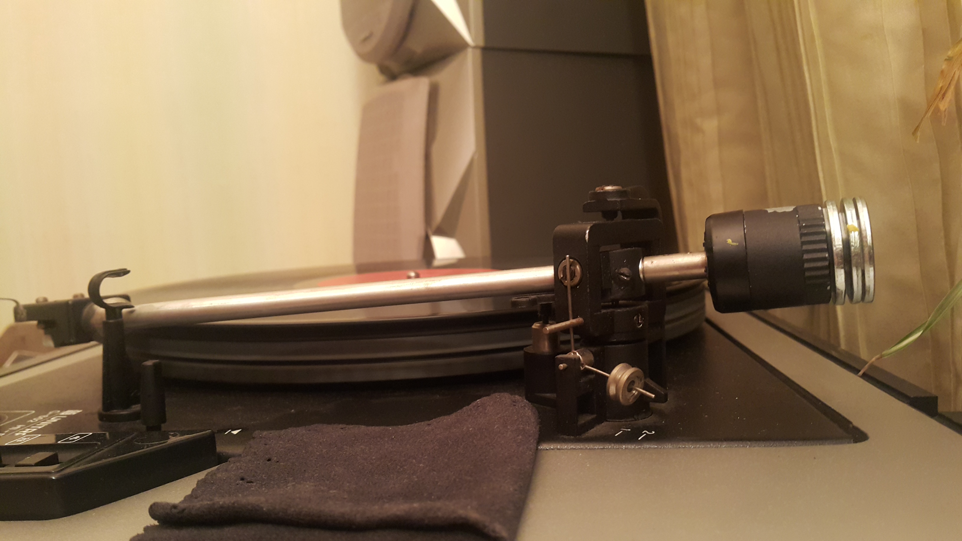

    По умолчанию Противовес Вега 109 не выводит тонарм в горизонт
    Добрый день.
    Имеется Вега 109. Не получается вывести тонарм в горизонт, даже если противовес до конца скрутить.
    Получится только если добавить груз.
    Может быть это не родной противовес? Видел на фотографиях серебристый, а у меня черный.
    Если я навешу 3 шайбы, то горизонт ловиться.
    Как я понимаю, с таким колхозным противовесом нанесенными на него делениями уже нельзя точно выставить 1-2гр и нужно использовать ювелирные весы?
    Или может быть потерялась какая деталь в трубке тонарма?

    По умолчанию Re: Противовес Вега 109 не выводит тонарм в горизонт
    Ищите родной противовес(этот чужой) и будет вам счастье...
