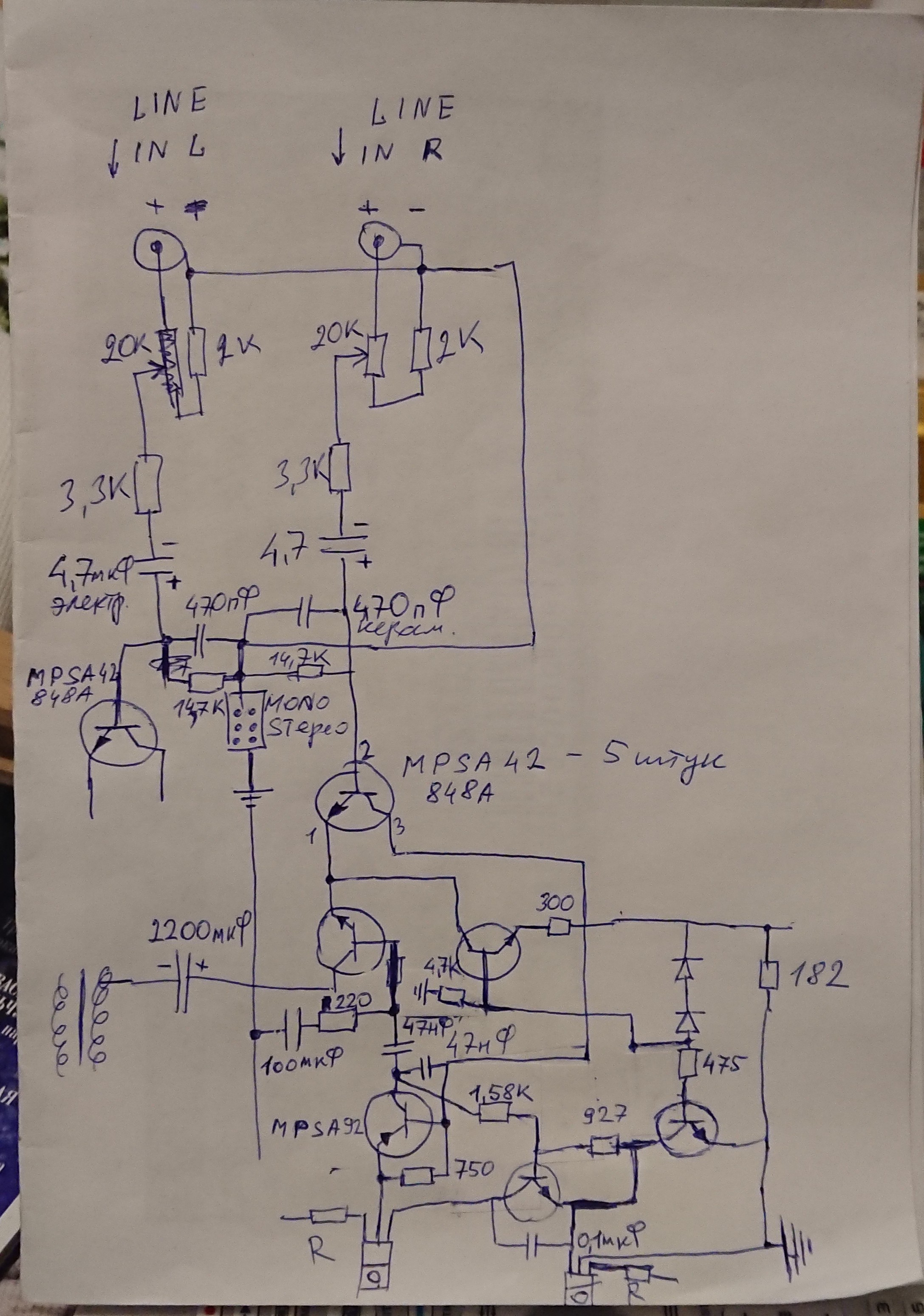

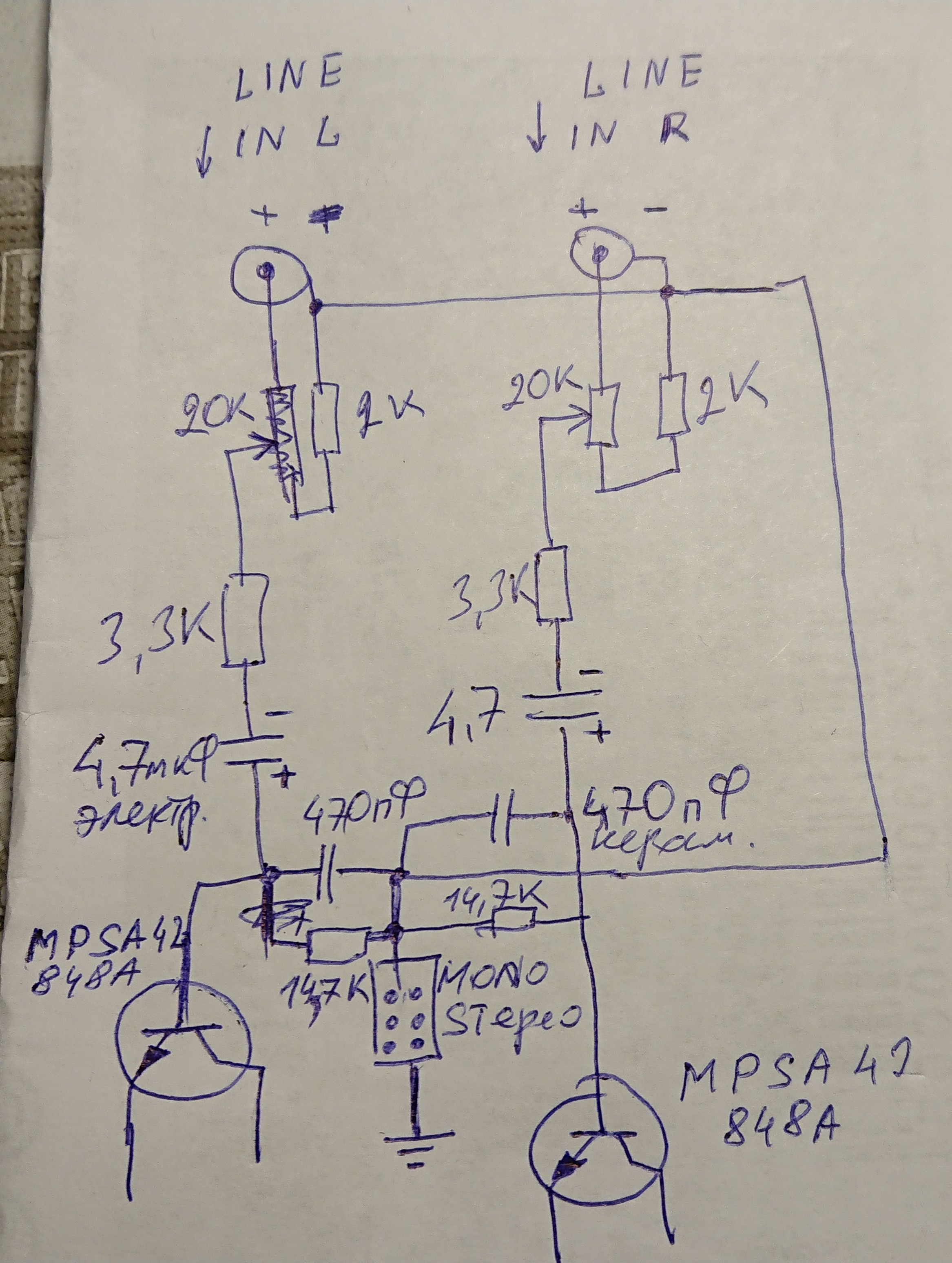

    Доброго.
    Помогите, плз, как загрубить чувствительность без вреда звуку?
    Старый транзисторник, зарисовал схему входа. Если нужно зарисую дальше.
    Сейчас чувствительность порядка 0,2-2,5В, надо бы примерно до 6 - 10В поднять.

    Осцилл есть? Лучше всего уменьшить К.У. усилителя.

    Не, в схему лезть совсем неохота... Её тогда придётся всю рисовать.
    Нельсон Пасс плохого не посоветует. Просто тогда не было такой потребности, вот и хочу без вмешательств подправить.

    А просто резюк на вход кОм на 50?

    Нужно сохранить диапазон, да и не думаю, что это самое правильное решение.
    Скорее тогда замена потенциометра на 50К.

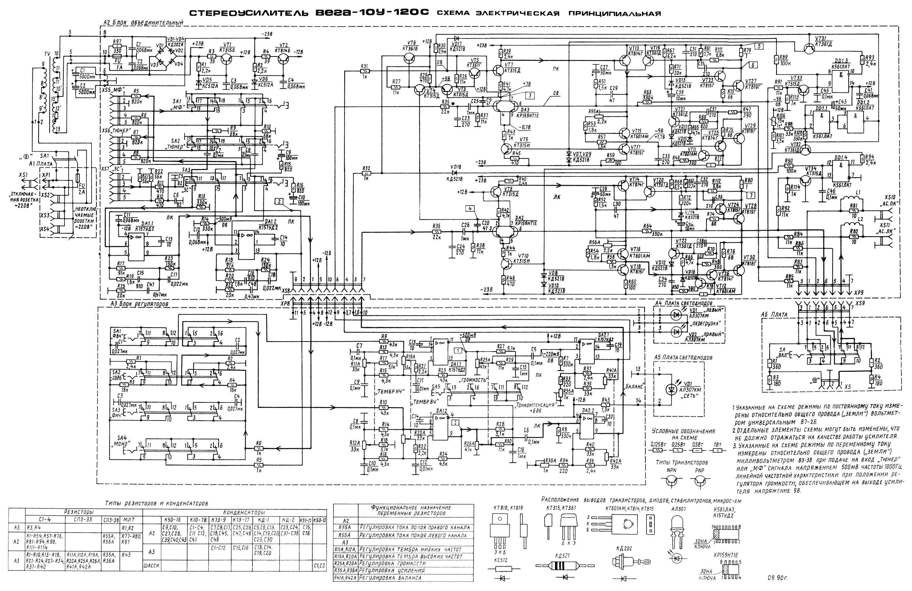

    Я на самом деле сам начинающий. Но на днях парился с хренью ровно наоборот. Прилагаю схему, там на входе УМ резюки в 22кОм (R35, R36) и сигнал на входе УМ был около 5В с темброблока и преда. За резюком уже меньше 2В. Поменял их на 1кОм и подключился c компа напрямую к УМ мимо свистоперделок. Нормуль

    Как загубить? Тогда на входные клеммы два дополнительных делителя 11:1 на сопротивлениях 10кОм и 1кОм. Самый простой вариант.

    То есть замена потенциометра на 100К например - не вариант?
    И что будет с нижней границей чувствительности?

    Я бы не ставил. Слишком большой диапазон предустановки. Большое сопротивление потенциально увеличивает шумы, начинают влиять ёмкости монтажа, хоть и немного...
    Если регулировалась с 0,20 до 2,5В, то станет регулироваться с 2,2 до 25В (примерно). Несложно посчитать, но разница при точном подсчёте небольшая.

    То есть от слабого сигнала типа 1В будет очень тихо играть, что не хотелось бы.

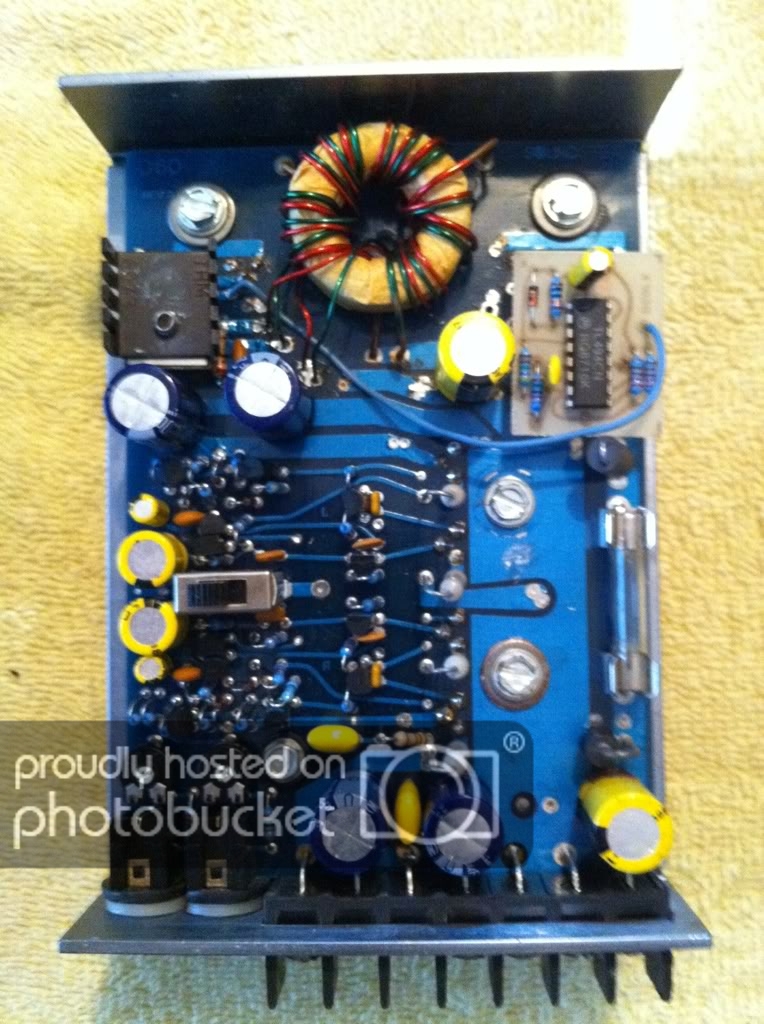

    Не проще ли название усилителя написать?
    ps. Чувствительность убирается или выбрасыванием из схемы преда, или корректировкой резисторов в ООС самого усилителя
    Soundstream D60 . Стало проще? ;)
    То есть сейчас она от 0,2 до 2,5 так и реализована? Где это на схеме?
    ЗЫ Корректировать схему собственно усилительной части я собираюсь в последнюю очередь, если не будет другого решения...
    Конечно. Это не "старый транзисторник", а типичный усилитель для авто. Соответственно не та ветка
    Кстати на моей памяти за прошлый год было минимум три таких темы "как понизить чувствительность автомобильного усилителя". Имхо проще спросить в ветке по автоусилителям. Особенно без наличия схемы

    Ну и зря. Прошлый раз там на входе стоял ОУ с задранным усилением. Оно ж не само собой появилось такое усиление

    Плата двухсторонняя, всё компактно, опыта нет.
    Пока предложили уменьшить номинал резистора 2К. Думаю попробовать 1К, должно быть норм.

    Оставил 500ом пока.

    Попробуем шагнуть далее.
    Зарисовал как смог схему входного каскада, выходные транзисторы показаны условно. Переключатель перевода в мостовой режим тож не разворачивал. Два диода на схеме это скорее всего стабилитроны, стеклянные, или что-то в этом смысле.
    Варианта два:
    1. Подать сигнал минуя входной каскад
    2. Понизить Ку, чтоб снизить чувствительность усилителя.

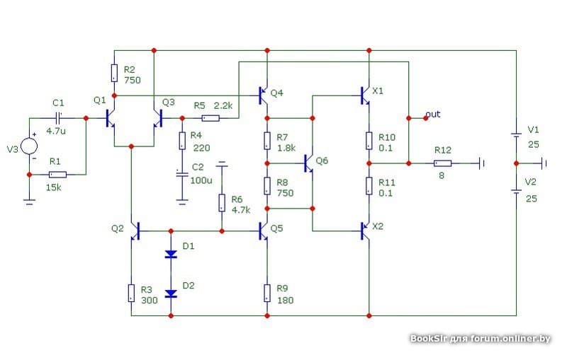

    Нашел схему-аналог. В ней проще ориентироваться.
