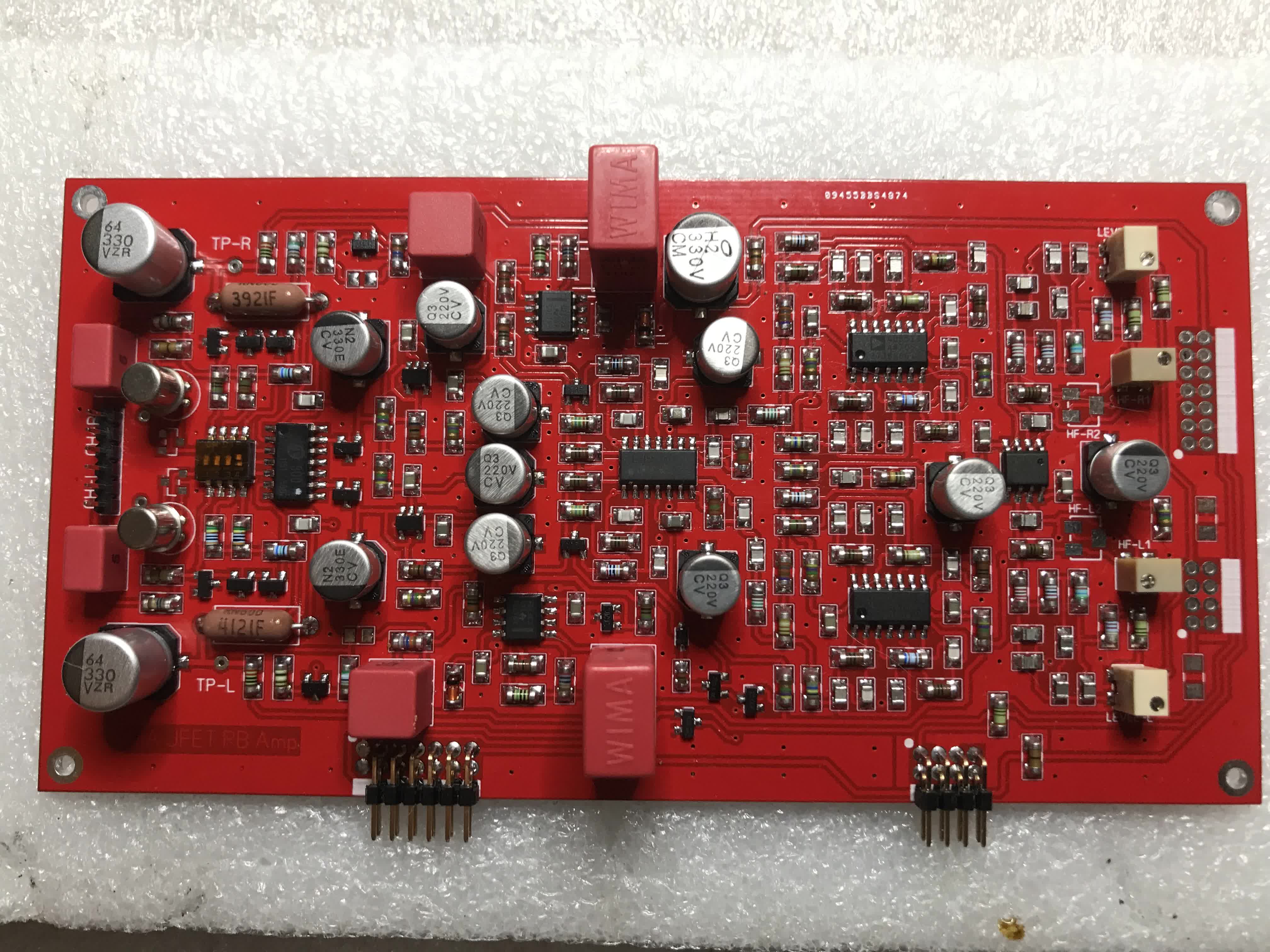

    Тема старая и избитая, но.
    Кому-нибудь удавалось "поженить" ЛПМ TEAC-8030 с ферритовой головкой 3Д24.750-752? (УВ С. Агеева на полевиках.)
    Родная головка деки помех практически не ловит.
    А феррит цепляет своим ленинским лбом двигатель, хотя звучит отлично.
    P.S. Если головку снять с ЛПМ, заземлить одельно и отвести немного в сторону, то всё становится тип-топ.

    Всё супер.
    Почему такая замена МК?
    В 441-ом можно коммутировать выходы таймеров и входы АЦП практически на любые ножки, удобнее. Больше входов/выходов, 3 таймера. Добавил режим регулировки скоростей подмотки/перемотки от подстроечников (отключается). Плюс на плату завёл сигналы от датчиков вращения. Можно добавить замедление скорости перемотки к концу кассеты.

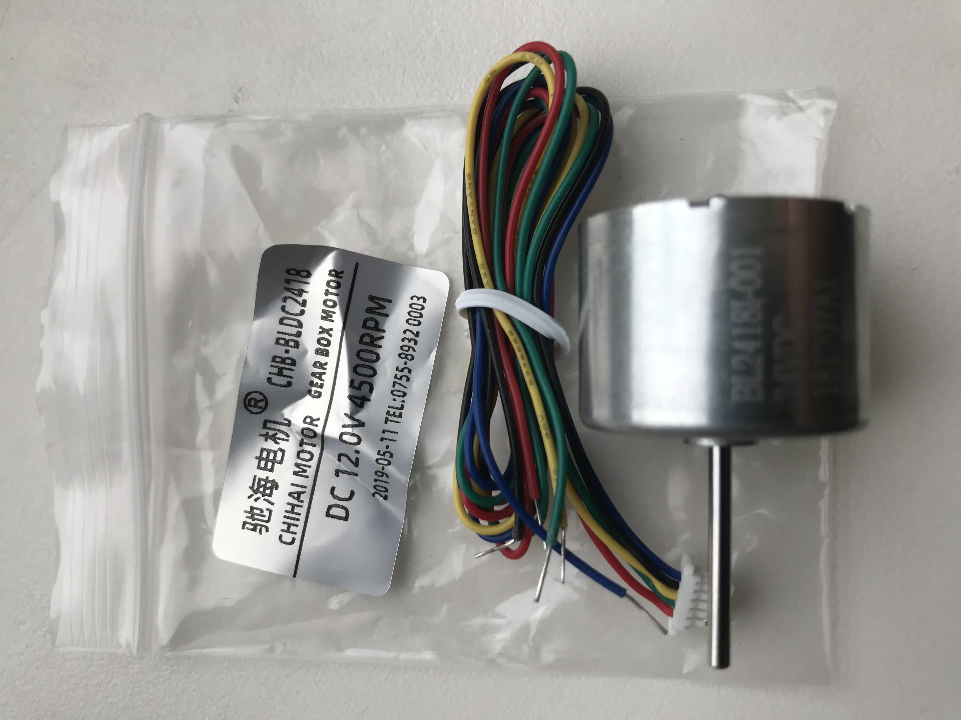

    Добавил плавный старт перемотки и замедление скорости оной в конце кассеты.
    Скорость вращения двигателя задаётся ШИМ на тактовой частоте 31250Гц.
    Подключил УВ. Результат порадовал, двигателя не слышно вообще!!!
    Можно идти дальше.

    Похоже этот же двигатель я тоже когда-то рассматривал для тех же целей, но качество его изготовления вызвало сомнения, что часто бывает с товарами из Китая. Может просто мне попался не удачный экземпляр.
    mitol, выявились ли какие-либо недостатки от использования нового двигателя?
    Ну да, Китай - это весело. Именно этот двигатель не вызвал никаких нареканий. Вот ссылка на него:
    https://ru.aliexpress.com/item/32844...57dc33edLmYcMu
    Вот фото:
    Нельзя брать такие моторы (серия 2418) бренда Bringsmart. У них глюк - при подаче питания они долю секунды "вжикают" на полной скорости, и только потом переходят на ту, которая задана ШИМ. Офигительно так.
    https://ru.aliexpress.com/item/32949...274233edBvNe1X
    Вот ещё нормальные, без "вжиков":
    https://ru.aliexpress.com/item/32930...57dc33edLmYcMu
    Большие (серия 2838) Bringsmart слишком мощные, и вал в реале 2,3мм, а не 2мм как указано.
    https://ru.aliexpress.com/item/32946...274233ednz4BaR
    У этих вал действительно 2мм, но такой же глюк, как и у маленьких Bringsmart:
    https://ru.aliexpress.com/item/32899...274233edMI7lMw
    Такой вот суп-набор.

    P.S. И ещё нюанс. У моторов 2418 крепление другое, расстояние между дырками меньше. Если сажать на 2 болта, то нужно аккуратно сверлить 2 дырки, а там панель неровная. Болты любые M2х3мм.
    А если сажать на 4, то сверлятся ещё 2 отверстия, а со стороны мотора надо подложить две шайбы. И крепить их надо болтами с низкой плоской головкой:
    https://ru.aliexpress.com/item/32800...274233ed2SeYW9
    Иначе болты цепляют пластину, которая подтормаживает подкассетники, и она не работает. Болты тоже M2х3мм
