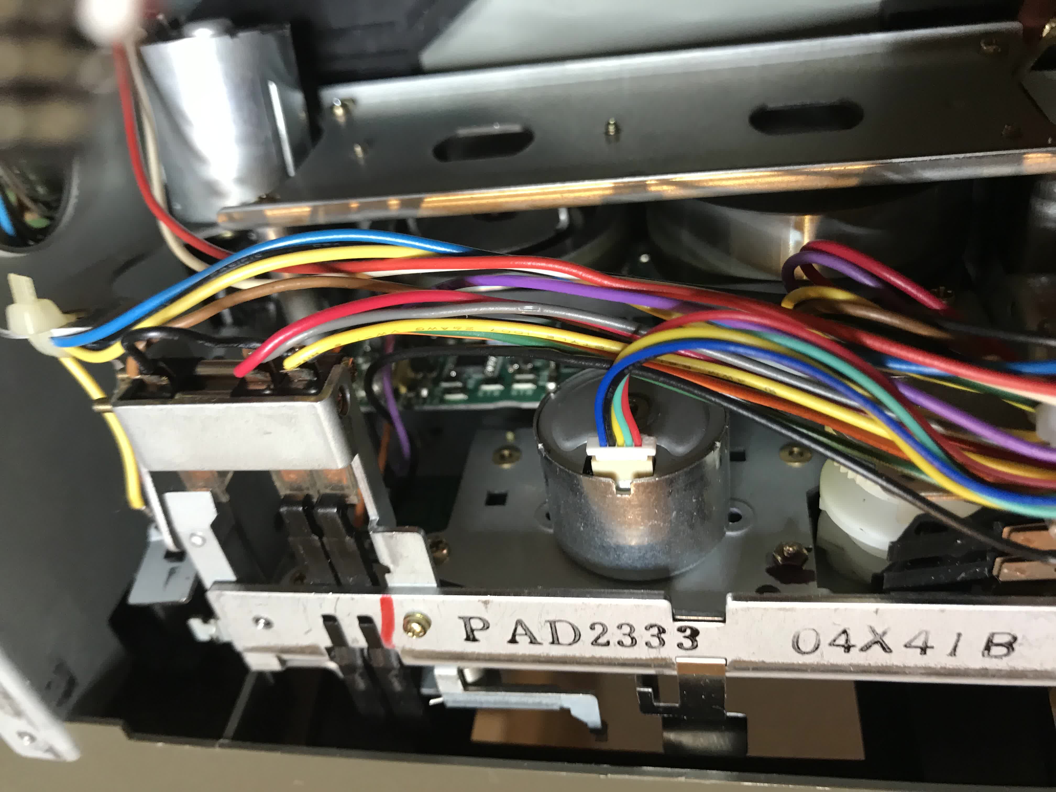

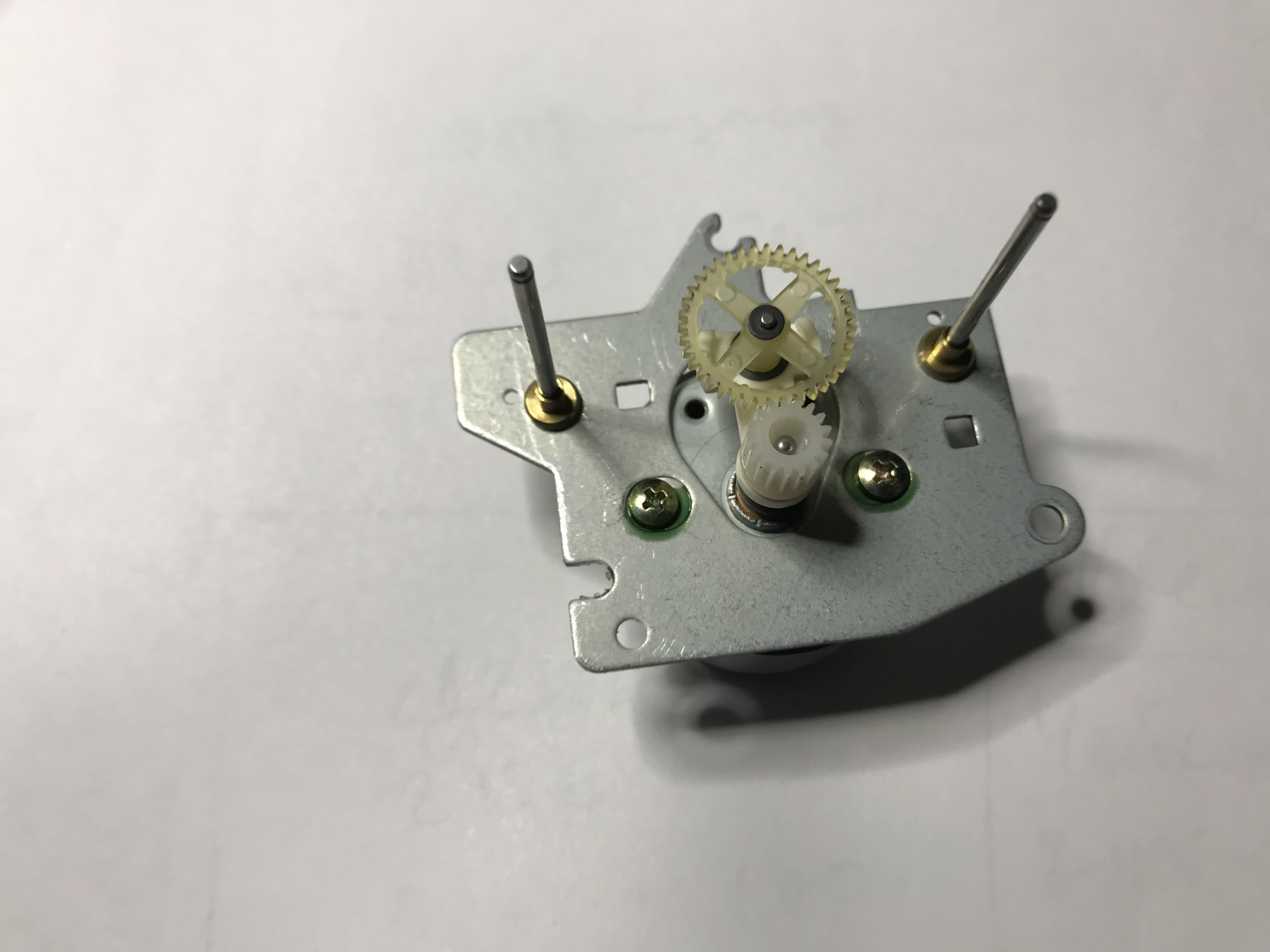

    Снял двигатель подмотки. Диаметр вала 2мм, длина вала 15мм, диаметр двигателя 33мм, расстояние между точками крепления 24мм.

    О, кстати. Если можно, померяйте, пож-ста, длину валов, куда подкассетники ставят. Вот на картинке два выступающих. Спасибо.
    По переделке-нет, не очень. Но и сделана пока только возможность регулировки подтормаживания(момент). Он постоянный-а надо бы адаптивный.
    Валы 32мм от основания.

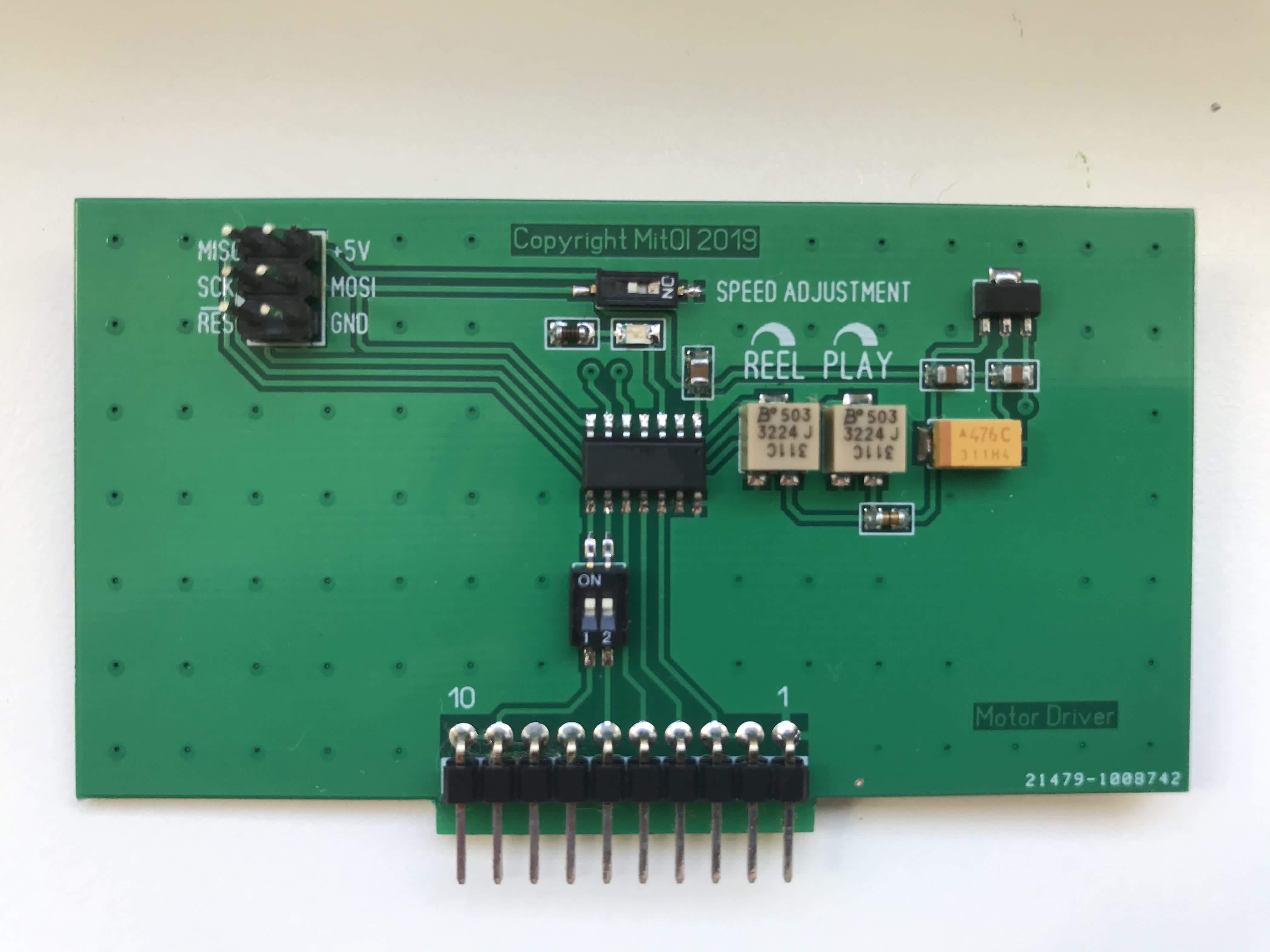

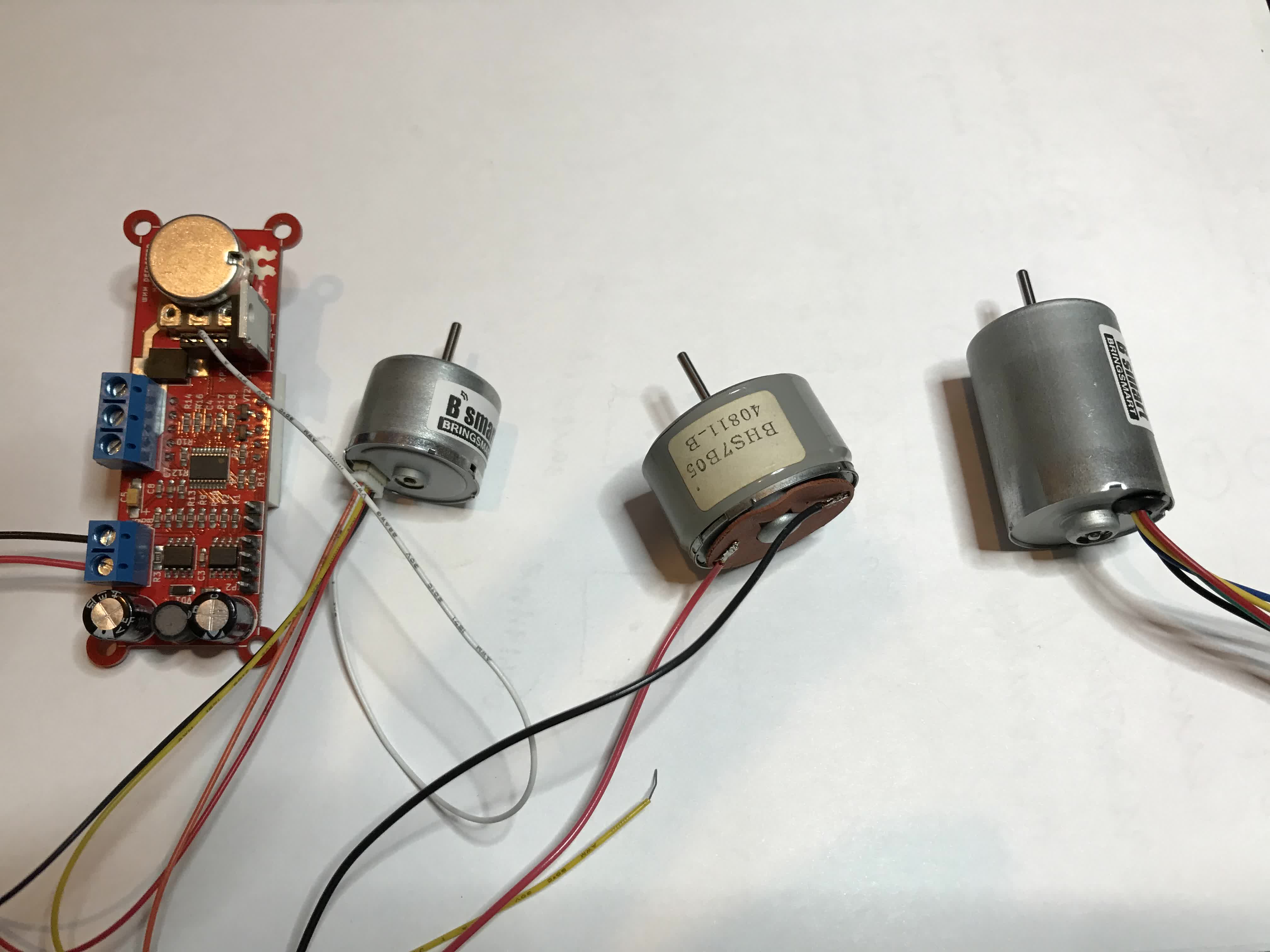

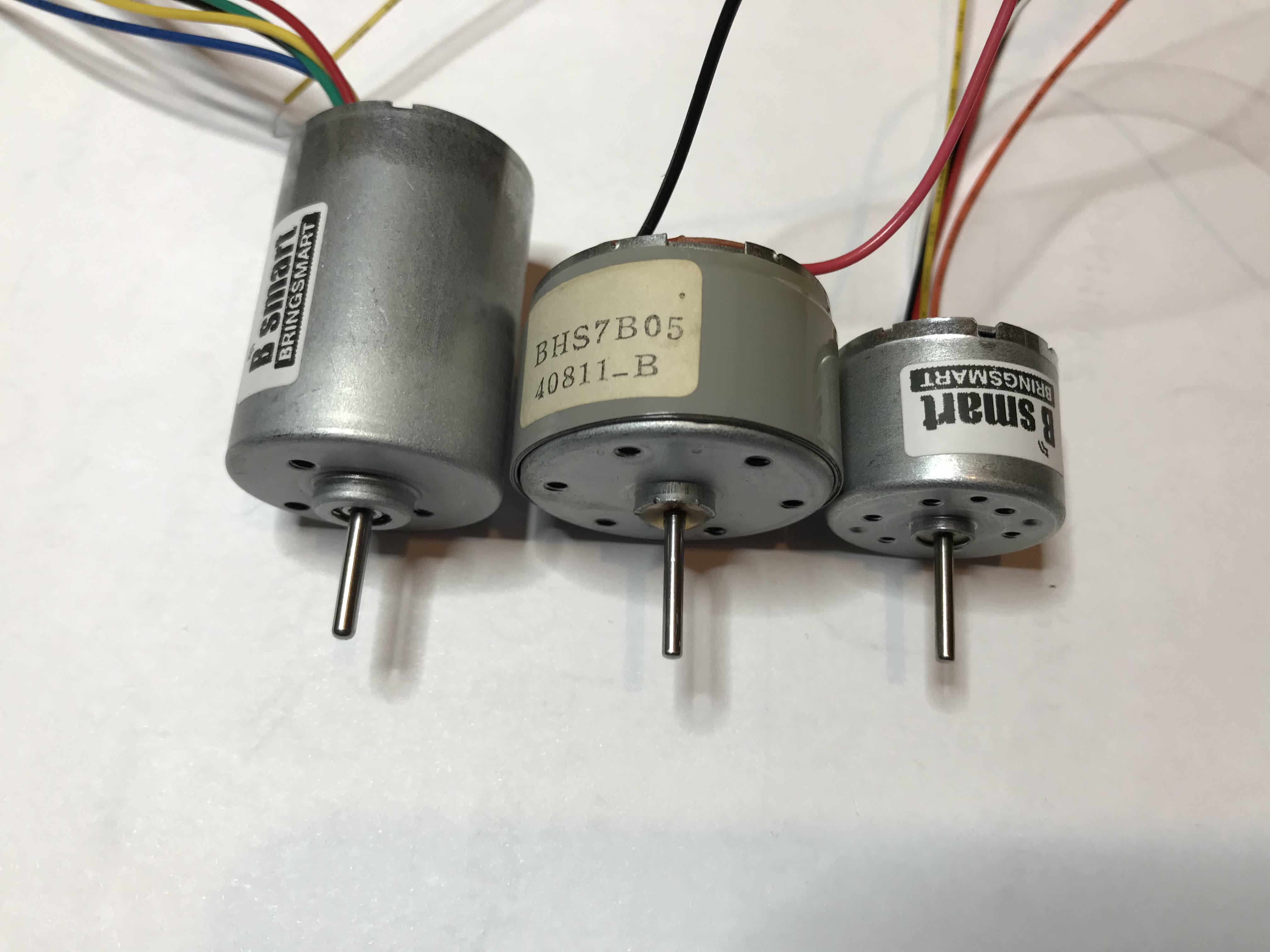

    Получил бесщёточные движки с алиэкспресса. Оба с реверсом и ШИМ-управлением, длина и диаметр вала как у родного.
    Работают заметно тише. Для управления достаточно микроконтроллера на 5 входов/выходов, например ATtiny13.
    На двигателях есть выход датчика скорости.
    Похоже придётся ставить маленький, ибо большой сильно мощнее родного, может перетянуть ленту.

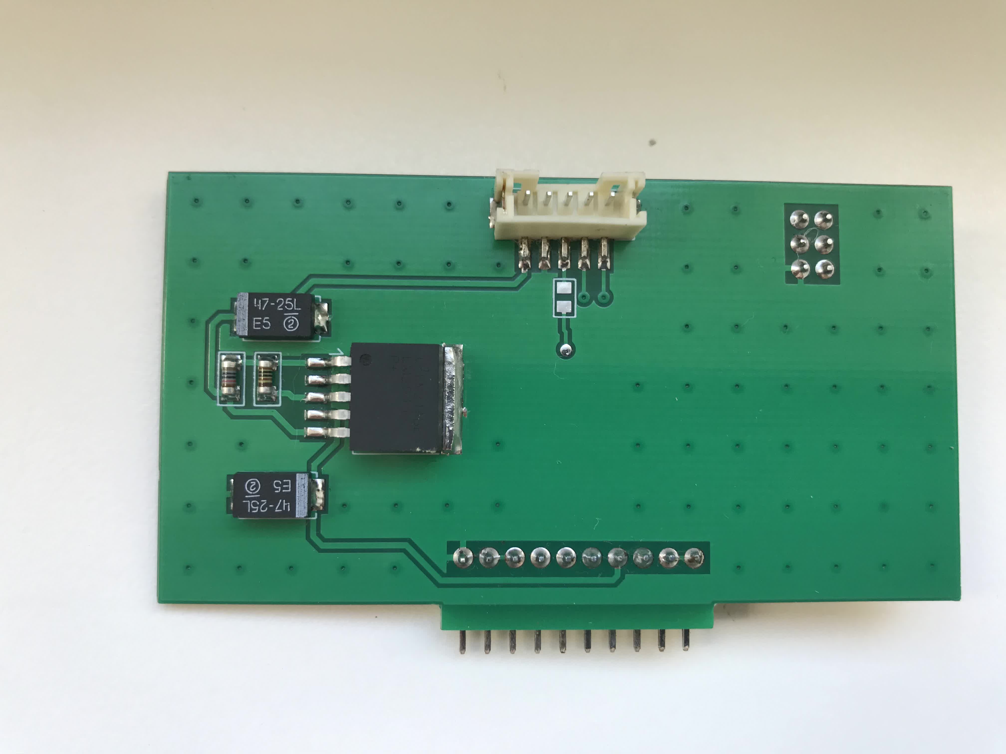

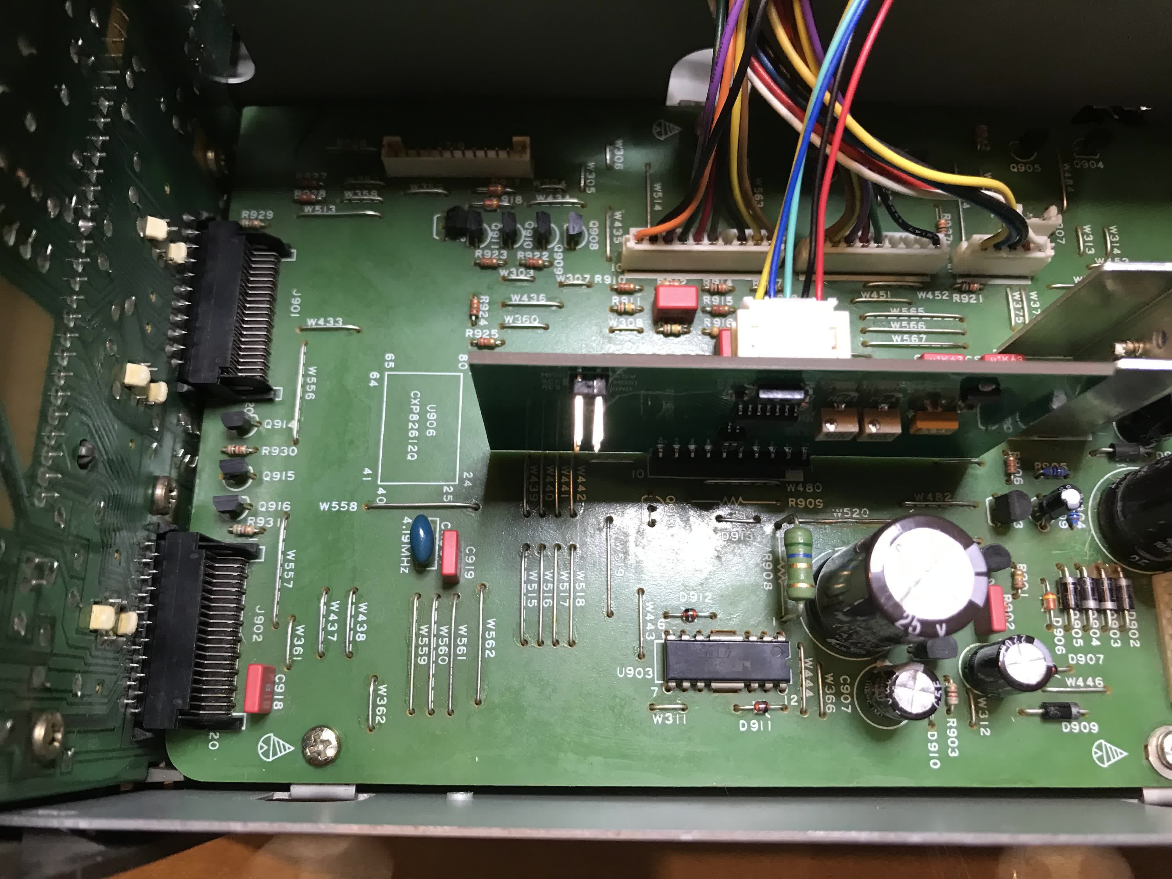

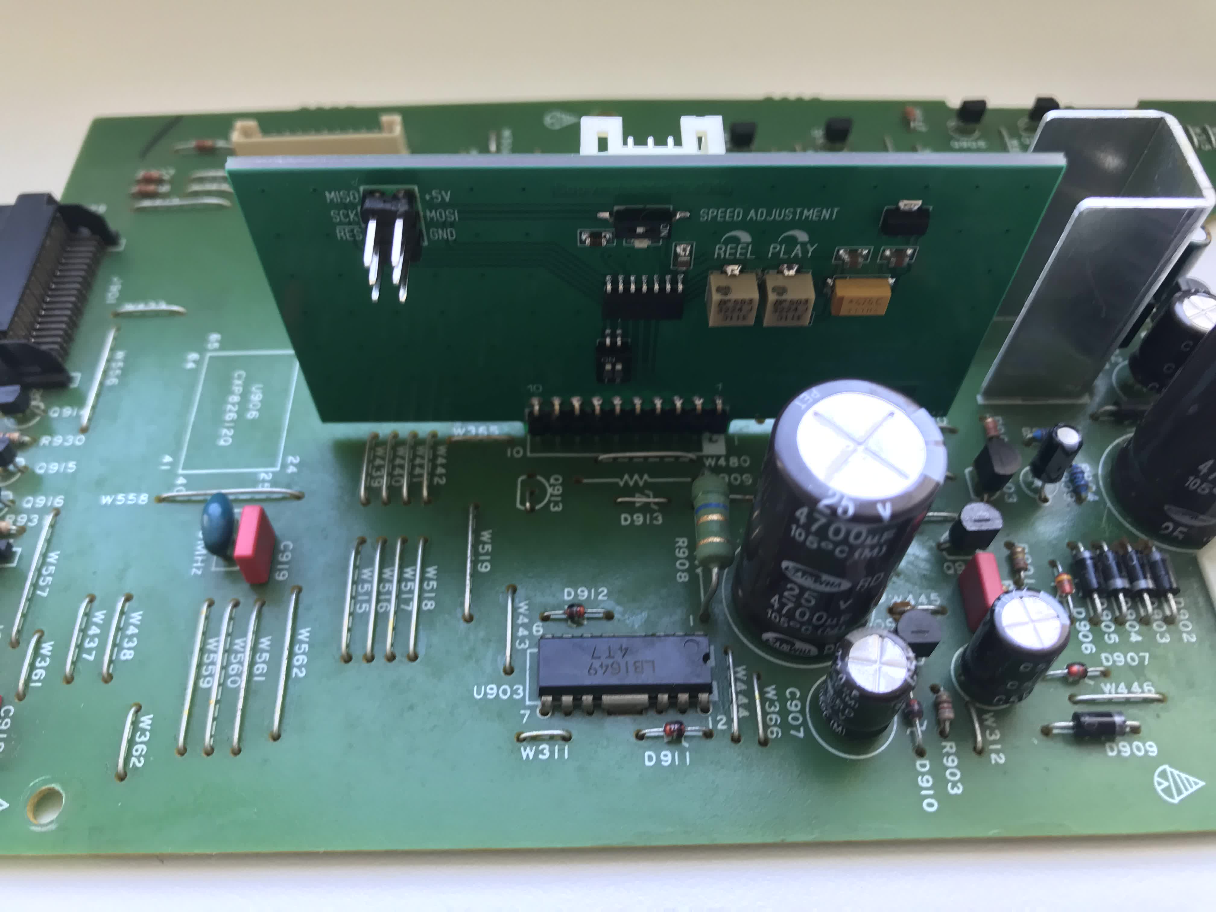

    Бесщёточный двигатель установлен, плата драйвера на ATtiny441 (устанавливается вместо BA6219) с ПО готова. Всё работает. Скорости перемотки и подмотки заданы программно, но можно включать режим ручного регулирования. Осталось сделать замедление скорости перемотки к концу кассеты, сигналы от датчиков скорости заведены на плату драйвера, но программно это ещё не сделано.
    Ну и проверить как отреагируют головка с УВ на это хозяйство.
    Всё супер.
    Почему такая замена МК?
