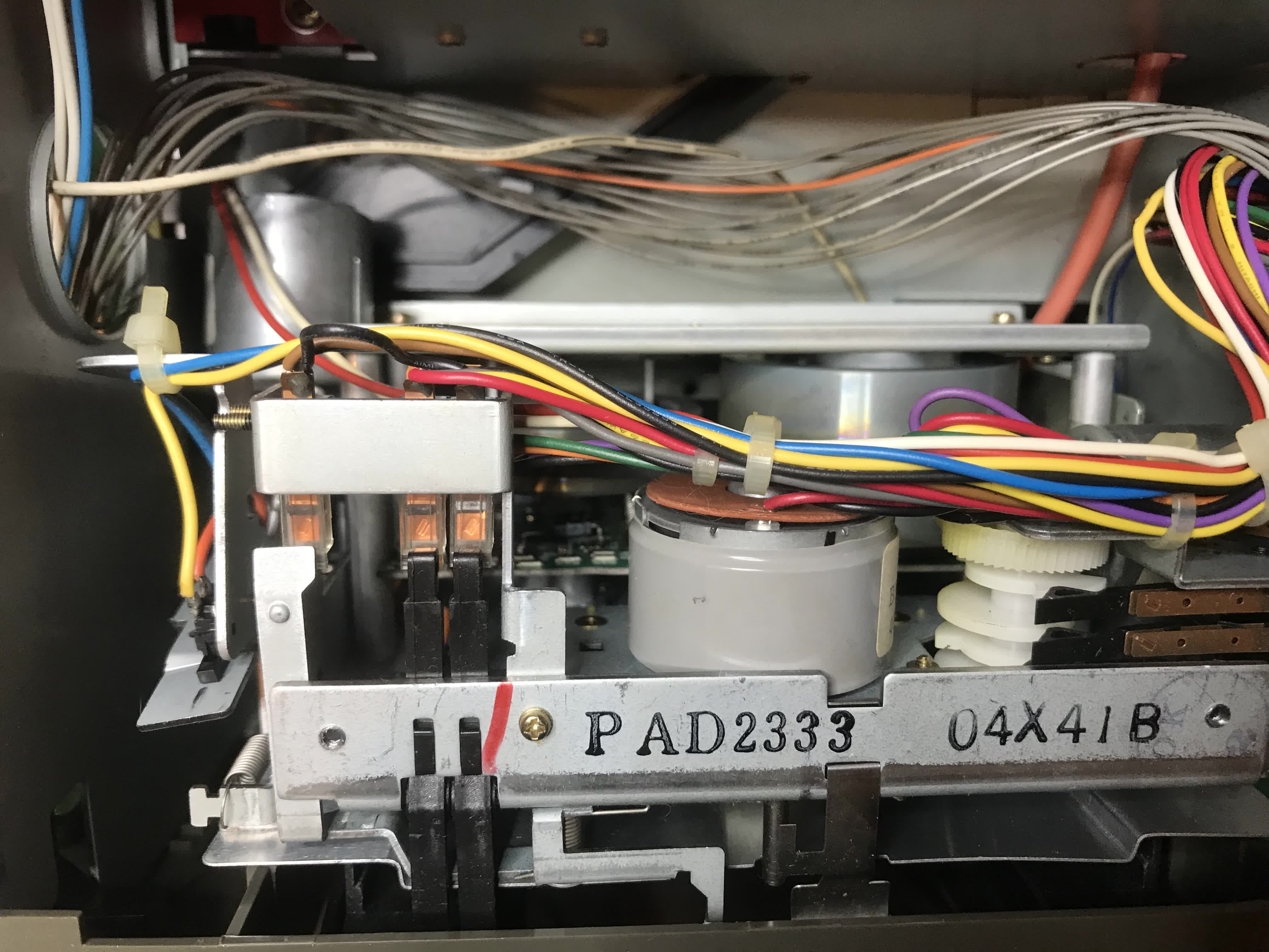

    Тема старая и избитая, но.
    Кому-нибудь удавалось "поженить" ЛПМ TEAC-8030 с ферритовой головкой 3Д24.750-752? (УВ С. Агеева на полевиках.)
    Родная головка деки помех практически не ловит.
    А феррит цепляет своим ленинским лбом двигатель, хотя звучит отлично.
    P.S. Если головку снять с ЛПМ, заземлить одельно и отвести немного в сторону, то всё становится тип-топ.

    Без дополнительной магнитной экранировки моторчиков, избавиться от помех, как правило, не получалось.

    Там прямой привод и целая плата с ведущим двигателем, который собственно и жужжит. Попробую взять её в кожух насколько это возможно. Лучше мягкая сталь или сталь + медь?

    Идеально - снаружи сталь, затем (внутри) тонкая медь.
    Медь нужна как для создания немагнитного зазора между экранами, так и для подавления компонентов магнитного поля от единиц килогерц, самых противных на слух. Винтики, которыми мотор крепится, кстати, надо брать немагнитные (латунные/бронзовые или из аустенитной нержавейки).

    Помеха магнитная, в этом случае медь только для красоты. В техниксе-250 оборачивал моторчик двумя слоями пермалоя снятого с других моторов, стрекотание снизилось но не до приемлимого уровня (голова 751) так и пришлось ставить обычную пермалоевую голову, родная была МХ. Видимо нужно полное экранирование мотора, и цилиндр и торцы и ещё не крепить его напрямую на сталь ЛПМ.

    На таких моторах,как правило,надето кольцо(два-три слоя) из трансформаторной стали,если у ТС этого нет - попробовать установить.
    Если помеха попадает по проводам - установить фильтр.Обычно устанавливается конденсатор параллельно питанию на самом двигателе и этого хватает.В совсем старых вариантах - два конденсатора и по дросселю в каждом проводе(синфазный фильтр).
    При большом износе коллектора требуется его шлифовка или замена двигателя,если есть возможность замены на оригинальный,если нет - подбирать по моменту и оборотам.
    P.S.Можно попытаться "плюнуть" чистящим спреем на коллектор(с щётками) и покрутить на маленьких оборотах - иногда помогает и надолго.И не забыть одну каплю жидкого масла в подшипник скольжения на валу двигателя.
