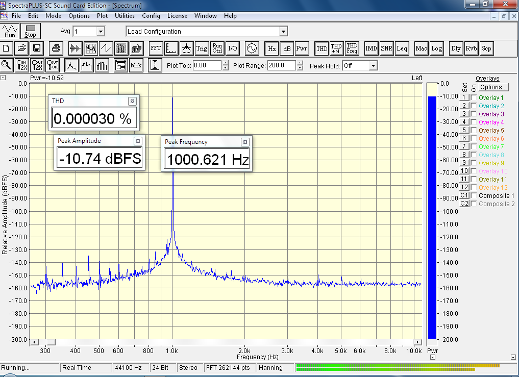

    Лично я борюсь с 3 гармоникой подбором конденсаторов в мосте Вина, как не странно но Wima FKP2 не все одинаковые. Я ставлю цанги и тупо перебором конденсаторов добиваюсь наименьшего THD
    Интересная информация. А FKP2 из одной партии? Какая разница по уроню третьей гармоники наблюдается при переборе экземпляров FKP2?
    Кстати, если мерить без режектора, то на таких малых уровнях может происходить взаимокомпенсация искажений карты и генератора.
    Их еще вращать нужно. выводы не равнозначны с точки зрения наводимых помех.
    Берется осцл и щуп с пружинкой.
    Конд в руки, щуп на выводы, переворачиваем щуп. В каком положении меньше напряжение наводки - ту "землю" в более импедансную сторону схемы.
    Что работы добавилось?
    Это моя маленькая мстя. Я три месяца пытаюсь с такого генератора получить 0000 с выходом под 0dBFs (2V RMS). Листаю даташиты на АЦП- не могу понять как у вас у всех это получается?
    Оказывается спектру перекалибровали

    по -10-12дБ и я так могу
    THD не зависит от того калибрована ли спектра или на сколько dB уменьшена амплитуда основной гармоники (при условии что сам АЦП не вносит искажения) т.к это отношение суммы гармоник кратных основной частоте к амплитуде основной гармоники
    Тут нет никакого шаманства
    Калибруют ни затем, чтобы уменьшить THD, а чтобы видеть реальные значения
    Я не про шаманство.
    Кто-то выкладывал измерение этого генератора со спектрой, показывающей что-то около -1dBFs и четырьмя нулями после запятой.
    У меня в голове почему-то отложилось, что можно получить 0000 при уровне 2В РМС.
    ТАк в том-то и дело что вносит!
    Поэтому перекалибруют - удобно ведь от 0дБ все отсчитыать, а на самом деле это -6dBFs или даже -20dBFs.
    Именно затем.
