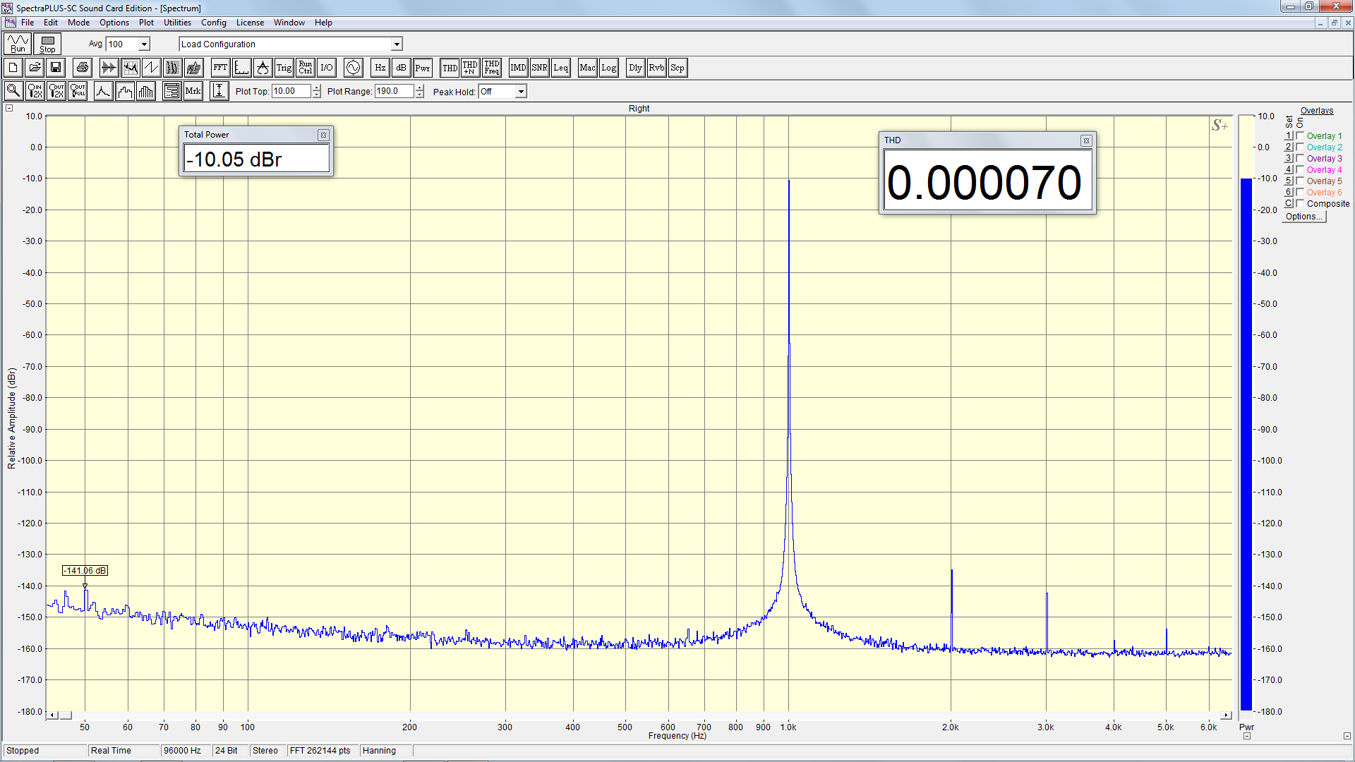

Название:	Ген-карта (dBV rms).png
ID:	292127 Нажмите на изображение для увеличения.
Название:	Ген-карта (dBr).png
ID:	292128 вот так.
    что скажите?
    Андрей Константинович

  8. #447
    energy audio Аватар для energetik
    09.11.2009
    Россия, Тула
    1,585
    По умолчанию Re: EMU1212M, доработка для измерений?
    имхо даже отлично!

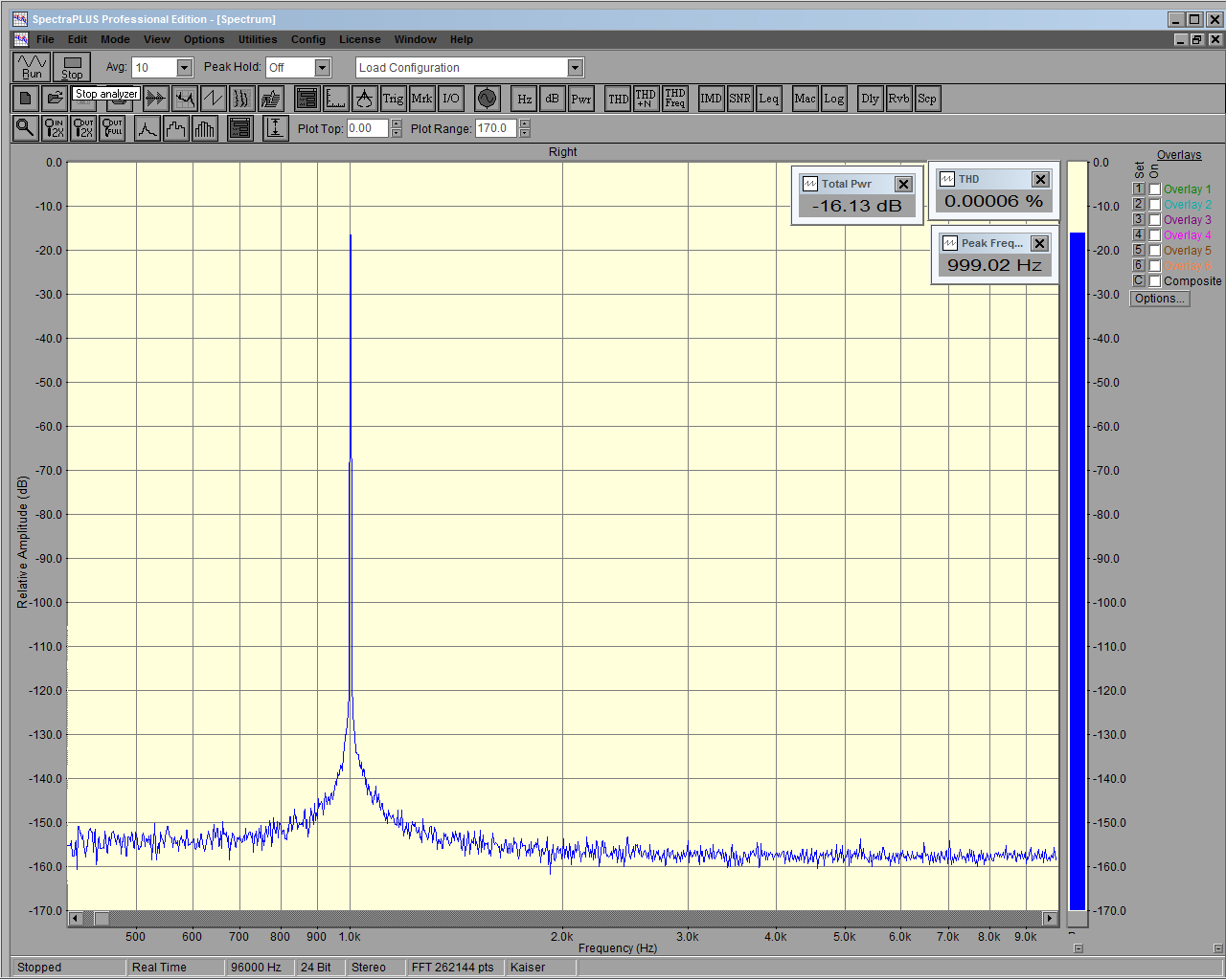

    у меня на текущем PCM4222 ген Виктора выглядит так:Измерительный &#10.pdf
    з.ы. развёл платку для AK5394 - летом покажу, если получится лучше.

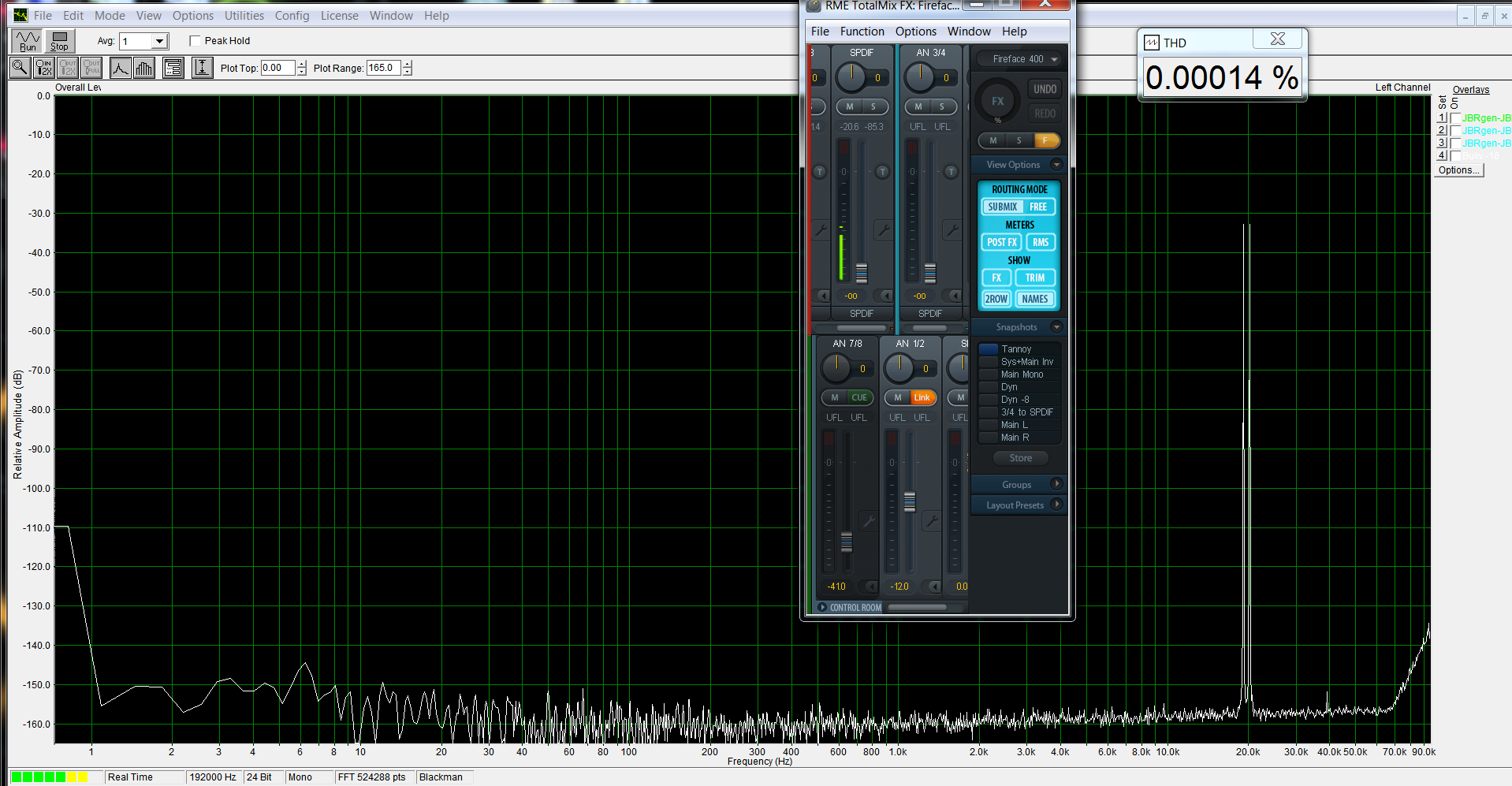

    Вот спектр АЦП 4220, Жени Букварёва, с его же гена, 19+20K -20dBFS, 24/192. Килогерцового гена нема...
    Ну во 1-х, там не -20 а все -32dBFS, при таком уровне 4220 примерно такое и дает. Ты ему -3дБ дай, вот тут он себя и покажет, "в полной красе"

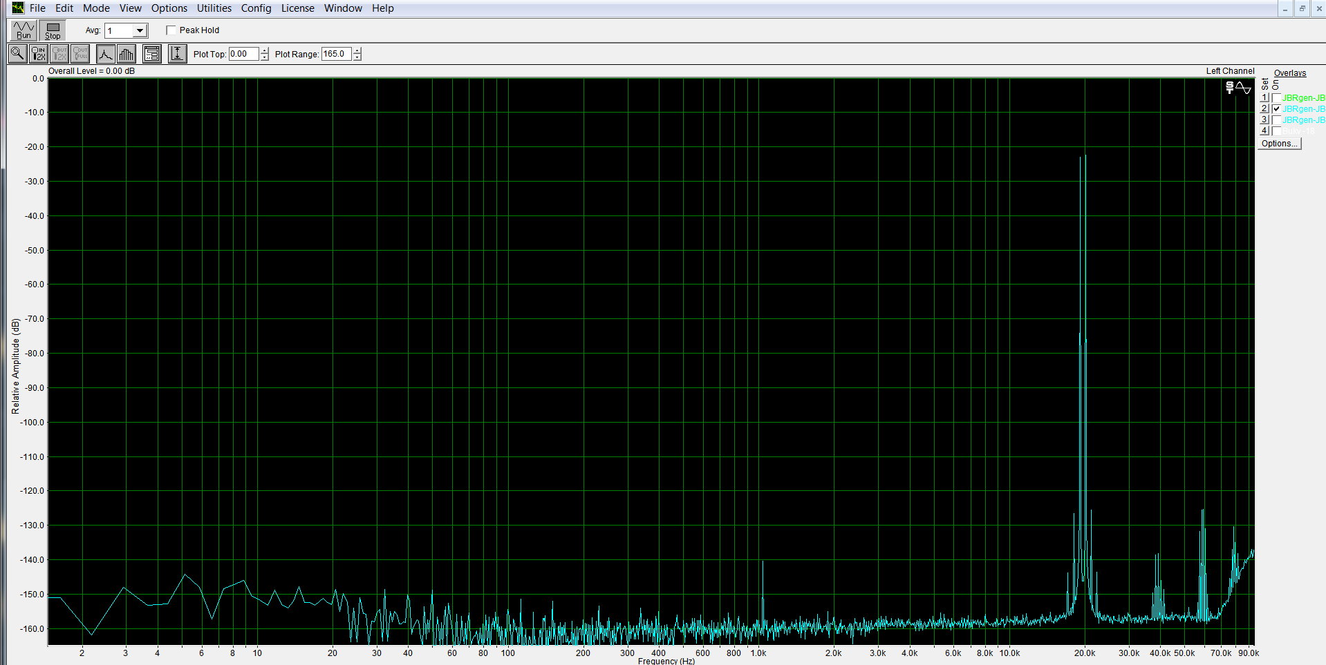

    Alex, а посмотреть на уровень spdif входа? во-вторых - да, при больших уровнях искажения растут.

    не выхода, а входа. АЦП по spdif подключен. если подать уровень -0.6dBFS, то будет вот так, далее - жёсткий клип, с индикацией по OVFR/L:

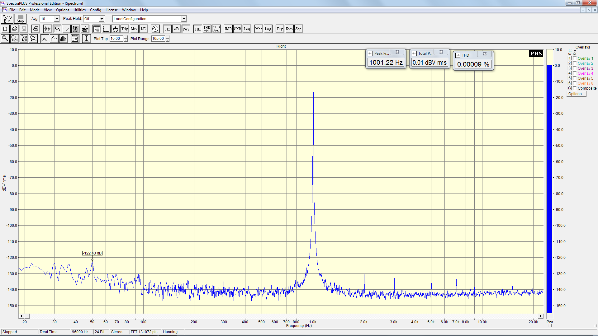

Название:	Карта E-MU1212PCIe.png
ID:	292267 Ребята, куда я залез? Гармоник вообще нет!!!
    Ничего не понимаю....
    Похоже в патчмиксе соединили по цифре вход с выходом карты.
  16. #455
    Вход-выход соединён балансным кабелем
    Отключите кабель и проверьте пропадет ли сигнал на спектроанализаторе. Если пропадет, значит мое предположение про соединение по цифре не верное.

    Отключите кабель и проверьте пропадет ли сигнал на спектроанализоторе. Если пропадет, значит мое предположение про соединение по цифре не верное.
    Да, точно соединилось АЗИО по цифре, класс,...
    Далее - да, но "это" - еще не клип, а как раз самое интересное - как ведет себя АЦП на больших уровнях.
    Конкретно РСМ4220 (42222) - плохо себя ведет, примерно от -15-20дб и выше.
    Очень похоже на жесткий loop внутри карты по цифре - в мире пока нет ни таких АЦП, ни таких ЦАПов, чтобы в аналоговом лупе так было.
