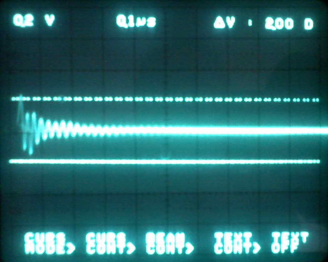

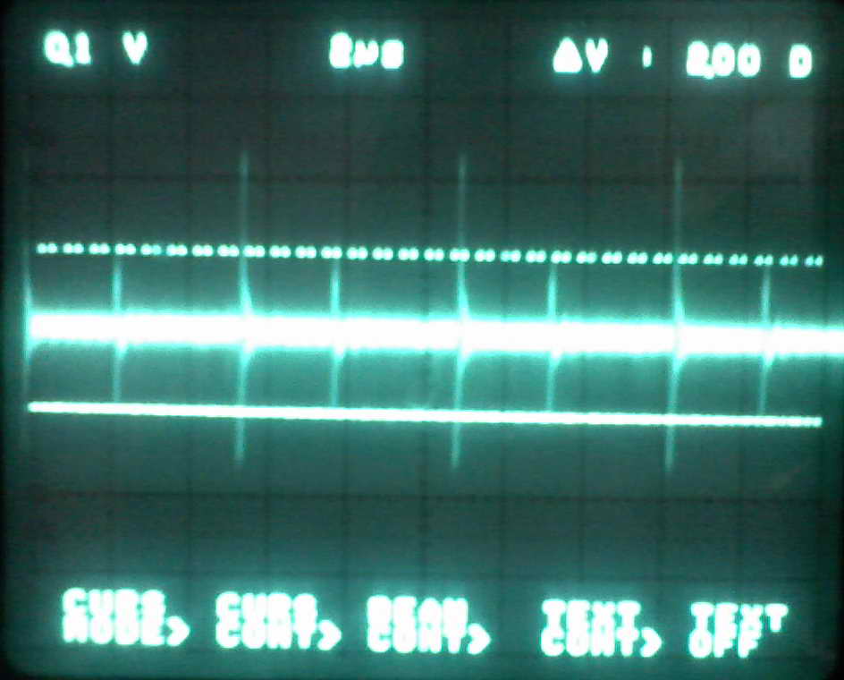

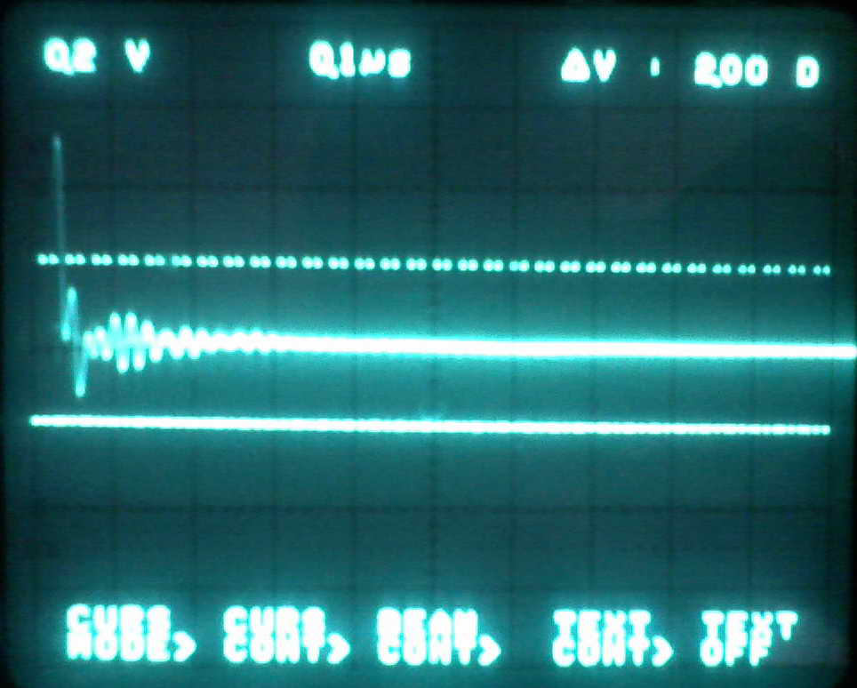

    Померь осцем пульсации на 12/5в
    Первые две - 5В, вторые две - 12В. Мелко и крупно. AC, см. пределы измерений - они немного разные.. За какчество не ругай - фотал мобилой.. Ocц - philips pm3070 100MHz.
    ЗЫ. Насчет "подпрыгивания" спектраплюса - ты уверен, что это из-за БП? У меня тоже прыгал, но я думал, что из-за дров звуковухи (ESI ESP1010).. На младших версиях дров вроде все ок, но глючили режимы карты, на старших - режимы ок, но "прыгает" спектраплюс. Уже задолбался, когда пришла в голову мысля отключить встроенный материнский кодек нах.. Сразу все стало как надо..
    Было два варианта из за софта, после переустановки прошло, сейчас просто вижу броски в питании и они совпадают с бросками спектраплюса. Картинки как бы и не очень. По 12 вольт допуск 120мВ у лучших около 15-20 мВ. По 5в помоему 50. Предел бы 0,02/0,05 в/дел. А так мало что видно, на третьей картинке иголки какие то большие.

    Самые большиие иголки на самом деле на первой - там предел 0.5В.
