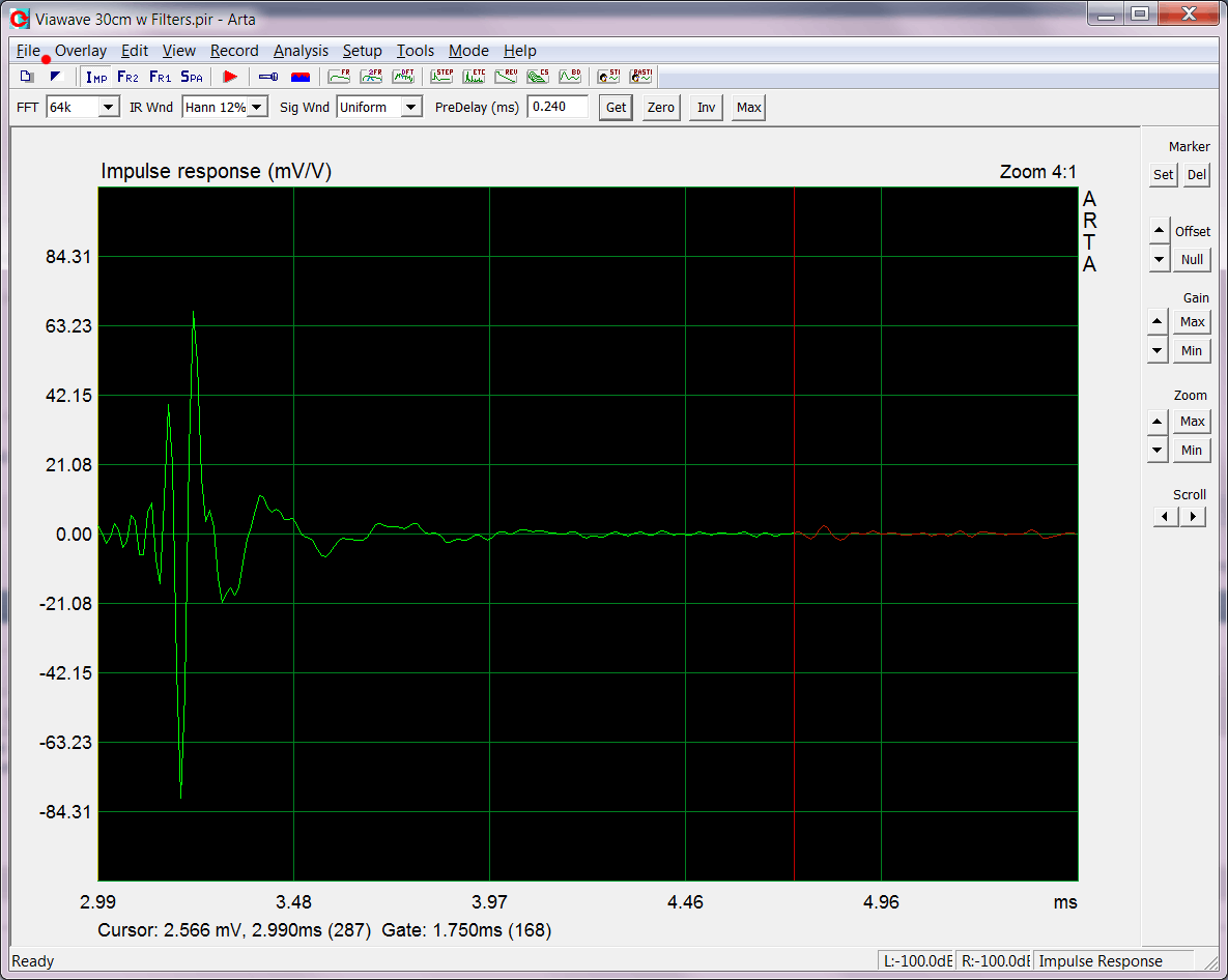

    По умолчанию Импульс пищалки
    Повлиять никак нельзя?
    Все полосы как полосы, имеют обычный импульс
    Пищалка же

    По умолчанию Re: Импульс пищалки
    ХЗ откуда такие берутся. М.б. срез по верху более резкий чем по низу?
    Вот, что нашел, 32мм вейвкор, потом от авто-Мореля пищ, и ленточник Малиновского

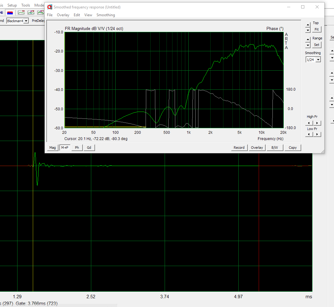

    Вполне может быть, покаж до 40к АЧХу.
    Денис
    Моя логика — наизнанку!
    Аватар для Merstan
    11,131

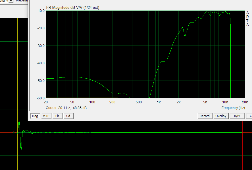

    Так оно всё уже задолбало, просто НА ДО Е ЛО
    Ладно, после 14к меня мало волнует, я знаю шо оно лента и должно играть выше, да и пёс с ним.
    Меня волнует вопрос с импульсом, все динамики даже с фильтром имеют нормальный первый подъем. А у пищалок получается все некрасиво:
    просто типа ёмкость и всё
    Фишка
    В
    Крутизне
    Спада
    Справа.
    Это норма, мировой порядок такой, суть импульса. Ферштейн?

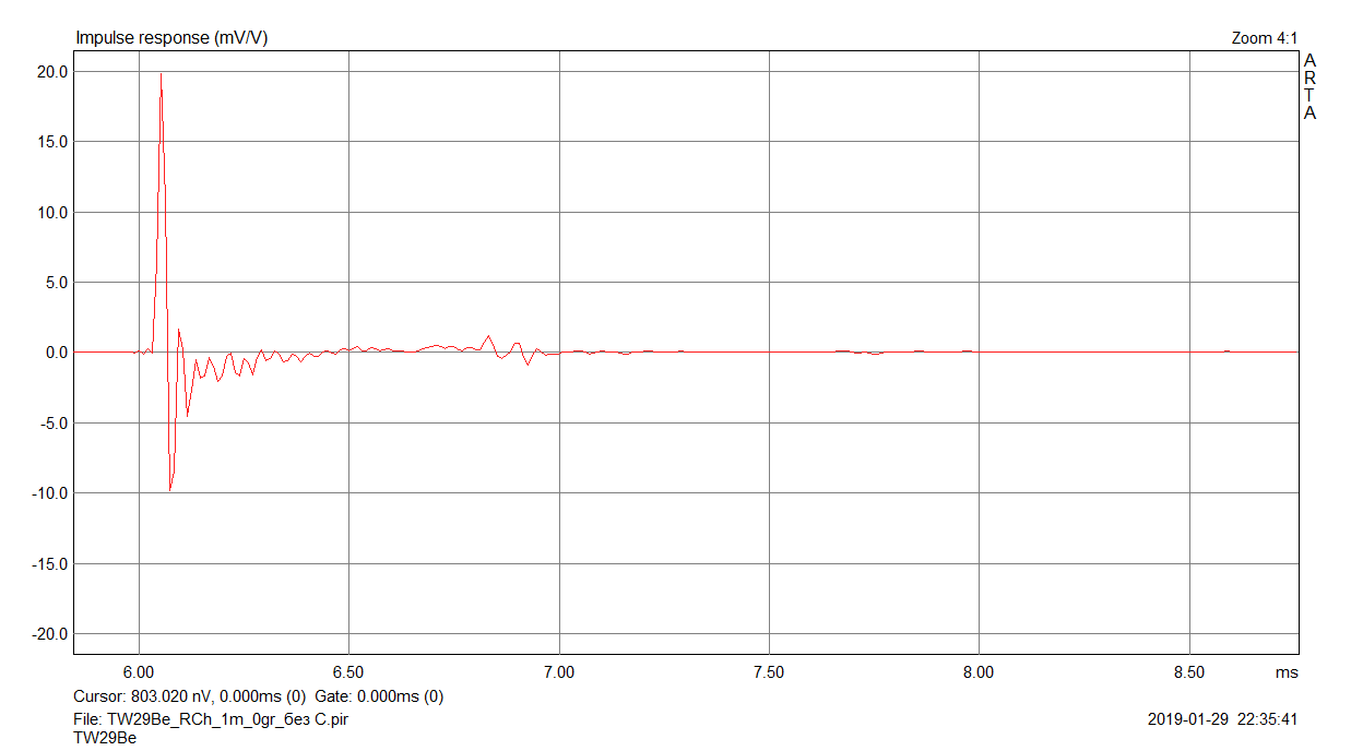

    Частый гость Аватар для pap_nev
    03.11.2014
    184

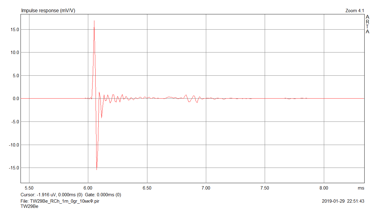

    у меня такНажмите на изображение для увеличения.
    Аватар для Merstan
    11,131
    Цитата Сообщение от pap_nev Посмотреть сообщение
    у меня так
    какой конденсатор?
    03.11.2014
    184
    там же написано в названии файла- без конденсатора.
    Если нужно, могу выложить импульсы с 2мкФ и 10мкФ
    Есть такие замеры.

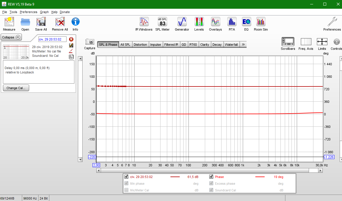

    всё, я узбагоился, спасибо!
    У меня тут некие глюки с картой, 2 часа разбираюсь уж.
    ---------- Сообщение добавлено 22:48 ---------- Предыдущее сообщение было 22:42 ----------
    периодическим шумом и свипом измеряет, а млс - не хочет, бред какой-то показывает
    ---------- Сообщение добавлено 22:55 ---------- Предыдущее сообщение было 22:48 ----------
    физически разорвал провода
    Арта измеряет!
    Шнобелевку мне на ночь!
    ---------- Сообщение добавлено 23:30 ---------- Предыдущее сообщение было 22:55 ----------
    то ли дрова панамались, то ли выход на наушники, вход исправно работает.

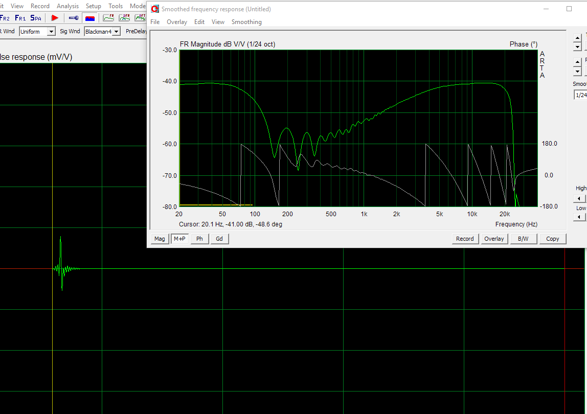

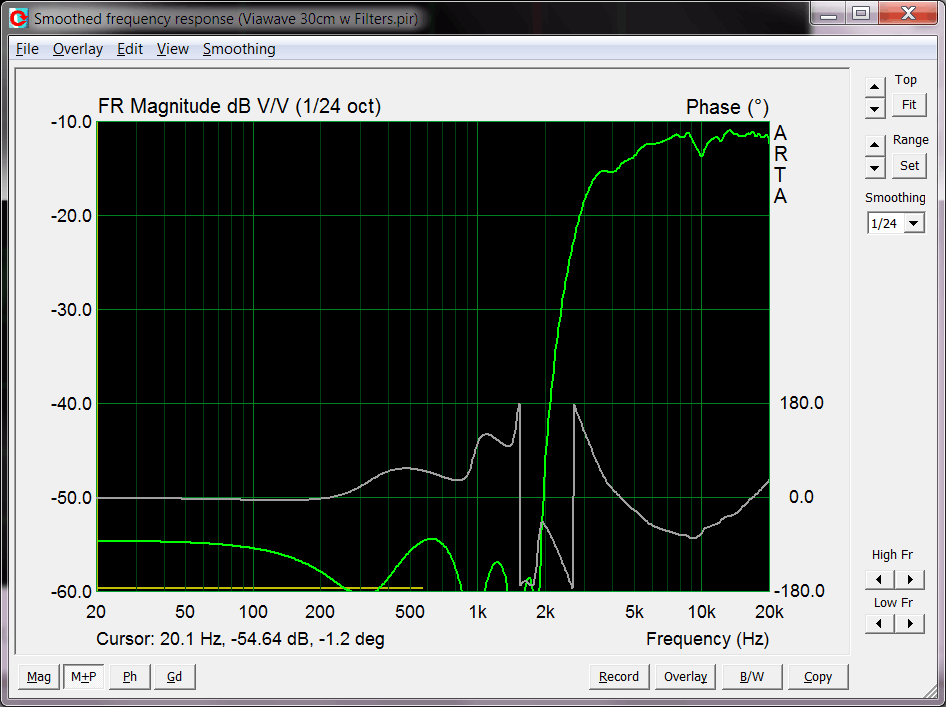

    Форма импульса пищалки еще зависит от порядка ВЧ-фильтра перед ней. Чем выше порядок - тем чудесатее будет выглядеть импульс, даже степ начинает чудить.
    Исключение - фазолинейные FIR фильтры, там всё красиво можно сделать при любом порядке.
    На скринах - viawave RT850 через цифровой IIR фильтр не помню какого порядка (видно, что большого)

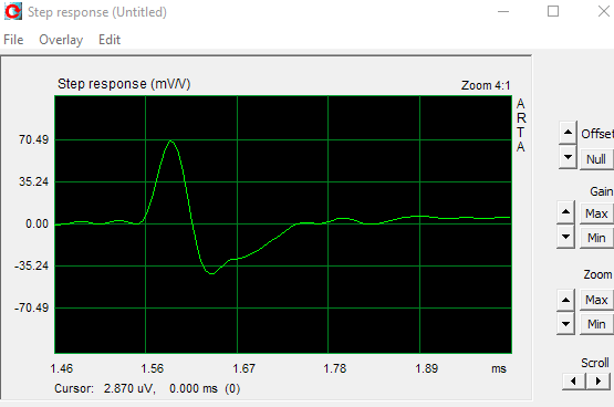

    Про это мы всё выяснили. Давайте закончим.
    Остался главный вопрос. Как правильно пристроить такой импульс "с крылышками" к нормальному импульсу (с просто подъёмом) от СЧ?
    Например, в интернете есть показательные примеры. Допустим, на этой страничке есть изображение импульсаНажмите на изображение для увеличения.
    Я обвел часть общего отклика, принадлежащую пищалке. Допустим, ладно, в этой АС деление на 2кГц и теоретически подъём может сохраниться (хотя у меня не сохраняется) Предполагаю, что это такой динамик, что бы это не значило
    В этой модели раздел примерно такой же и импульс похож на правильный.
    Здесь еще выше раздел и снова импульс похож на импульс.
    Даже с одним конденсатором в фильтре так не получается ни на ленте, ни на мореле. Поэтому вопрос открыт для меня.
    22.12.2010
    Регенсбург
    1,049
    Ты путаешь, на картинках - не импульс, а степ (т.е. интеграл от импульса). Посмотри свои степы.
