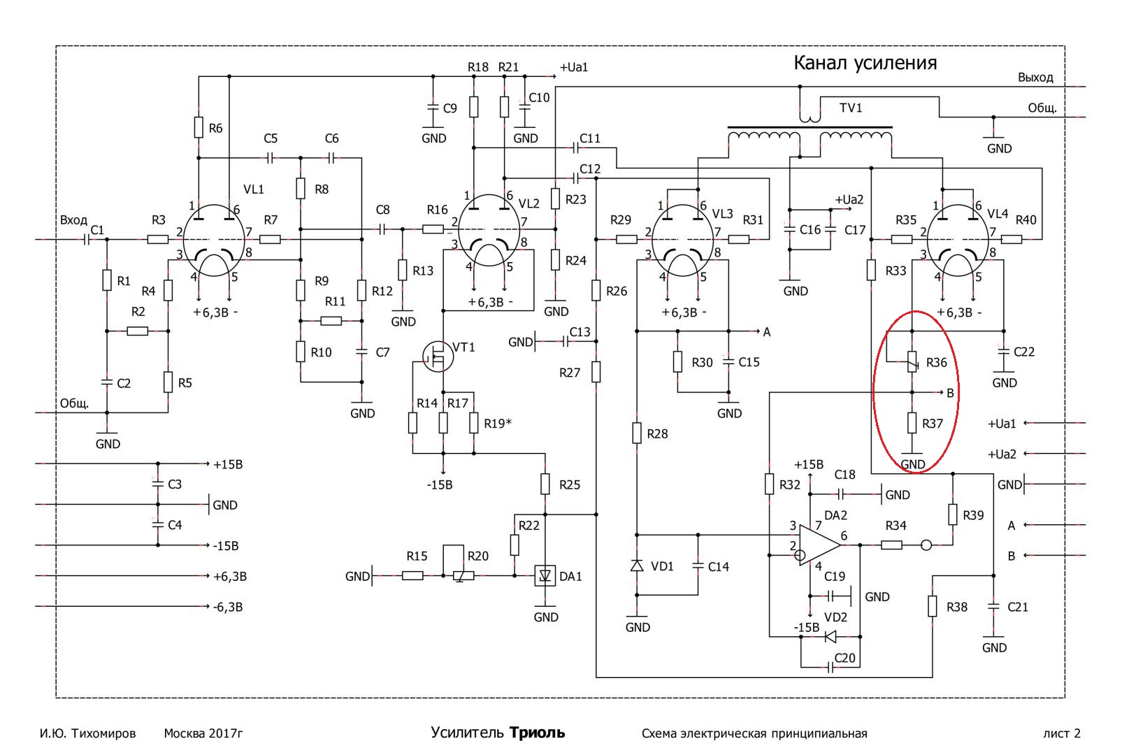

    Схема канала усиления.
Название:	усилитель_триоль_э3_л2_ 1080p.JPG
    Лампы VL1-6Н23П, VL2...VL4-6Н30П.
    Канал усиления имеет в своем составе входной усилитель на левой половине VL1, активный ФНЧ 2-го порядка на правой половине VL1, усилитель напряжения на VL3, двухтактный усилитель мощности на VL3, VL4.
    Канал усиления имеет следующие характеристики:

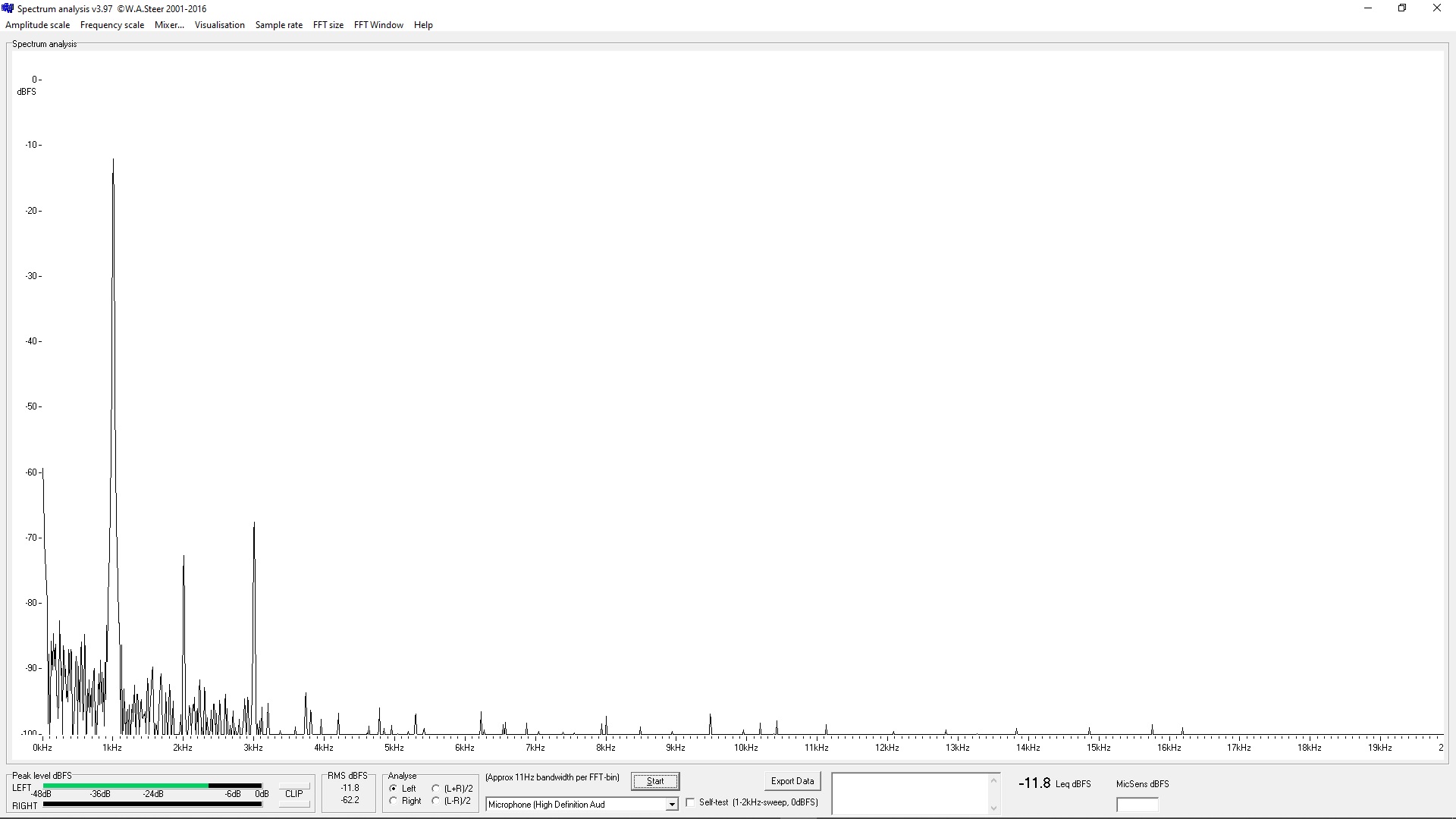

    В подтверждении указанных выше характеристик привожу спектры выходного сигнала на момент ввода усилителя в эксплуатацию и на сегодняшний момент.
    Спектры от 28.01.18г.
Название:	7_Спектр ЛК 5 Вт.jpg
Название:	9_Спектр ЛК 3 Вт.jpg
    Спектр от 25.01.19г.
Название:	Спектр ЛК 5 Вт.jpg
Название:	Спектр ЛК 3 Вт.jpg
    Как видите по прошествии года нет никакой деградации параметров, что говорит о надежности представленного изделия.

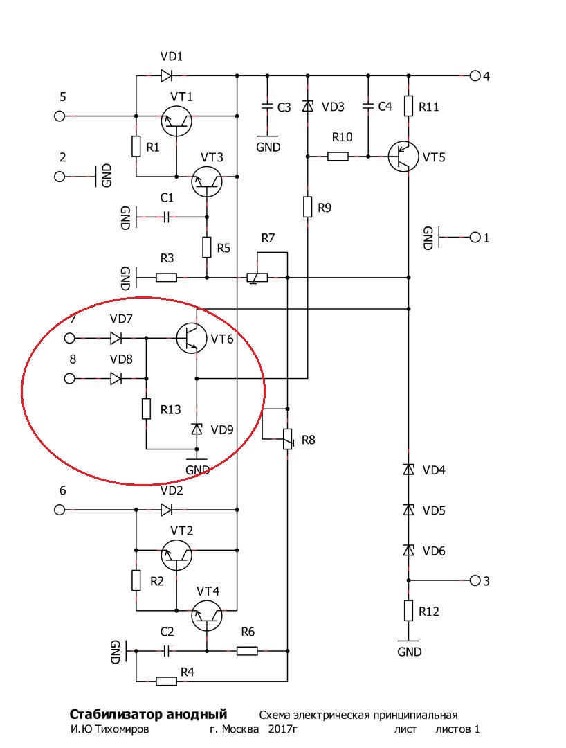

    Всем добрый день...Проект "Ламповый СЧ-ВЧ стерео усилитель Триоль SE" вступил в стадию изготовления изделия. Схема канала усиления отработана с испытаниями макета на звук и надежность. Со схемой питания тоже более менее все ясно. Единственно, я хочу чтобы схема была полностью новая, без заимствований из "Триоль РР". Хочу попробовать вот эту схему стабилизатора.
Название:	Стабилизатор анодный (1).jpg
    Господа, ничего в схеме не напутано? Я, как это ни странно, на полевиках стабилизаторов не делал ни разу.

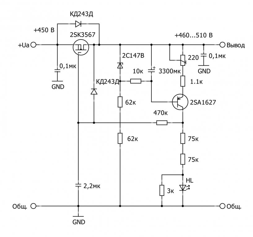

    Че за изврат - цепочка резисторов вместо стабилитрона?
    И светодиод до кучи с длинными проводами в референсной цепи?
    В референсной высокоомной цепи!
    У нас за такое увольняют
    Новичок, спроектировавший такое - не проходит испытательный срок
    Как всегда без опеляционный ответ, на этот раз еще и не мотивированный.
    А где ты работаешь?
    Почему собственно схема не подходит. Это ведь скорее активный фильтр с функцией стабилизации напряжения. Стабилитрон 2С147В, светодиод для индикации готовности.
    Завсегдатай Аватар для fakel
    30.11.2007
    11,170
    По умолчанию Re: Ламповый СЧ-ВЧ стерео усилитель «Триоль РР»
    Ты не понял - я про 75+75+3к
    Аватар для Игорь Тихомиров
    16.10.2018
    Москва СВАО
    560
    И чего? 3 мА дает генератор тока, на 150к будет падение напряжения 450В. 3к это защитный резистор на случай обрыва светодиода.

    Всем добрый день...Спектр левого канала усилителя "Триоль РР".
Название:	Леаый канал Uвых=4,9 В.jpg
    В левом канале не было аварий и регулировок. Как видите нет никакой деградации, а ведь прошло почти три года. Усилитель работает в среднем примерно 1 час почти каждый день.
    Спектр измерен непосредственно на АС, Uвых.=4,9 В, Рвых.=3 Вт(8 Ом), источник сигнала ЦАП "Teac U301".

    Опять пожар в левом канале. Сгорела опять VL4. Я поменял только ее, а зря. Видимо при износе лампы VL3, под которую балансируется анодный ток, VL4 не может под нее подстроится и происходит ее саморазогрев.
    Поставил усилитель на капитальную модернизацию. В схему канала усиления внесу следующие изменения:
    - Ограничу пределы авторегулирования сеточного смещения VL4 величиной +-1,5 В;
    - Введу начальную балансировку токов ламп выходного каскада с помощью резистора R36;
Название:	Усилитель Триоль_Э3_л2_М_F_1.jpg
    Введу в анодный стабилизатор цепь защиты от превышения напряжения свыше +12 В на резисторах R30, R37.
Название:	Стабилизатор анодный_Э3_М_F_1.jpg
