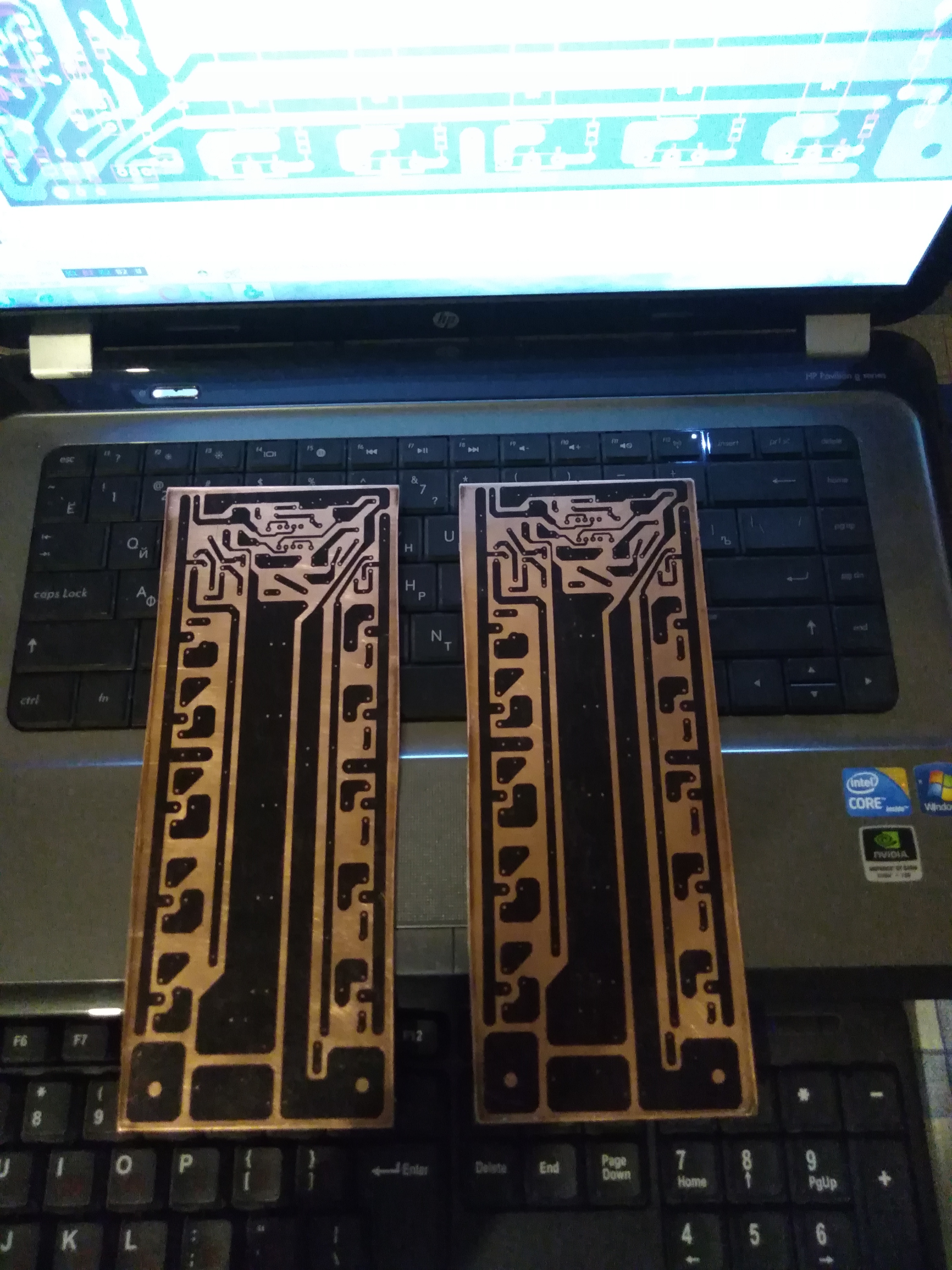

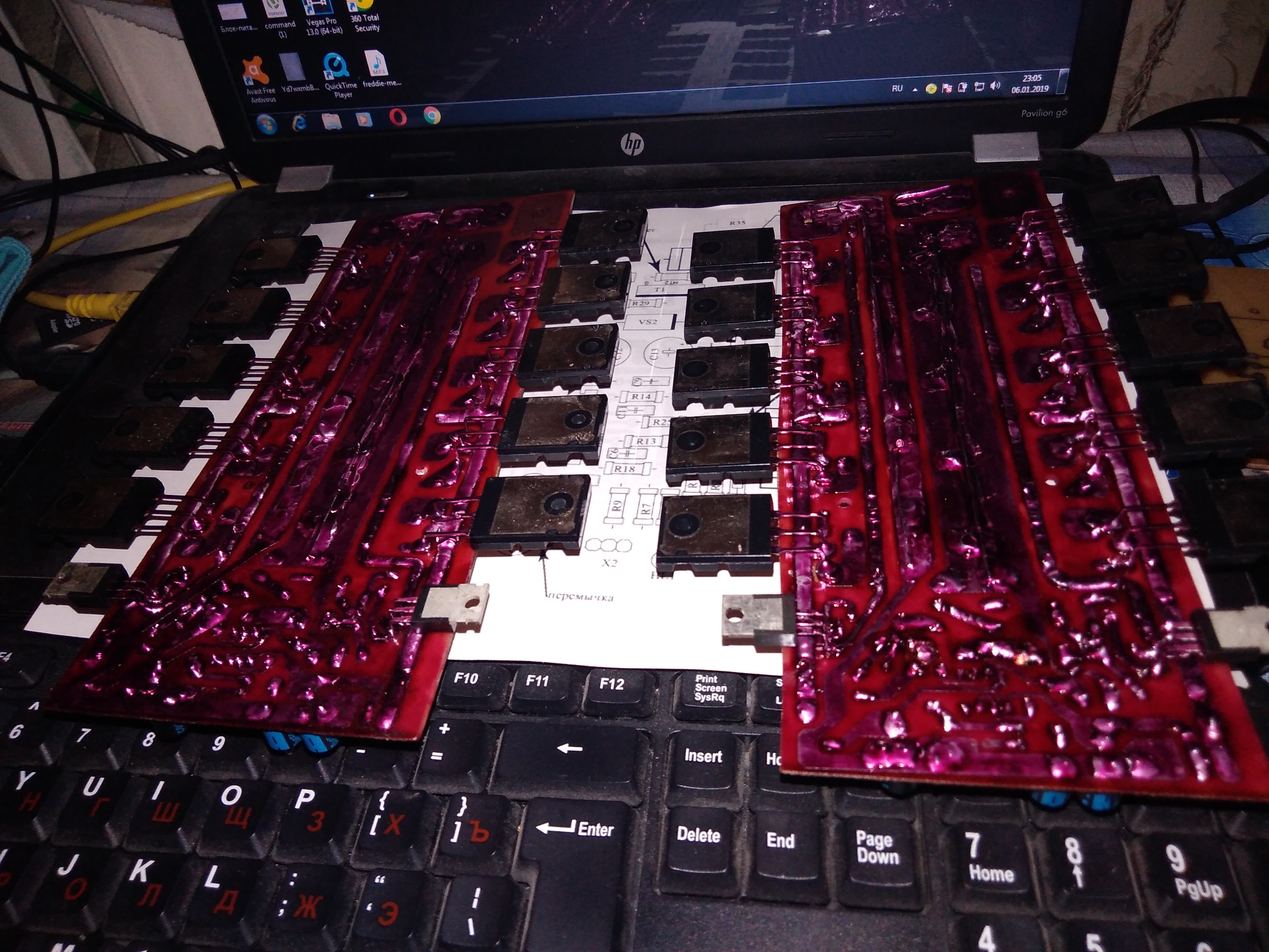

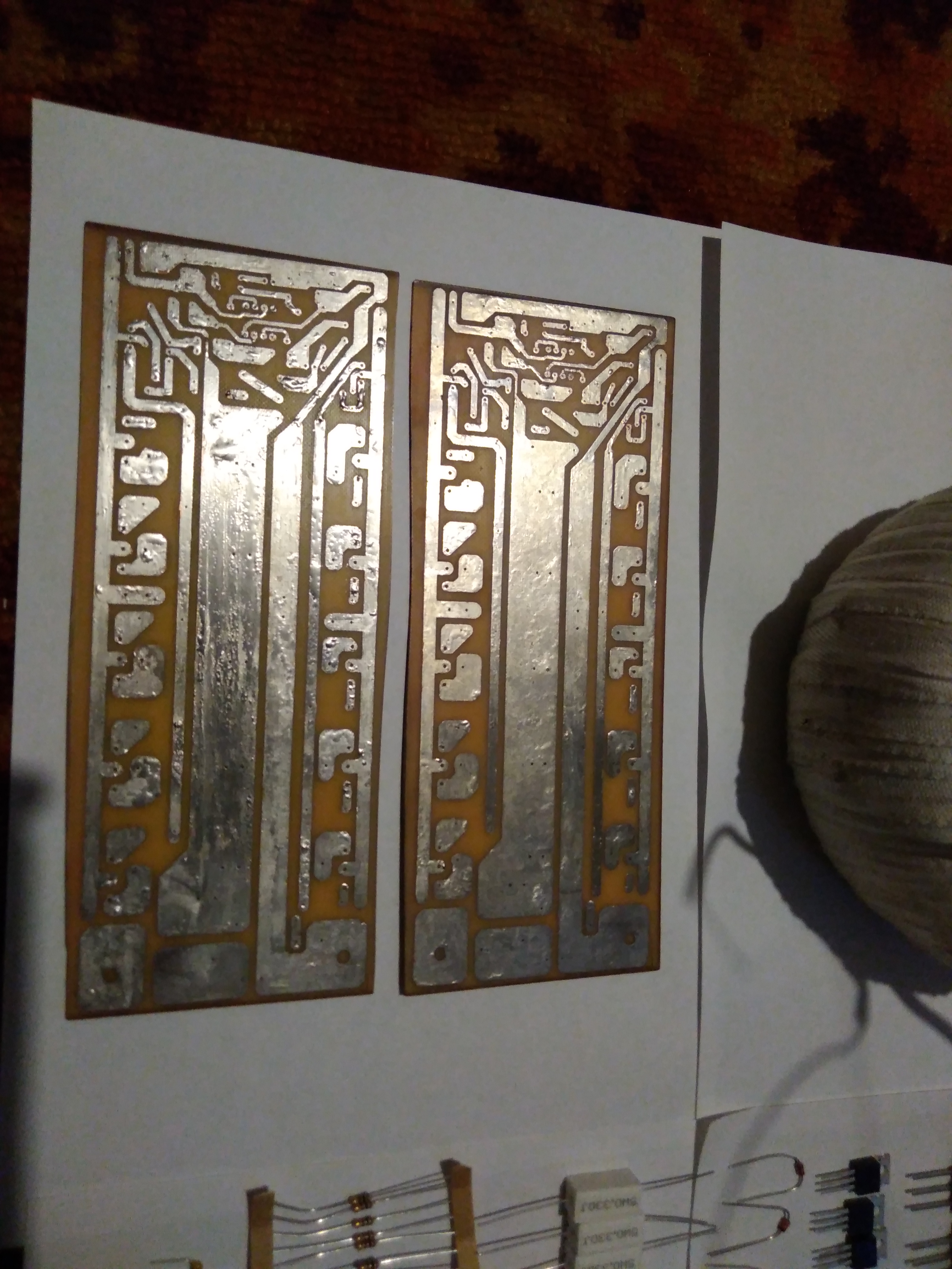

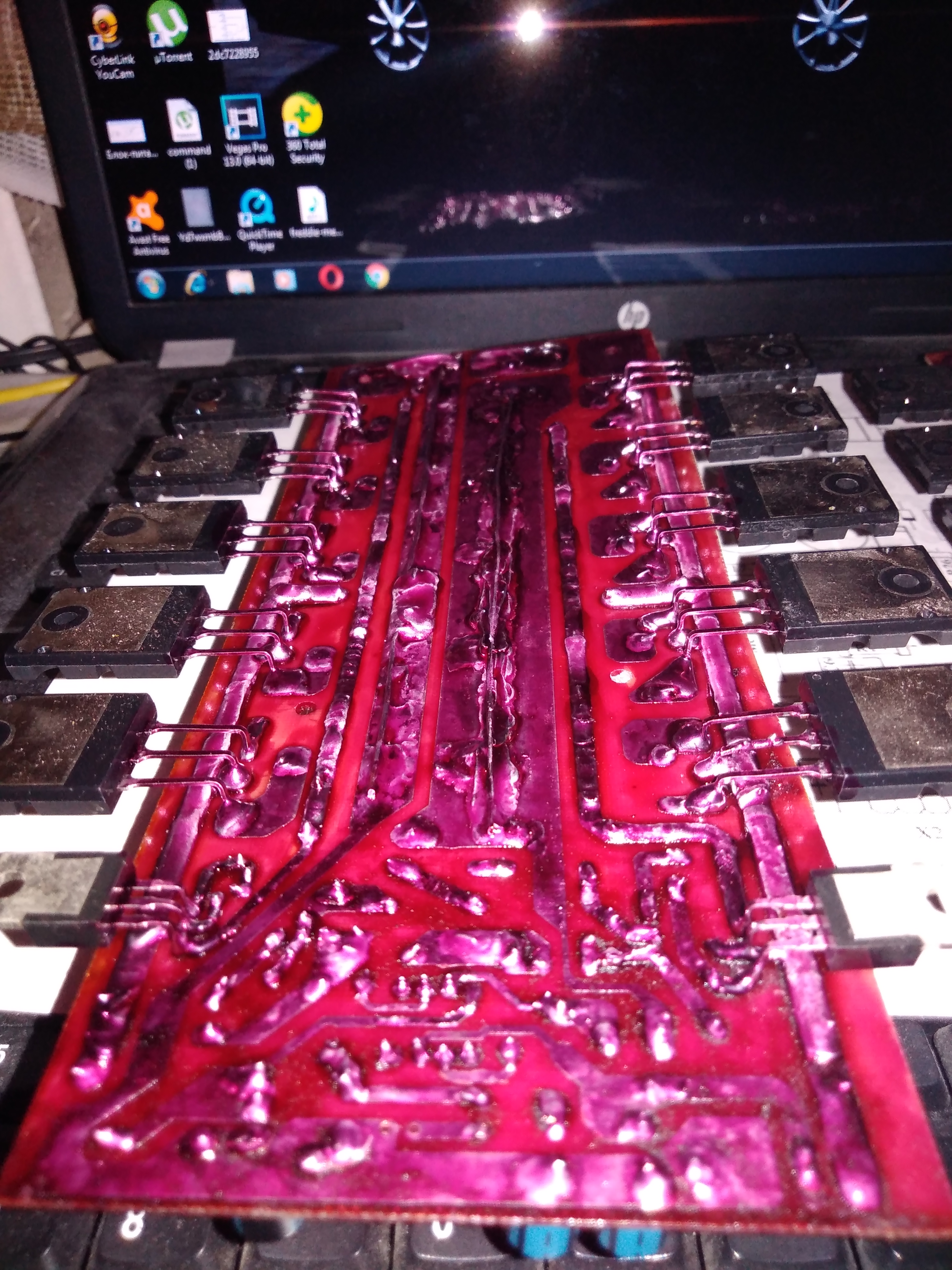

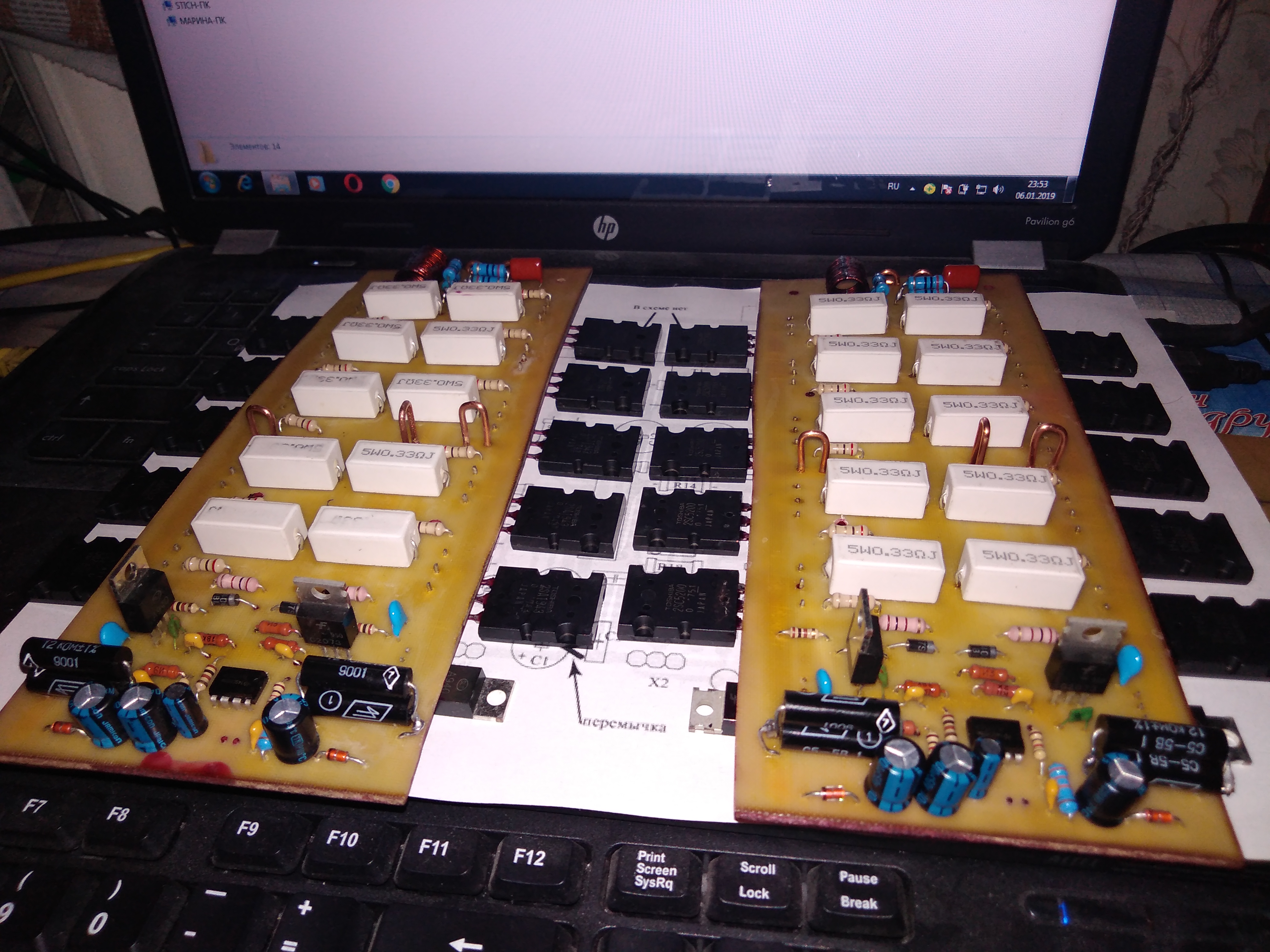

    Зимние унылые вечера после работы, думаю многим это знакомо когда не знаешь куда себя деть. Что бы совсем не загнать себя в рутинную клоаку общества решил заняться постройкой мощного УМ.

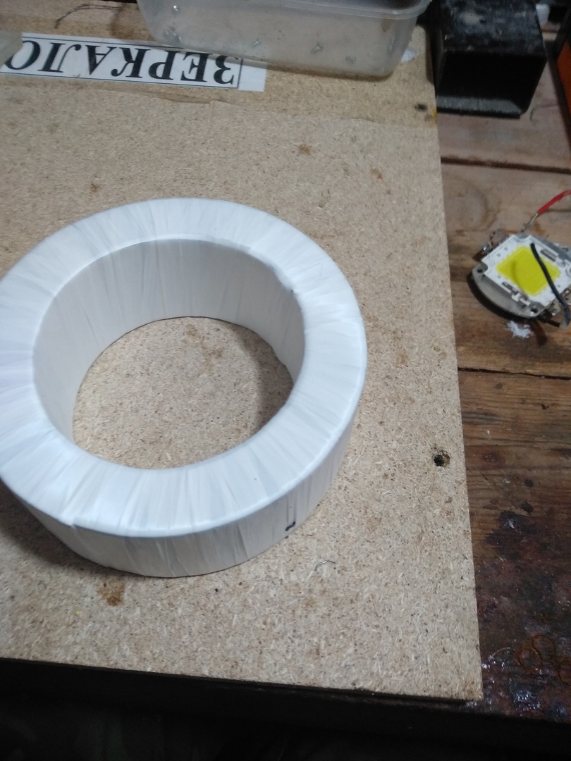

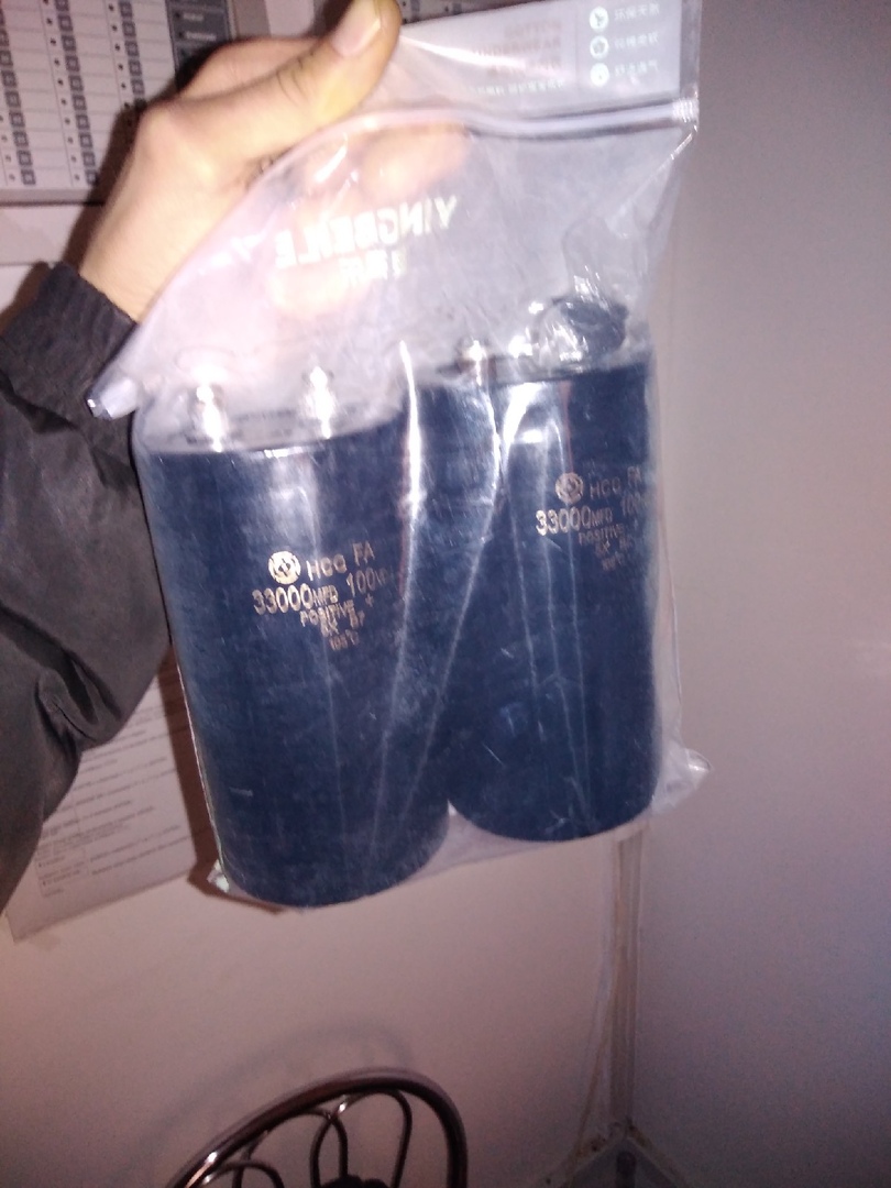

    Платы выполнены лутом, после сборки покрыты цапоном, так же был намотан тороидальный трансформатор мощностью 1кВт., питание УМ +-70V, транзисторы на выходе 2sc5200 2sa1943. Куплены хорошие ёмкости в БП, предстоит еще собрать блок софт старта, тонкомпенсированный регулятор громкости и защиту АС. Так же сейчас занят поисками радиаторов и материала для корпуса.

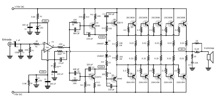

    Очень приветствуется такого рода занятие. Только вот при 70 В. Можно полусить 400-450 Вт на 4 Ома. И 3 пары достаточно. Ну то ладно. Все круто.

    Разочарую Вас. 900 Вт Вы не получите. Трансформатор маловат. И питание низкое для такой мощности.
    Получите , наверное 300-400 Вт.
    Для чего? Какие АС? Площадка? источник?
    Лучше мультиплицировать не выходные транзисторы, а усилители и динамические головки.
    Если задаться мощностью порядка 100 Вт на одну головку и потом размножать каналы, делать кластеры и и делить активными фильтрами.
    Получится не намного дороже (трансформатор и радиаторы, выходные транзисторы те же), добавится только стоимость входных цепей и коммутация. Уменьшится напряжение и цена конденсаторов.

    Ну примерно я и рассчитывал что выйдет по 400 Вт после замера точно станет ясно, поэтому что бы не быть балоболом я ничего не скажу потому что может вы и правы, акустика 150 АС-001 “Корвет”. Для чего? а знаете, просто захотелось вот и делаю, просто потому что хочется.

    У Вас керамические резисторы на 0.22 Ома в большом количестве.
    У меня был негативные опыт с такими резисторами, купленными на рынке. Они не звучат никак. Одного раза хватило. Имейте на всякий случай в виду, если звук не понравится, может быть причина в них. Возможно, лучше самому константаном сделать.
    Распараллеливание УНЧей и АС позволяет отказаться от запаралелливания транзисторов. Многие (и я присоединяюсь) думают, что так лучше набирать мощность. Тогда от этих резисторов можно совсем отказаться.

    Да, я на схеме тоже эти узлы не нашел. Ну для первого мощного аппарата простительно. Если в окурат пользоваться и не валить на полную мощность, то норм.

    для этих колонок оставляйте 2 пары транзисторов, мощности хватит (у Вас 8 Ом,не 4 как на схеме), сэкономите по массе, по цене радиаторов и т.п. Трансформатор 1 кВт для этих колонок - в самый раз, даже с запасом.
    Можно в принципе напряжение уменьшить, чтобы конденсаторы на 63 В использовать.

    Бредовая схема
    1- Режимы по ПТ плывут вместе с питанием
    2- Отсутствие защиты от короткого замыкания
    3- Нет лимитера
    4- Выходной каскад в классе В
    Для такой мощности класс G,H.

    Сергей Гапоненко, На 8 Ом схема отдаст мах 300 Вт может меньше. Занижать питание не стоит. А вот количество пар там явно много даже для 4-х Ом.

    Нет не перебор - экономия на конденсаторах в БП и на транзисторах в ВК. Вот для 200-300 то да - перебор

    Ну такая себе экономия. Вместо двух четыре. Тем более на 8 Ом))
    ---------- Сообщение добавлено 22:55 ---------- Предыдущее сообщение было 22:46 ----------
    Виктор Рейнз, А почему выбор пал на эту схему? Из за простоты?
    Там есть один момент, который может огорчить в плане искажений по ВЧ на большой мощности и сильного разогрева ВК в следствии этого. Могу ошибаться.

    Я думаю, для тех АС, что у автора это очень большой запас по мощности. можно сжечь СЧ-ВЧ динамики.

    Без клип лимитера и фтльтра УВЧ однозначно

    Простота, ну и я собирал уже по этой схеме, но на 100 ватт, только сейчас решил сделать мощный усилитель тока.
