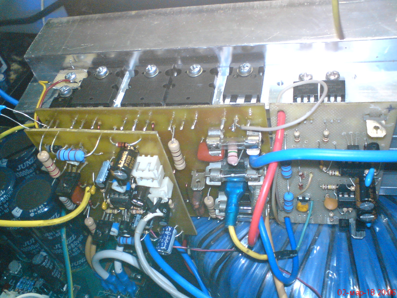

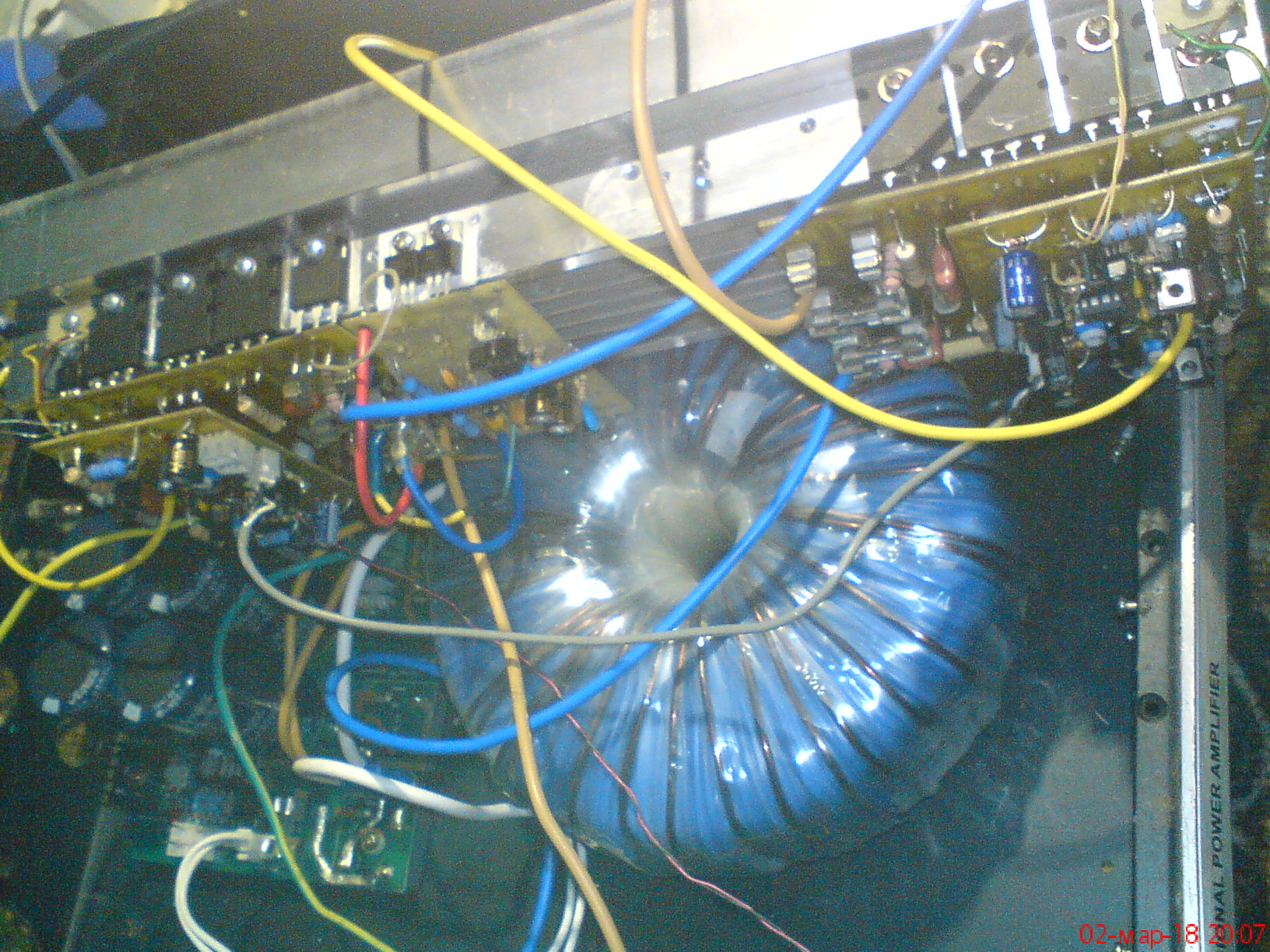

    Зимние унылые вечера после работы, думаю многим это знакомо когда не знаешь куда себя деть. Что бы совсем не загнать себя в рутинную клоаку общества решил заняться постройкой мощного УМ.
    Платы выполнены лутом, после сборки покрыты цапоном, так же был намотан тороидальный трансформатор мощностью 1кВт., питание УМ +-70V, транзисторы на выходе 2sc5200 2sa1943. Куплены хорошие ёмкости в БП, предстоит еще собрать блок софт старта, тонкомпенсированный регулятор громкости и защиту АС. Так же сейчас занят поисками радиаторов и материала для корпуса.

    По умолчанию Re: Сборка транзисторного усилителя на 900 Ватт.
    Цитата Сообщение от Сергей Гапоненко Посмотреть сообщение
    Трансформатор маловат.
    В про-усилителях на 2х1000Вт повсеместно стоят торы на ватт 700.

    Схема неграмотная. Нельзя сваливать в кучу базы УН (Q1 Q2), потому что их эмиттеры сидят по разные стороны на шинах питания. Получишь интермодуляцию дикую. Про то, что делитель в цепи базы ослабляет сигнал раз в 50 - молчу.
    11.09.2009
    3,984
    Да дикая схема, ТП УН - 6мА, ток сигнала - 2мА, выходной ток - порядка 5А.
    А аксакалы советуют заводские платы и красивые электролиты. Иначе качества не видать.
    Завсегдатай Аватар для fakel
    30.11.2007
    11,170
    Еще смещение маловато - класс С, а надо хотя бы В
    Для местной дискотеки может и сойдёт, а если делаешь для себя - качественного звука из этой схемы не будет никогда. Неграмотнее схему надо ещё постараться поискать, извини.
