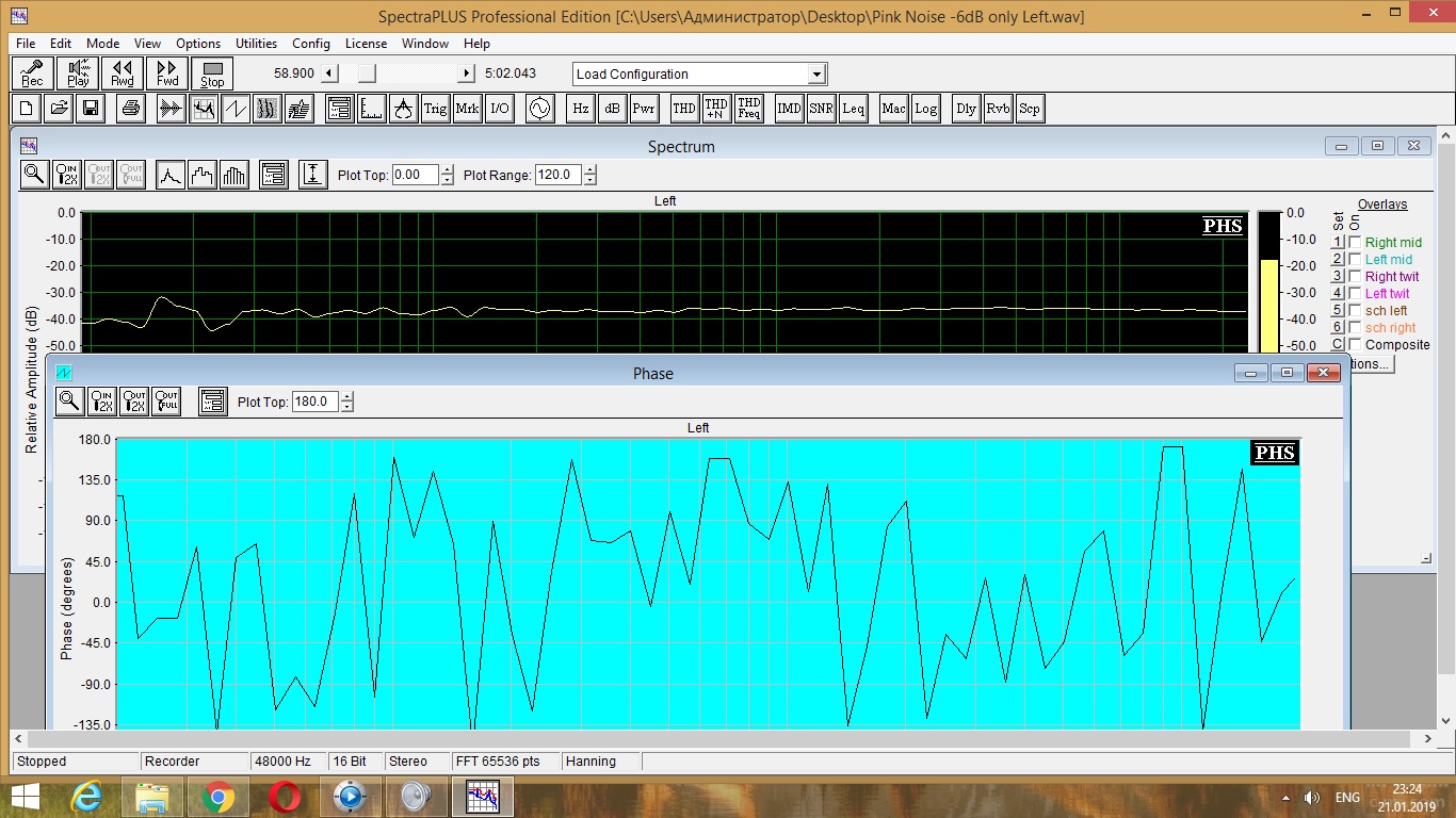

    Spectraplus
    посмотрел как настроена программа у Вас по ссылке, настроил так же, скачал файл розового шума, подвязал её к программе и нажал плей, получились следующие графики...

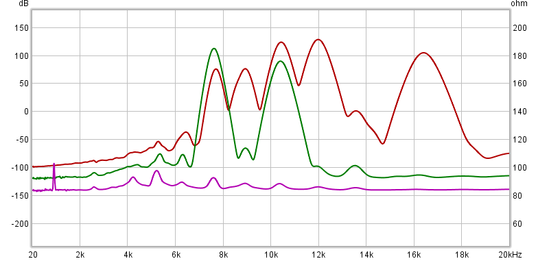

    С REW повозился с уровнями, потом удалось что то померить, но только опять же свип тон, розовый шум пока не разобрался как мерить, генератор включал его, но как замер сделать пока не понял. По REW пока картинки такие

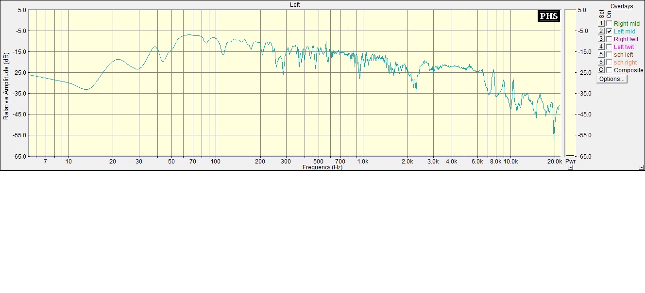

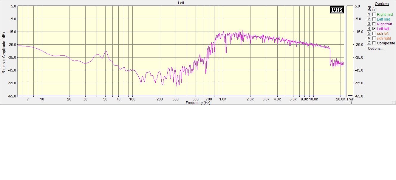

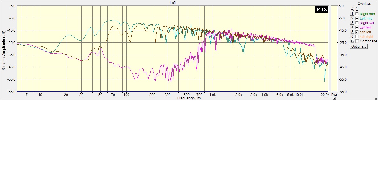

    это мерил только мид, левый. Подскажите хоть в верном направлении иду или нет? Еще вопрос, обязательно ли двухканальное измерение? Если да, то можно ли один выход с ATDAC-91 завести на вход ноутбука? Или Надо с усилителя взять и через делители? Если на прямую с ATDAC-91 можно то нужны ли делители или еще что то, или можно без них?
    Прошу если, что то не то сильно не пинать

    Ну давайте с REW разберемся, это наименее глючная программа. (А вот LSPLab, имхо, глюк на глюке и показывает у вас 100% ерунду)
    REW и должен измерять на свипе, но при этом там довольно хитрая обработка: программа синхронизует источник с записью и считает фазу, и даже импульс. Для сшивки СЧ/ВЧ я предпочитаю всё же арту, но проверить работоспособность железа проще всего в REW. А пока что ничего понять не возможно, какие-то произвольные графики.
    Так вот, сделайте с помощью REW три измерения одного и того же динамика.
    Первое - с 5см (подберите громкость, чтобы микрофон не перегружался, потом громкость не трогайте), второе - с 30см, третье - с 1м. Выложите все три кривых на одном скрине, сглаживание сделайте 1/24 октавы каждому. Диапазон сделайте 50дБ по оси Y, и 20Hz... 20kHz по оси х. И сразу всё станет ясно.
    про 50дБ по оси Y честно не понял, остальное делал Нажмите на изображение для увеличения.
Название:	Новый точечный рисунок.png
    ---------- Сообщение добавлено 22:07 ---------- Предыдущее сообщение было 22:04 ----------
    Цитата Сообщение от Maxim_Sed Посмотреть сообщение
    розовый шум просто включается на воспроизведение (на ПК или на аппаратном мультиплеере, кому как удобней) и через УМ отправляется на тестируемую АС
    ни к чему "привязывать шум" не надо
    а я где то файл выбрал в программе и он у меня через кнопку "Play" играл))

    Dart.sh, у вас самого полученные кривые вопросов не вызывают? Вы измерили ачх в режиме измерения импеданса. Получилась полная ерунда, что видно по оси Y слева, где масштаб составляет от -250 до 200дБ, что составляет в сумме 450дБ(!). Как вы думаете, 450дБ - это много или мало, и способен ли хоть один прибор в мире измерить такой диапазон?
    Измерьте заново, в окне измерения выберете "SPL", и масштаб на готовых кривых должен укладываться в диапазон 40-60дБ.
    Извиняюсь, есть еще пробелы в знаниях программы
    Надеюсь теперь лучше, хотя 40-50 дБ опять не выходит, получается меньше. На всякий случай прикрепил окно с которого замеряю, может что то там не правильно
