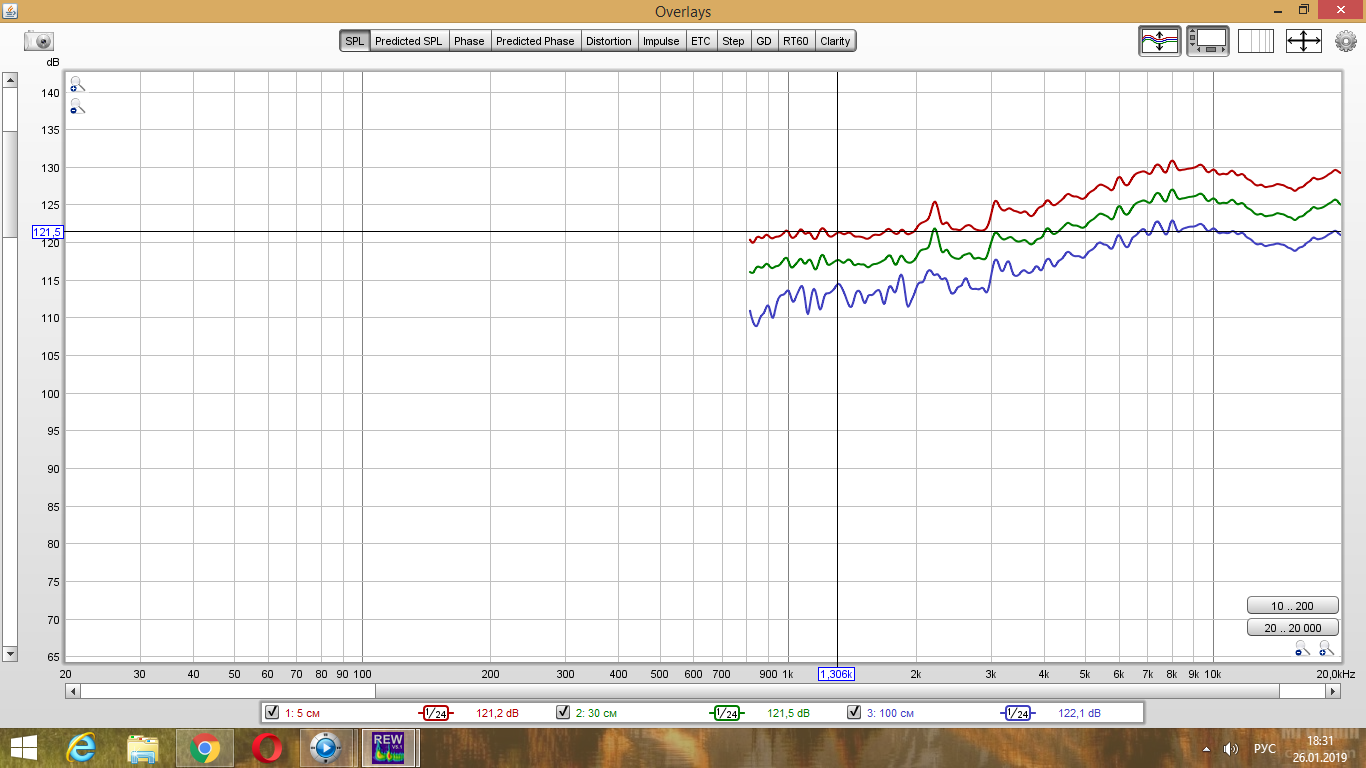

    Здравствуйте, всем. Это мой первый проект, так что прошу отнестись с пониманием. Ошибок я в нём наделал, фигни и прочего много, плюс времени, сил и денег, может оно себя вообще не оправдает, но мне было интересно этим заниматься. Так что прошу понять, простить и помочь.
    Что имеется
    ВЧ Visaton G 25 FFL/8, СЧ/НЧ Visaton W 130 S/8, seas 1209. Корпус с объемами 5 литров и 55 литров.
    Усилители 4 на lm3886+AD825 на вч и сч/нч, и D класс L15 на 1209.
    ЦАП ATDAC-91
    Измерительный микрофон на капсуле EM-6050.
    Сейчас по маленьку все в порядок привожу и собираю в целое, не все еще гладко, но хочу пробовать настраивать, что бы понять как это делается и потренироваться. Ну и получить первые результаты.
    Сегодня провел первые измерения в комнате, на улице буду летом, если необходимость будет. Прикладываю графики ниже. Мид измерял в полную полосу, сч/нч от 50, вч от 1000. Микрофон на расстоянии метра, ну уровне мида (остальные динамики на том же уровне мерил, косяк…)
    Все ли я делал правильно, или хотя бы приемлемо на первое время.
    Как я понимаю для предварительной начальной настройки мне нужно:
    1. Согласовать динамики по уровню громкости
    2. Определиться с частотой срезов
    Прошу помочь и подсказать по настройке.

    Не понимаю, все три кривых сами легли друг на друга, или это вручную сдвинуто? Если вручную, то это лишнее, сделайте обратно (или перемерьте).
    Второе замечание - ось х, при акустических измерениях, всегда должна быть логарифмическая.
    ни чего в ручную не делал, открывал overlay и от туда сохранял, больше ни чего с графиками не делал, если только в настройках, что то у меня стоит так, что бы программа сама так рисовала. Х ось посмотрю вечером как сделать логарифмической.
    хмм, тогда очень странно, что кривые не сдвинуты по вертикали. По мере увеличения расстояния кривые должны сдвигаться вниз, и на них должны накладываться дополнительные неравномерности из-за диффракции и отражений от пола/стен
    Вот я измерял, кривые с 2, 10, 33 и 80см. Примерно такое же должно получиться и у вас. Явно что-то не так с сетапом

    Варианты я вижу следующие:
    1. микрофон неисправен. Перегружен, либо возбуждается. Проверьте, можно ли по этому микрофону разговаривать, например, в скайпе? Ну или проверьте как-нибудь еще, запишите тестовый сигнал в любом рекордере.
    2. неправильные программные настройки. Например, где-то стоит галочка "прослушивать" и сигнал с микрофона идет на выход. Галочку убрать.
    3. сейчас же используется цап ATDAC, а микрофон подключен к какой-то звуковой карте? Возможно, тактовые генераторы двух устройств слишком сильно отличаются и поэтому слишком быстро рассинхронизуются.
    Попробуйте подключить усилитель к выходу той же звуковой карты, к которой подключен микрофон.

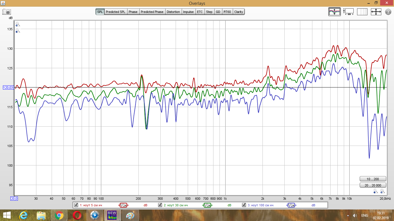

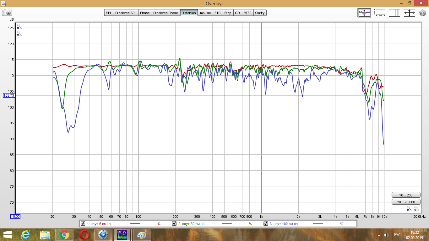

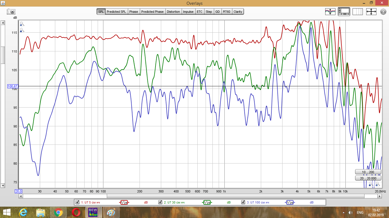

    Мерил нч, Seas 1209. Расстояние 5, 30, 100 см. Мерил 3 способами:
    1. Микрофон в ноутбук а выход через ATDAC,
    2. Микрофон в ноутбук и выход с ноутбука
    3. Микрофон и выход через звуковую карту Asus Xonar U7. Как я понимаю только через неё правильно показало.
    Прилагаю по 3 пары графиков, SPL и КНИ

    А, вроде проясняется - вход ноутбука не годится для подключения вашего микрофона. Судя по всему, это микрофонный вход и предназначен для слабого сигнала и перегружается при подключении вашего.
    Это я предполагаю на основе того, что 5 и 6-й график кажут одну и ту же величину, т.е. искажения = 100%. Либо что-то еще, но явно вход ноута мешает измерять.
    Если хочется разобраться с ноутбуком, то можно еще в нем покапаться. Возможно, где-то в настройках можно найти галочку "убрать предусиление" и всё станет хорошо.
    Но проще продолжить пользоваться U7 - она вроде что-то разумное кажет. Думаю, что и комбинацаия ATDAC Out + U7 In заработает.
    Покажите еще на всякий случай THD от одного измерения (т.е. не в режиме overlays), чтобы гармоники 1-3 было видно. Какого-нибудь измерения с U7 на входе.
