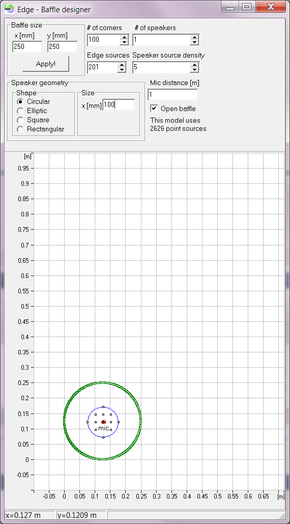

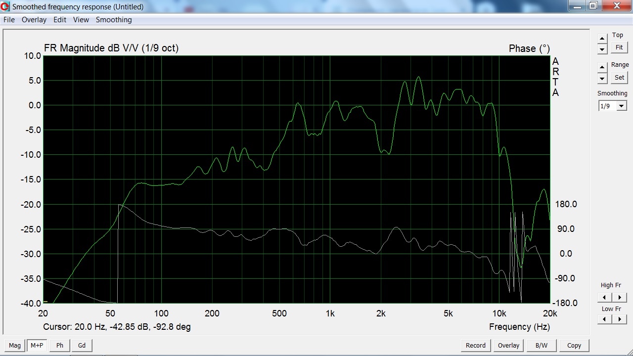

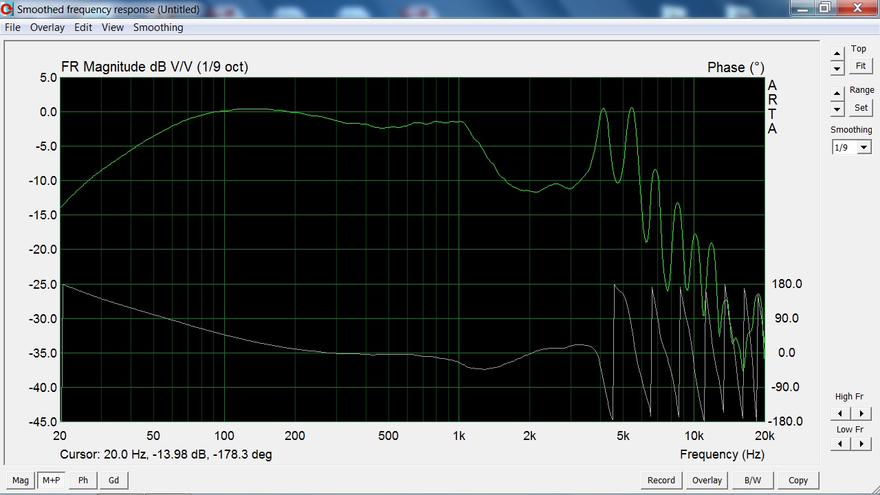

    22.12.2010
    Регенсбург
    1,049
    По умолчанию Re: Провал на АЧХ динамика
    Цитата Сообщение от OksidAluminiya Посмотреть сообщение
    Измерял подвешенный динамик в воздухе. С расстояния 40-45 см .
    Может, в этом и была причина? Edge выдает до боли похожую кривульку
    В том смысле, что измеряли бы в щите большего размера, или без щита, но с 5см - не было бы провала на 2.2кГц
