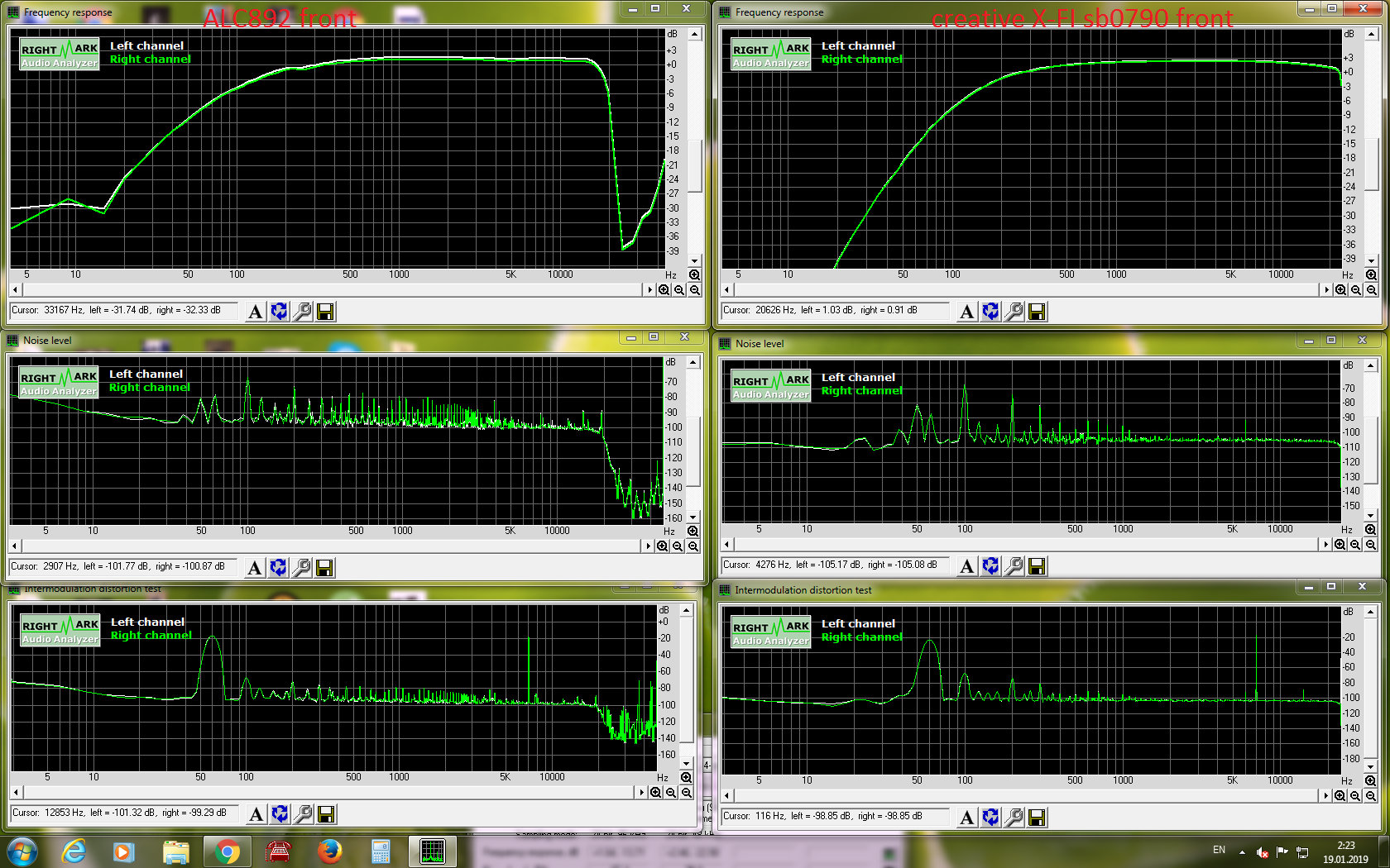

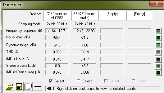

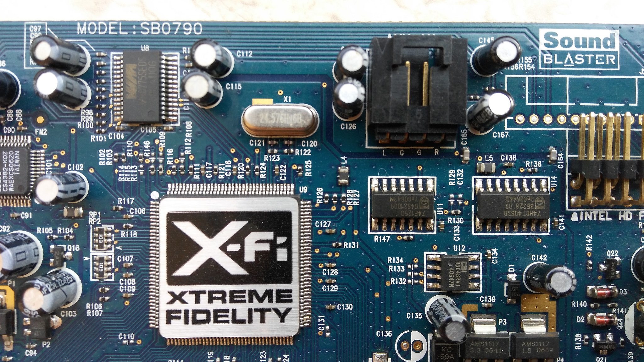

    Доброго времени суток. Проблема вот в чем : решил поиграться с программой RMAA 5.5 для замера АЧХ. Прибегнул к ней тк было время и желание поковыряться и отремонтировать старый усилок Вега 10у-120С. Усилок тот подшаманил, заменил переменники сп33, выставил ток покоя, кондеров по питанию добавил, в общем все сносно. Замеры ахч делал при подключенных к усилку колонках, то есть тупо паралельно к проводам колонок подцепился проводами и через 3,5 джек пусти в микрофон на передней панели ПК. Потом делал замеры фронтальных колонк моей системы 5,1. В общем отвлекся и походу в очередной раз воткнул штекер в выход для наушников а не в микрофонный вход. ВСТРОЕННОЙ ЗВУКОВУХЕ ALC892 пришел конец. В системе все отображалось отлично и даже шкала звука на регуляторе громкости пк прыгала но в каналах тишина. Биос сбрасывал вынимая батарейку, не помогло. Послушал умельцев на ютубе я выпаял, чтоб не грелся, кодек ALC 892 с платы (обычным паяльником так что 2 дорожки идущие к нему повредил при его смещении) .
    Купил Б/У Creative X-FI sb0790. Звук сначала не понравился, белого фона конечно меньше чем у 892 но как-то звук не живой. Возился с дровами, потом на 3-й день привык и решил не париться, а опять проверить RMAA 5.5 действительно низа и верха не те или это мои ушки ослиные не так слышат)) скрины прикреплю. Суть в том что отвечая на телефонные звонки я снова при следующем замере воткнул выход с фронтов системы 5,1 в выход для наушников, а не в микрофон, раздался шум и комп завис((( аж плакать хочется((( ВТОРОЙ РАЗ !!!!!! симптомы те же что и в первом случае карта определяется, дрова установленны и приложения, шкала зеленая на регуляторе бегает а звука ни в одном канале нету(((((((
    Осмотр внешний не помог выявить что-то горелое, запаха нету, немного греется основной чип свуковухи, кондеры не выпаеивая из платы проверял на емкость и вроде все нормальные (элеткролиты) ПРОШУ ПОМОЩИ (за неделю 3 звуковуху брать это ужас) .ПРОШУ ПОМОЩИ!!! У РЕБЯТ ВСЕХ КТО ВСТРЕЧАЛСЯ С РЕМОНТОМ ЗВУКОВЫХ ИЛИ НАВЫК ИМЕЕТ ХОРОШИЙ В ЦИФРОВОЙ ТЕХНИКЕ. ЗАРАНЕЕ СПС. ( из моих рессурсов - ровные руки, паяльник, мультиметр, мультиметр для проверки емкости кандеров, и не очень умная голова)))))
    Устал (( кондеры норм, все стабилизаторы выдают напругу согласно даташиту. Операционник странным в прозвонке оказался (MC33078), я акуратно его выпаял и прозвонил, все симметрично по сопротивлению, а тк он сдвоенный опрерационник то вторую часть дорожками на плате закоротили, вот и прозванивалось странно.

    С "просто паяльником" ничего не сделать. А если доступен фен и руки умеющие с ним работать, то пересадить 892 не проблема. Самих 892, как грязи на дохлых материнках, опять же, если есть к ним доступ. Но проще найти звуковуху за копейки.

    Спс большое за совет. Я бы мог и простым моим паяльником ее аккуратно (892) запаять , она у нас стоит 3,5 доллара. Но при демонтаже ее я повредил дорожки на плате (m4a89gtd pro) а схему нету. В интернете искал.
    ---------- Сообщение добавлено 18:32 ---------- Предыдущее сообщение было 18:28 ----------
    еще хотел спросить что за элементы это? не диоды точно, тк сопротивление в обе стороны одинаковые (на одном 200 и на другом 30 Ом)Нажмите на изображение для увеличения.
    Проверял наушником ножку входную ОУ, там писк примерно 1 кГЦ
    Возился со звуковухой, выпаивал пару кондеров, замерил емкость и впаял обратно. Наш jrc4556a с инверт входа дает писк, а с выхода тишина , и так на jrc4558 остальных нижних тоже. Пробовал вместо 4556 воткнуть АРА2308 - результат тот же, хотя только потом заметил что питание на оперы идет 10В (4 и восьмая нога) а кажется впервые как мерял было 5 В!!! Отпаял ара2308, без опера на контакте для второй его ноги (ивн входа) писка нет , тишина)
    Может дело а тех ключах 02N даташит которых я не могу найти???? или ЦАПCS4382 не дает сигнала на оперы , может он в режиме MUTE либо сгорел?
    И еще -греется процессор звуковухи, не шпарит но греется. И для мне непонятное явление -со стабилизатора 78L05F +5 вольт идет на минусовое питание оперционника (это прозвонкой выявил на плате) на фото укажу пару напруг и кондеры что я замерял и впаял обртаноНажмите на изображение для увеличения.

    вобчем, без осцила делать нечего, можно перепаивать всех подряд до поросячего визга

    И еще, с измерениями АЧХ в первом посте у вас явно какая-то ерунда. Не должно быть такого ужасного завала на НЧ. Возможно, измерения были через микрофонный вход, где стоит неотключаемый ФВЧ?

    я уже разжегся интересом. поэтому и пытаюсь ее запустить. А те ачх,да, мерил через микрофон, и я мерил только фронта системмы 5.1, там срез по низам

    Трямс !!! Все ключи заменил не перемычки, процессор звуковухи меньше греться стал. Тот неопознанный стаб (640) выпаял, проверил, засмущало что звонится в обе стороны между GND и Vout, но было дома пару новых 78Д05 и 79 , так они тоже звонятся .короче не знаю что делать , все уже попроверял.
