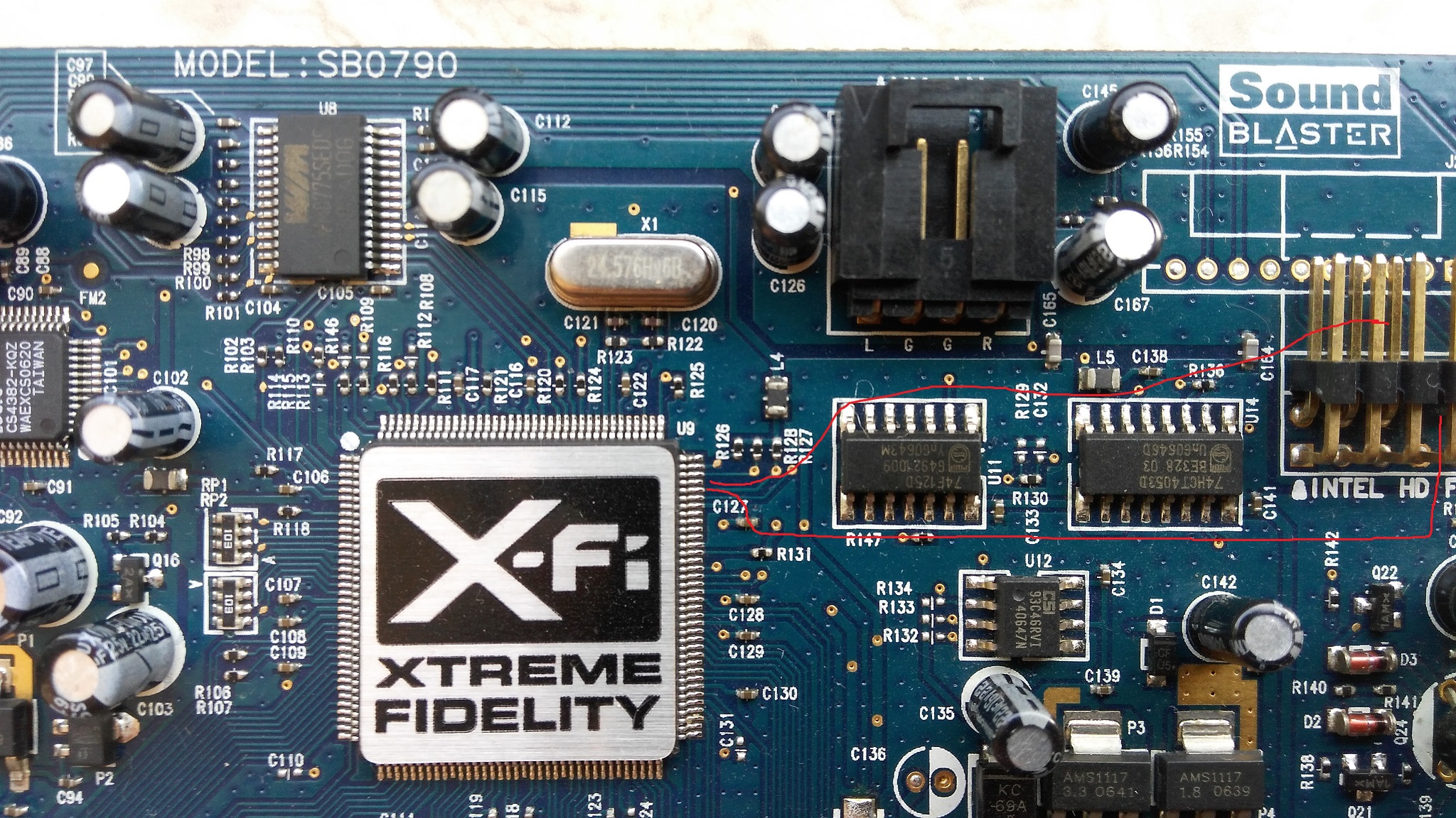

    Доброго времени суток. Проблема вот в чем : решил поиграться с программой RMAA 5.5 для замера АЧХ. Прибегнул к ней тк было время и желание поковыряться и отремонтировать старый усилок Вега 10у-120С. Усилок тот подшаманил, заменил переменники сп33, выставил ток покоя, кондеров по питанию добавил, в общем все сносно. Замеры ахч делал при подключенных к усилку колонках, то есть тупо паралельно к проводам колонок подцепился проводами и через 3,5 джек пусти в микрофон на передней панели ПК. Потом делал замеры фронтальных колонк моей системы 5,1. В общем отвлекся и походу в очередной раз воткнул штекер в выход для наушников а не в микрофонный вход. ВСТРОЕННОЙ ЗВУКОВУХЕ ALC892 пришел конец. В системе все отображалось отлично и даже шкала звука на регуляторе громкости пк прыгала но в каналах тишина. Биос сбрасывал вынимая батарейку, не помогло. Послушал умельцев на ютубе я выпаял, чтоб не грелся, кодек ALC 892 с платы (обычным паяльником так что 2 дорожки идущие к нему повредил при его смещении) .
    Купил Б/У Creative X-FI sb0790. Звук сначала не понравился, белого фона конечно меньше чем у 892 но как-то звук не живой. Возился с дровами, потом на 3-й день привык и решил не париться, а опять проверить RMAA 5.5 действительно низа и верха не те или это мои ушки ослиные не так слышат)) скрины прикреплю. Суть в том что отвечая на телефонные звонки я снова при следующем замере воткнул выход с фронтов системы 5,1 в выход для наушников, а не в микрофон, раздался шум и комп завис((( аж плакать хочется((( ВТОРОЙ РАЗ !!!!!! симптомы те же что и в первом случае карта определяется, дрова установленны и приложения, шкала зеленая на регуляторе бегает а звука ни в одном канале нету(((((((
    Осмотр внешний не помог выявить что-то горелое, запаха нету, немного греется основной чип свуковухи, кондеры не выпаеивая из платы проверял на емкость и вроде все нормальные (элеткролиты) ПРОШУ ПОМОЩИ (за неделю 3 звуковуху брать это ужас) .ПРОШУ ПОМОЩИ!!! У РЕБЯТ ВСЕХ КТО ВСТРЕЧАЛСЯ С РЕМОНТОМ ЗВУКОВЫХ ИЛИ НАВЫК ИМЕЕТ ХОРОШИЙ В ЦИФРОВОЙ ТЕХНИКЕ. ЗАРАНЕЕ СПС. ( из моих рессурсов - ровные руки, паяльник, мультиметр, мультиметр для проверки емкости кандеров, и не очень умная голова)))))
    Устал (( кондеры норм, все стабилизаторы выдают напругу согласно даташиту. Операционник странным в прозвонке оказался (MC33078), я акуратно его выпаял и прозвонил, все симметрично по сопротивлению, а тк он сдвоенный опрерационник то вторую часть дорожками на плате закоротили, вот и прозванивалось странно.

    Блин Эди , из тебя что-то вытянуть((((( это стаб ? тогда на сколько вольт он должен быть? или он не на заданный вольтах а типа регулируемый?
  4. #63
    13,141
    По умолчанию Re: Creative X-FI sb0790 подал сигнал на выход наушников
    Скорее всего транзистор и скорее всего не правильно опрелделен его тип, в связи с чем, непраильно определелена его распиновка - весьма маловероятно, что Creative стаила в ЗК транзисторы фирмы Siemens
    Приходить 12В и на базе 8В может быть в том случае, если на нем собран стаб, или он пробит
    Сколько вольт было подано на наушниковый выход?

    я отвечу что я под лампой и лупой ничего не видел сначала, потом было так - на нем есть в центре кружок в котором написанно 640, выше кружка буква D а ниже E. Кроме этого я рыл в нете другие карты креатива где видна маркировка детали , там было 8H3xxxx а на других картах 8Н4хххх ((((((((( А подал я вольта 3 макс. Ну считай врубил RMAA чтоб там уровни были на -5Дцб, и учитывая что низы были срезанные, тк я только с фронтальных колонок маленьких брал то максимум думаю вольта 3
  6. #65
    13,141
    Наушниковая микросхема обозначена как 4556а, а перед разъемами стоят, по идее, 6 ногие резисторные сборки, но, они имеют обозначение как у транзисторов Q4, Q5.
    Вот вверху и надо все проверить - транзисторные ключи Q4 Q5 Q2, микросхему 4556а и U2

    микросхема норм, я только одну ее оставил, все ключи как писал давно удалил и заменил перемычками. И еще - я же на фронтальный выход пк сигнал подавал. Там два контакта фишки идут прямо на процессор звуковухи. Нажмите на изображение для увеличения.
    подал на разъём Intel HD 3В с лишним с колонок?
    Что ж ты сразу не сказал? Молодец тогда !
    Из всех разъемов и контактов исхитриться подать 3В++ прямо на саунд=процессор Creative, это не каждый сможет
    Если те 2 цифровые микросхемы 74хххх менял и толку нет, - лучше купить другую ЗК, эта ни для измерений, ни для звука не годна - 2006г всё-таки.

    Infineon не сименс разве?) На Audigy 4 стоит такой же элемент DE в sot89 со штампом 621 (посмотрел на плате в ящике )
    ---------- Сообщение добавлено 19:25 ---------- Предыдущее сообщение было 19:11 ----------
    Вроде в процессоре CA0111-WBTLF нет цап. А на front идет через 74HCT4053D (переключение задний выход - фронтальный выход)?Нажмите на изображение для увеличения.

    Цитата Сообщение от Diletan Посмотреть сообщение
    я не разберусь((( либо менять пликсер и буфе и проверять и кварц за одно и попробовать, либо оставить это дело и не морочать голову людям
    Замени 74HCT4053D, один хрен она стоит 40р

    http://www.ecworld.ru/support/sdd/8h.htm исходя из размеров корпуса, и данной таблицы это стабилизатор 9 В
  20. #79
    13,141
    8H L78L09ACD стабилизатор 9В/100мА sot89 STM
    8H MMBZ5233B стабилитрон 0,35Вт: 6,0В sot23 Fairchild
    8Hx NJM78L09A стабилизатор 9В/100мА sot89 JRC x - date-код
    8H* TL4050A41QDCK шунтовой ИОН 4.096В 0.1% ind sc70-5 TI
    Даже если предположить, что это так, то
    1) Infenion в списке не вижу
    2) Распиновка у европейских транзисторов (стабов, возможно) отличаетс от американских и японских
    ---------- Сообщение добавлено blah blah blah ---------- Предыдущее сообщение было blah blah blah ----------
    Вопчем, вердикт - без осцилла методом тыка поменять можно все детали (кварц не надо), дешевле и проще купить новую ЗК
