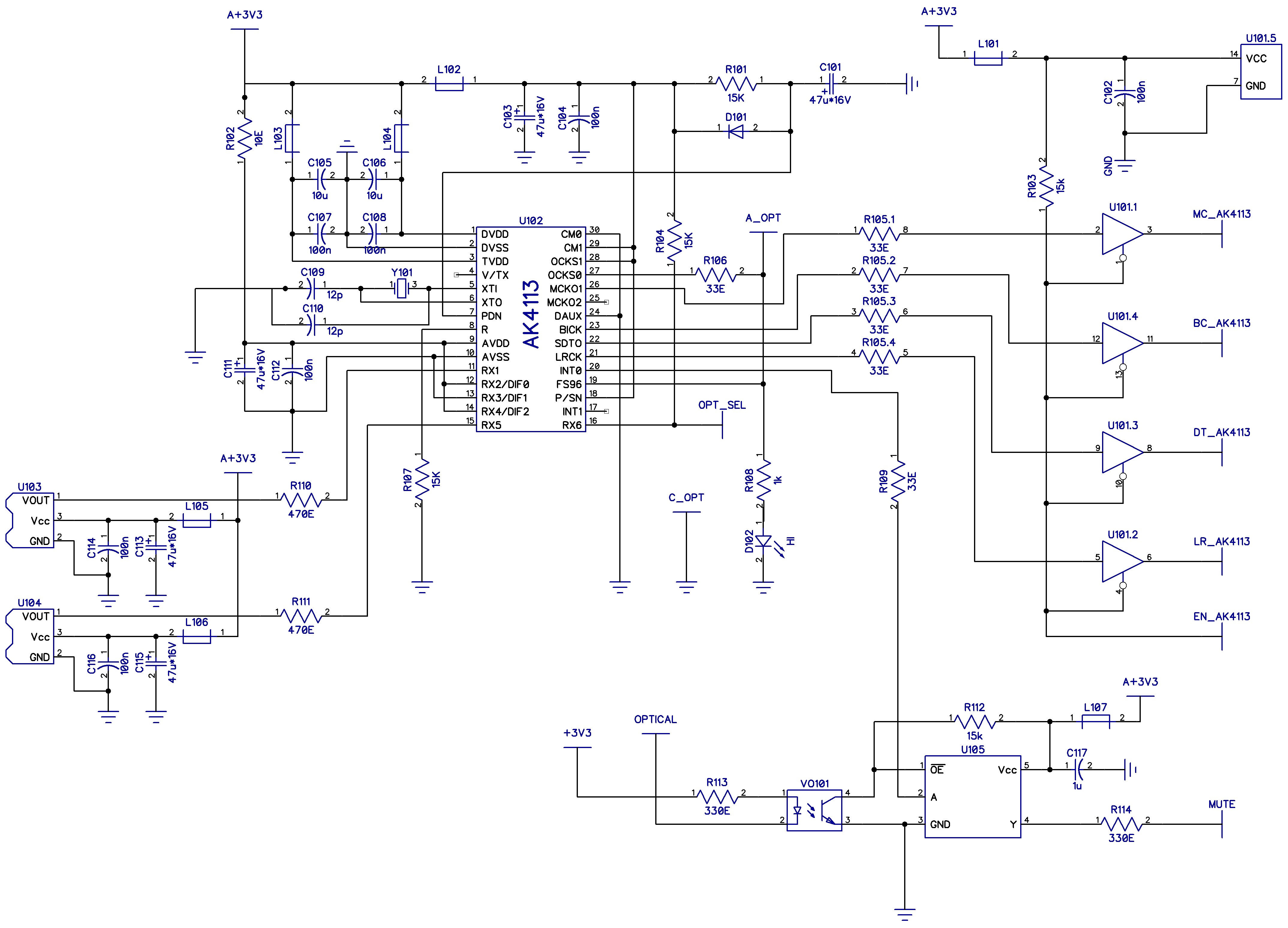

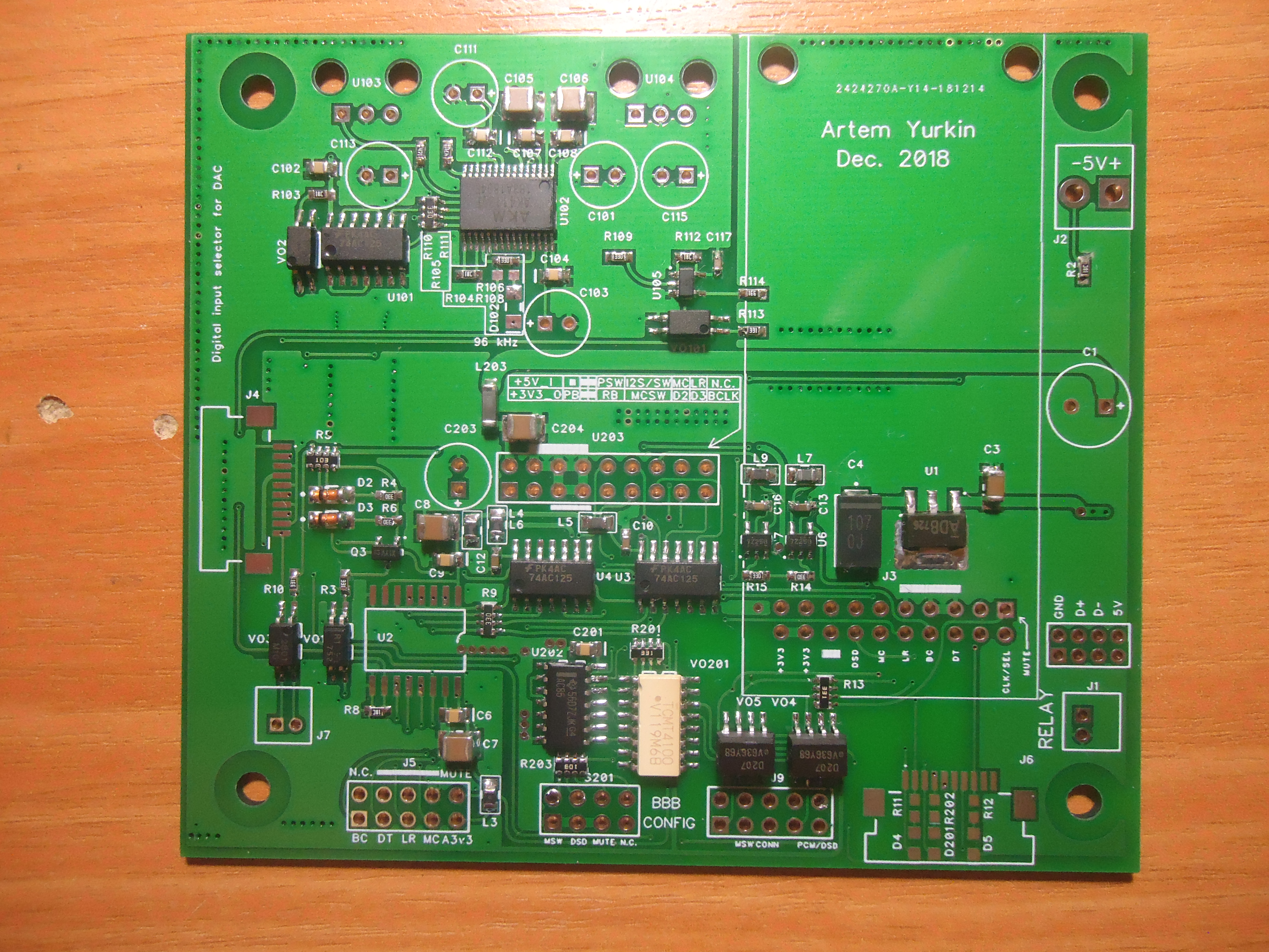

    Собирая новый цап AH-D5 я понимал, что одной китайской аманеры мне не хватит. Так же мне нужен был оптический приемник, и хотелось попробовать beaglebone black в качестве источника. Есть уже готовые решения, но хотелось своего.
    В итоге получилось то, что вы видите на схеме.
    Плата имеет 4 входа. Выбор входа осуществляется галетным переключателем на 4 положения:
    1) разъем для подключения beaglebone, спасибо Анатолию Wired за схему
    2) разъем для подключения amanero
    3) разъем оптического входа 1
    4) разъем оптического входа 2
    Amanero и beaglebone работают в slave и тактируются от цапа, а вот оптические входы работают в master, потому что оптика мне нужна только для телевизора.

    Собрал второй экземпляр. Запустился с первого раза, как и ожидалось.

    Очень не плохая платка получилась, к тому же Бигль потребляет меньше электроэнергии и не шумный!

    Такой вопрос, (возможно я невнимательно смотрел схему): имеем две группы подключений, одна мастером, одна слейвом. Комплектный ЦАП должен иметь возможность гашения своих генераторов и перевод в режим слейв, так?
    Аватар для While
    03.03.2010
    msk
    268
    По умолчанию Re: Селектор входов
    Да, верно.
