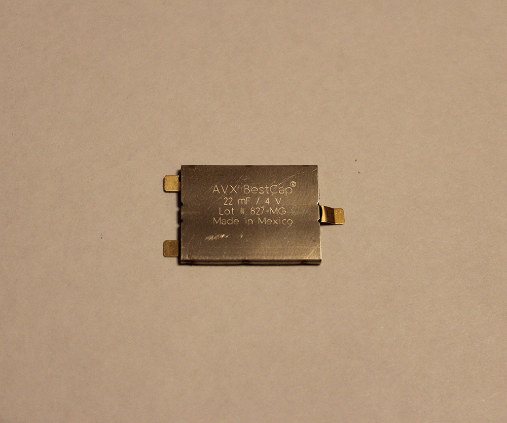

    По умолчанию Re: усилитель Dartzeel
    А это что за конденсаторы, левак что ли или ..., у них 2 ноги вместо 3 и как их ставить?Нажмите на изображение для увеличения.
    а зачем там третья нога?

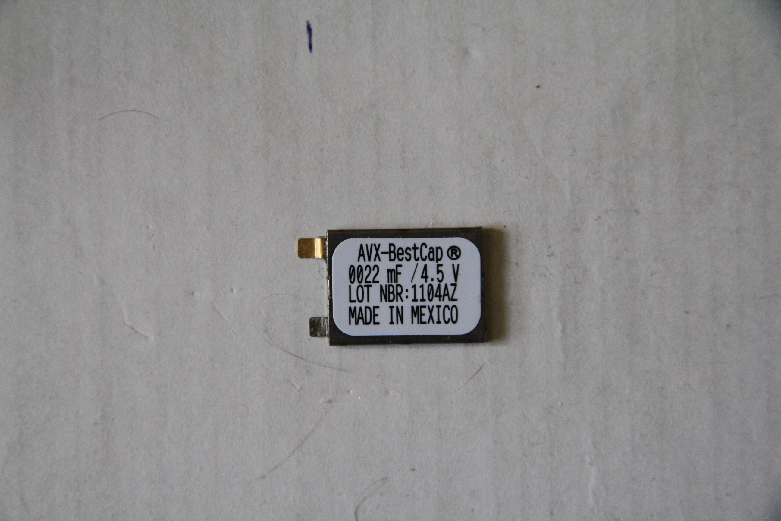

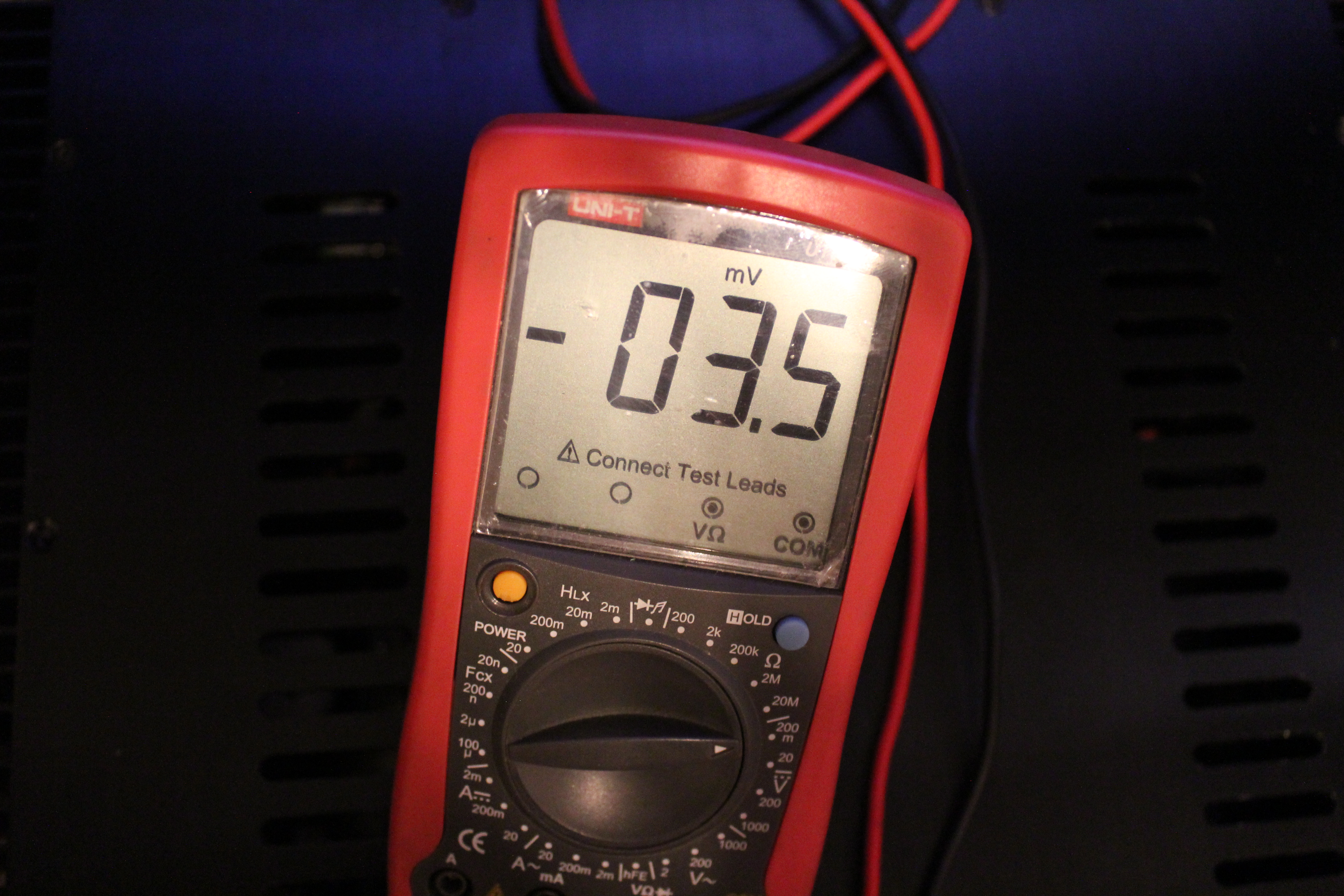

    это просто качественные конденсаторы, http://datasheets.avx.com/BestCap.pdf , две таких ноги конечно странно...видимо придется ставить на две ) оригинал выглядит так: Нажмите на изображение для увеличения.
ID:	324925 , неужели у вас постоянка так сильно плавает... на моем варианте укладывается -+10мв , после настойки подстройку не трогал Нажмите на изображение для увеличения.

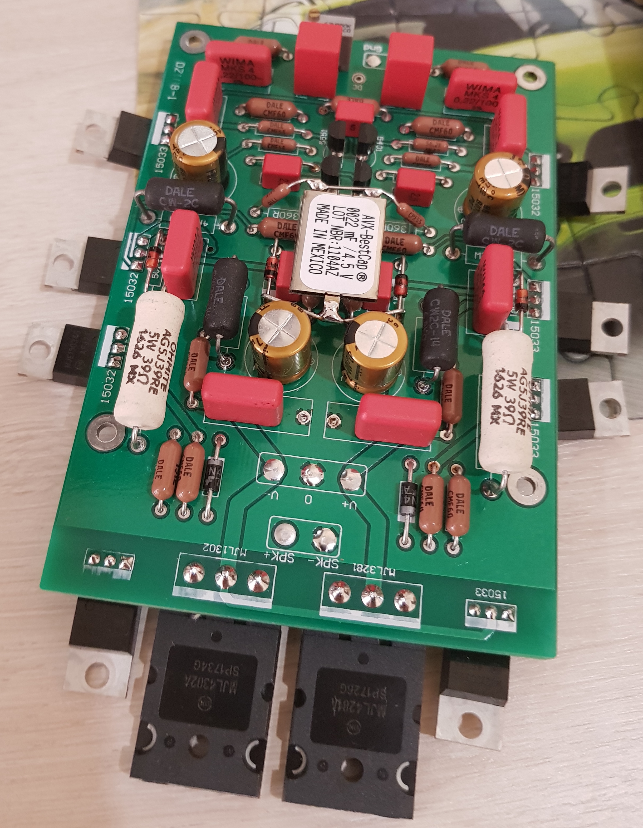

    Dmitri,
    Откуда такие платы?
  11. #90
    Новичок Аватар для esega
    24.12.2017
    Цитата Сообщение от nemoli Посмотреть сообщение
    Dmitri,
    Откуда такие платы?
    На авито продают, кто то сам собирает, кондёры вима, электролиты ничикон fw, резисторы vishay CMF60/55, Audio Gold 39R 5W.
    Судя по даташиту, то с 2 выводами у них тоже есть N-Style: Two Terminal Planar Mount, а с 3 выводами S-Style .
    Т.е они отвечают только за разброс постоянки на выходе и больше ни на что не влияют? У меня тоже не более 20мВ, на холодную прим. 17-20, а на прогретый 0 (+-0.5мВ).

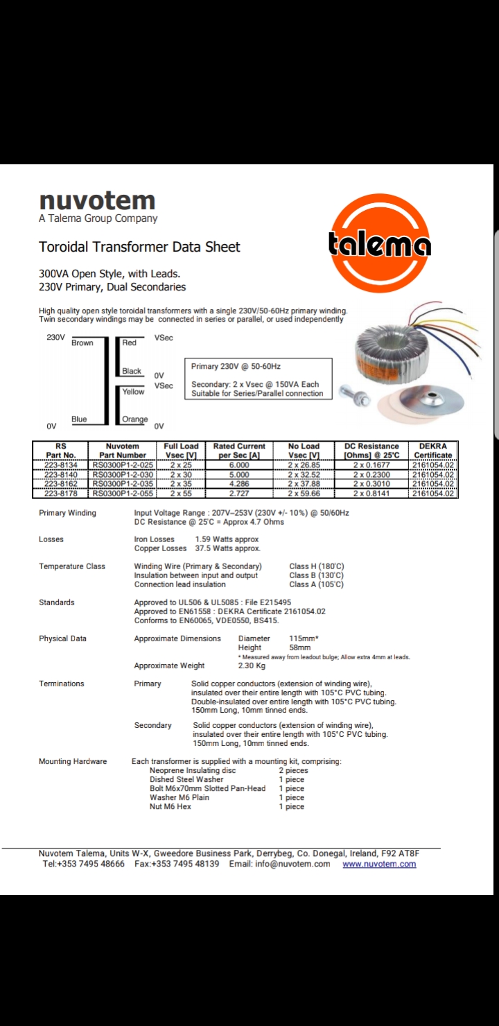

    Как транс?)
    для снижения дрейфа постоянки он туда и вводится, а на звук оказывает негативное влияние, лучше обойтись без него.

  21. #100
    13,173
    Цитата Сообщение от Dmitri Посмотреть сообщение
    Как транс?)
    https://www.chipdip.ru/product/0300p...-toroidal-300v
    Это чё за серия в 2 раза дороже стоит. Кстати именно их и ставят китайцы в дорогие версии dartzeel
    Никак.
    Нет следующих данных, по которым можно судить о действительном качестве трансформатора.
    Повторю их.
    Ток холостого хода при 220V,
    при 230V;
    напряжение индукции в сердечнике,
    плотность тока в обмотках.
    Или, хотя бы:
    1. Размеры голого сердечника.
    2. Количество витков первичной обмотки.
    По этим данным можно рассчитать индукцию. Но индукция - это не всё, т.к. качество железа может быть сильно разным.
    Ток холостого хода при двух-трех напряжениях даёт больше информации.
    Цитата Сообщение от CHURIK Посмотреть сообщение
    Максимальная рабочая частота 450 Гц.
    Лучше бы минимальную написали.
    Если бы этот трансформатор мог работать на частоте 30 Гц - вот это было бы качество.
