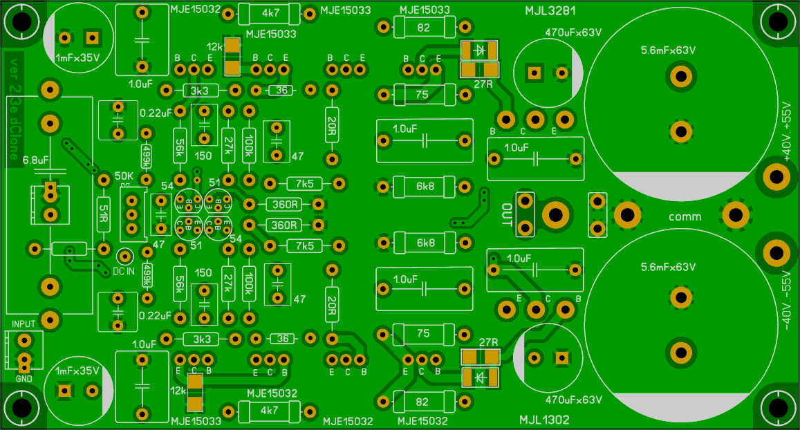

    [QUOTE=funny the rat;2598459]Нахожусь в ожидании плат. После удачной сборки и прослушки выложу информацию здесь
    Добавил BoMВложение 339973с ценами для ориентировки
    и картинку печатки
    Вложение 339974
    Кратко по плате:
    Pезисторы: 0.25W, 0.5W Dale CMF, 2W Dale CCF.
    Kонденсаторы: Плёнка - Panasonic ECW, Wima MKP2,FKP2. Bходной - любой с питчем 30 или 42.5мм (опционально) Illinois Capacitors (IC). Электролиты - Nichicon KW (макс диаметр 13мм) , Epcos(TDK) B41231 или Nichicon KG (или любые другие pitch=10мм и диаметром не более 35мм)
    Tранзисторы: онсеми
    Добрый день, заказал конденсаторы как у вас BоM, а платы для Дарта у меня классические, смущает отступление в номиналах емкости и вольтажа от "классической" схемы, особенно С1/С2, не сгорят мои платы при первом пуске? Поясню, чтобы не было лишних насмешек и отступлений в сторону, я очень начинающий радиолюбитель и моих знаний явно недостаточно, чтобы оценить возможные последствия, но жизненный опыт подсказывает, что лучше лишний раз спросить. Заранее спасибо!
  17. #436
    Аватар для funny the rat
    06.01.2005
    Toronto
    6,170
    По умолчанию Re: Усилитель Dartzeel и подбор компонентов для начинающих
    Цитата Сообщение от kinoman007 Посмотреть сообщение
    С1/С2
    это 150пф конденсаторы и они на 100Вольт и в схеме напряжение на них очень небольшое
  18. #437
    Про емкость понятно, просто номиналы из оригинала имеют вольтаж 200VDC, вот и смутило. А увеличение емкости других конденсаторов как влияет на звук?
  19. #438
    06.01.2005
    Toronto
    6,170
    Увеличение емкости фильтрующих электролитов сказывается положительно
