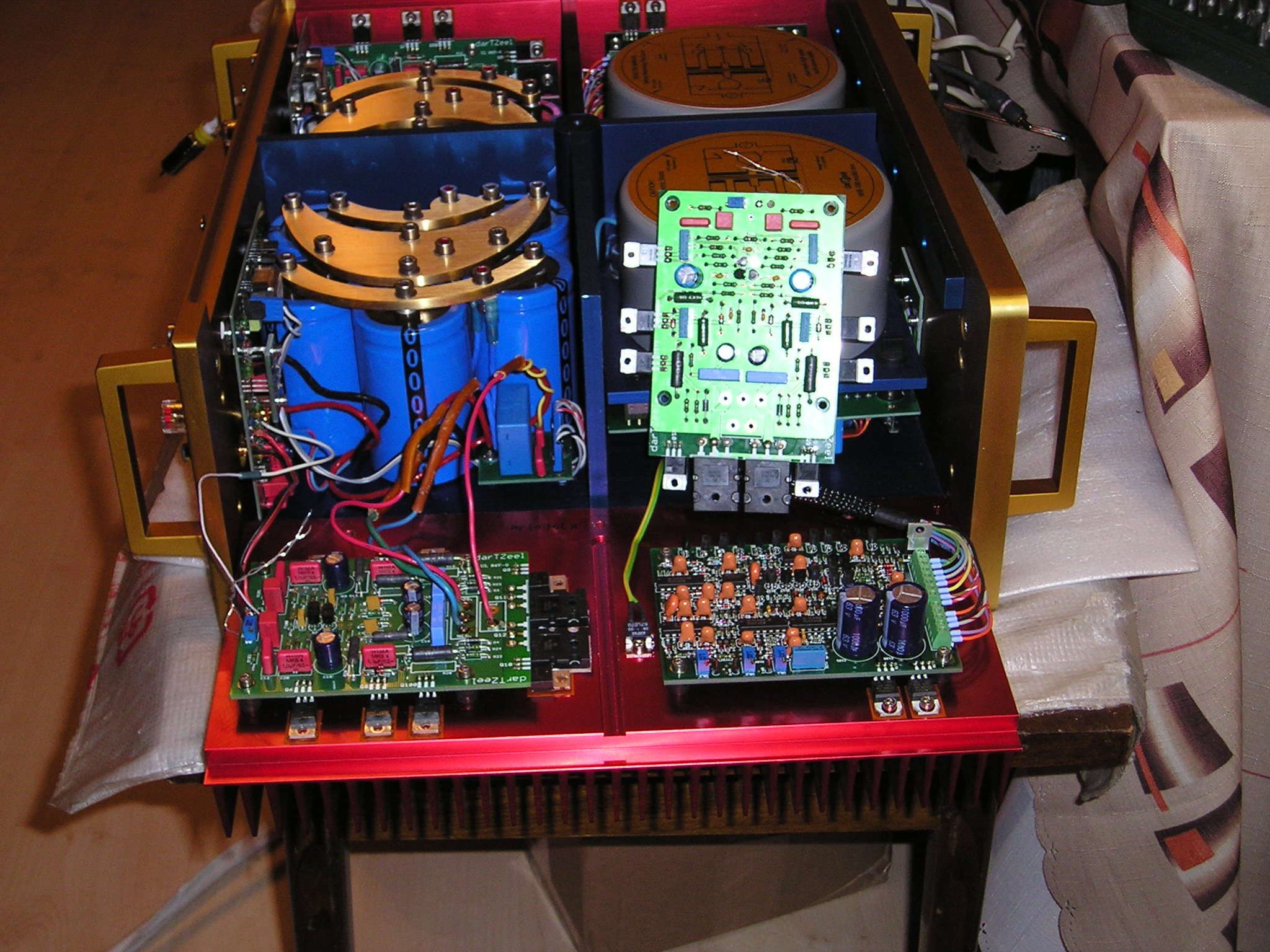

    Пишет человек:
    Плату сервоконтроля забыли. Без нее в настоящем NHB-108 - никуда.
    Ну и еще входной модулек для кучи...
    Херню человек пишет, причём полную
    Подбираем входную четвёрку по бете, паяем только базовый вывод, по капельке пасты медную полоску между парами прижимаем и усаживаем сверху термошринк, запаиваем остальные выводы . 5-10мв болтанки около нуля более чем достаточно.
    К качеству питания он критичен, отделаться дешевыми банками не получится, там собственно основные траты (70%-80%) это БП

    Да я ж не спорю.
    Но фотка зачётная однозначно.

    Больно уж корпус убоищный "цыганская" расцветка меня убивает И в приличном сетапе он выглядит как на корове седло. На Торонтском аудиофесте в прошлом году был шанс его послушать в оригинале. Сетап под него был явно крайне неудачный поэтому если бы это услышал, до того как я им заинтересовался, собрал и послушал, я бы в сторону дартзила даже не посмотрел . А так было немного даже обидно т.к. усилитель очень неплох, но рукожопость демостраторов победила
    Цитата Сообщение от Kabal_MSU Посмотреть сообщение
    что китайцы содрали только сам модуль УМ, известно чуть более чем всем.
    А какой им был смысл сдирать сервисный модуль? Денег это не добавит, а на предохранителях в кроубар защиту можно разориться
    фотка эксклюзив, только вот самое интересное закрыто платой, что там в выпрямителях стоит под трансформатором...

    3gs505, можно написать и спросить.
    если это возможно, будет отлично, схема выпрямителя также как и его элементы могут существенно влиять на звук, и еще расположение здесь интересное, под низом трансформатора. Возможно электромагнитное поле транса так минимально влияет.

    Я спрошу, но не сегодня.
    АFAIK у китайцев на фото было, самый обычный мост там стоит без всякой изотерики
