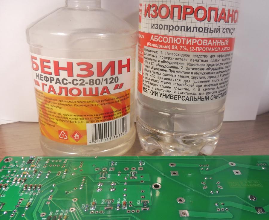

    По умолчанию Re: Про припой Asahi
    Господа, подскажите пожалуйста! На сколько проще отмываются остатки флюса у Asahi CF-10, чем у Stannol HS10? Если изопропиловым спиртом, например оттирать? И да, опасайтесь подделок! На Авито том же пытаются Asahi китайский под видом оригинального малайзийского продать. Разница - производитель так и указан China. И присутствует неприятный едкий запах при пайке. Надежнее у крупных дилеров покупать, либо с возможностью проверки. В electronshik . ru продается не очень дорого искать по марке WC60B10F (с флюсом который), где 10 - это диаметр 10 = 1.0 мм. Если нужно 0.8 мм то WC60B08F искать... Некоторые диаметры дешевле/дороже.

  4. #63
    13,173
    Изопропил отмывает хуже ацетона.
    Причем оба они могут оставлять лохмотья флюса между падами. Смотреть обязательно, если зазоры мелкие, вычищать зубочисткой.
    Если есть ацетон - изопропилом мыть нет смысла.
    Ранее мне Alex посоветовал смесью изопропила с бензином "калошей" отмывать, реально работает! ))
    А один изопропиловый спирт отмывает плохо, хуже, чем этиловый.
    Просто "изопропиловым" не надо ничего "оттирать," надо его пополам с бензином сначала смешать.
    Только ацетон "съедает" большинство деталей.
    smd-шки не ест?
    Вроде нет.
    ---------- Сообщение добавлено 21:33 ---------- Предыдущее сообщение было 21:32 ----------
    Есть и то и другое, прямо щас и попробую.
    ---------- Сообщение добавлено 21:49 ---------- Предыдущее сообщение было 21:33 ----------
    Докладываю.
    Смешал примерно пополам, взял на ватку, протер с небольшим усилием.
    Понравилось.
    Моет как минимум не хуже, чем ацетон, при этом "мягче", улетучивается медленнее, и не оставляет закисших ошметков, как после ацетона.
    Саша, спасибо за совет!
    ---------- Сообщение добавлено 21:51 ---------- Предыдущее сообщение было 21:49 ----------
    Вот мне что и непонятно, зачем все используют изопропил? Моет изопропил хуже, где его брать - непонятно, а этанола - хоть утопись в нём, каждый месяц для промывки выдают согласно нормам положенности.
    Привет, Максим.
    На нашем радиорынке его завались, изопропанола.
    Вообще проблем нет купить.
    Ну а этанол - его не всем выдают, сам понимаешь...
    Этиловый спирт подходит для этого?
  12. #71
    13,173
    Лучший ответ - эксперимент.
    Можно попробуешь да и расскажешь?
    Пропило/бензиновая смесь мне понравилась.
  13. #72
    36,270
    Нэма за що.
    Это вообще сто лет как известная вещь, под названием "СБС" (спирто-бензиновая смесь).
    Но есть нюанс - СБС хорошо быстро вымыть кусочек платы после пайки, а вот мыть всю плату целиком после пайки - хуже, хотя и возможно. Если уж то и делать, то лучше в замкнутом объеме, например полиэтиленовом кульке, а не открытой кювете - испаряется сильно, причем спирт и бензин испаряются неравномерно, что очень плохо.
    Лучше мыть водными смывками типа Элеткролюбовских, просто бросил в кювету, и пошел курить/кофе пить/на Вегалаб заглянуть
    Через пол часа вытащил и под кран. После этого желательно сполоснуть дистиллированной или деионизированной водой и просушить под вентилятором (некторые сжатым воздухом из компрессора продувают, но мне чессговоря, лень идти на балкон где он стоит. Да и орет он на весь квартал).
    Сама смывка очень долгоиграющая, по деньгам получается даже дешевле чем спирт+бензин, но поскольку фасовка у нее по 5л, то не дешево, хотя и одноразовый платеж (под сотку баксов), и бывает нелегко ее купить.
    (5л тебе хватит не на один год....).
    Нет!
    В Москве изопропила нет?! Не поверю! У нас - в любом хозмаге, да и дешевле он этанола, раза в три.
    И бензин тоже там. (автомобильный, кстати, совершенно не годится!!!)
