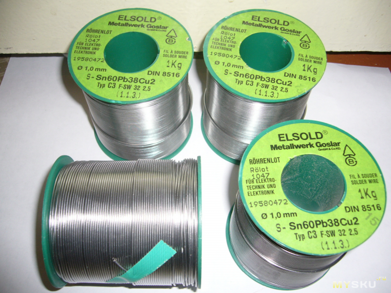

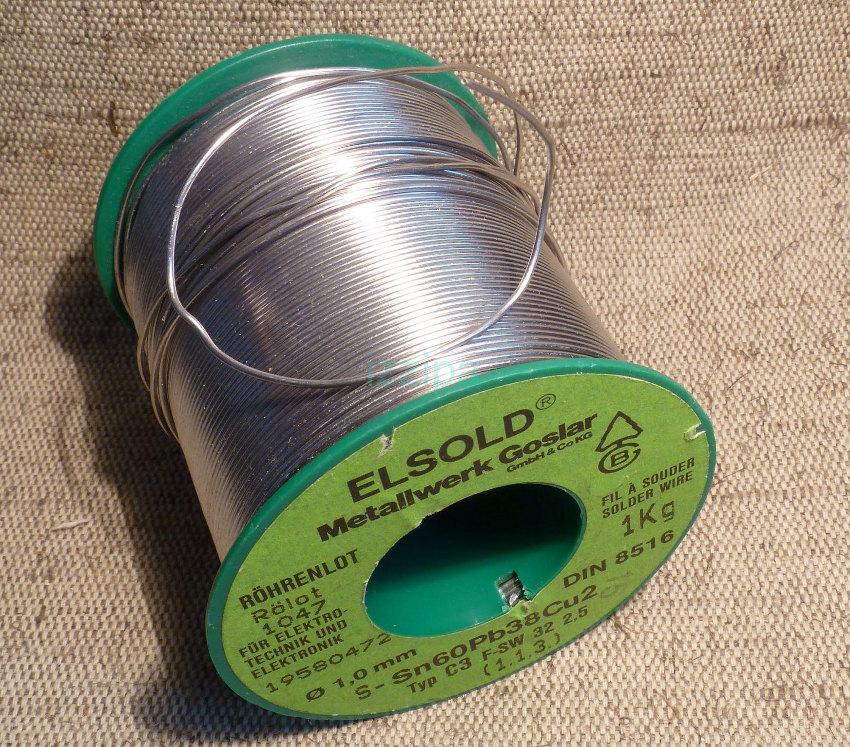

    Может кто то имел дело с этим припоем? Использую его. Но не могу понять хороший он или так себе. Сравнить не было возможности. По пайке нет нареканий, но блестит не самый супер...блеск получается, кажется.

    Для пайки медными жалами сойдет.
    36,235
    По умолчанию Re: Про припой Asahi
    В принципе не плохой, но лично я предпочитаю без меди, чисто олово-свинец 63/37 .
    Костя Мусатов лет 8 назад хвалил такой припой.
    В смысле - с таким же составом, не именно этот.
