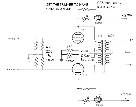

    Возможен ли вариант, когда используется дифференциальный выход ЦАПа по напряжению, затем буфер или повторитель, а затем суммирующий (и повышающий при этом) трансформатор?
    Не могу найти подобных решений.

    По Мусатову на каждый дифф. выход 9018-го и транс после них, между первичками кондер, чтобы не было постоянки, как здесь:
    Вложение 336839
    Здесь ничего общего с повторителем и Мусатовым нет. Транзисторы без оос так не принято включать
    За одно и четные гармоники, очевидно, компенсируются.
    Это очевидно только при одинаковых искажениях в плечах моста, т.е. нужно подбирать бсп129, а у них не самый удобный корпус для подбора
    В смысле в мост?
    Вообще, у меня так работает повторитель Чуффоли и в мостовом варианте, и недурно работает. На выходе пара милливольт, звучит красиво, попрохладнее обычного.
    Забавная схема получилась бы: ЦАП - повторитель - транс - повторитель

    Да причём тут мост/не мост, говорю ж на картинке ничего общего с повторителем, Мусатовым и Чиуффоли нет.
    Если бы еше туда РГ воткнуть, чтобы в цифре биты не терять.
    Транс с 20 отводами и галетником Или цапом/реле, а уже после них буфер типа как в нкоре . Но там уже транс не к месту совсем
    А, ну я имел в виду лишь включение первички между половинами моста.

    транзисторы в корпусе т220ф все на одном радиаторе и диоды там-же играем с током смотрим линейность на выходе транса, первички можно запараллелить а можно как на рисунке включить...бонус телефонный усилитель.

    Во! Отлично! Примерно так и хочу.

    Только, чтобы на транс не давать постоянку, наверное, стоит сделать первички последовательно, а между ними - кондер.
    Откуда она тут возьмётся?
    Разница в плечах разве невозможна?

    По умолчанию Re: ES9018 выход по напряжению - буфер - трансформатор
    Ну будет конечно какой-то разброс, хотя там аморфный транс, ему даже небольшая постоянка противопоказана, насколько я понимаю
    Об этом я и говорю. Поэтому лучше с кондерами. Да и подбирать транзисторы так уж точно не придется.
    Но не стоит ли развязать сигнал с питанием транзисторов по варианту Чуффоли?

    Это по вкусу
    В ушном усилке требовался ноль на выходе. Здесь, поскольку мост и кондео, не требуется. Поэтому, думаю, надежнее сделать однополярное. В ветке ушника Мусатова хорошие отзывы по crc фильтру.

    Как-то так получится?
