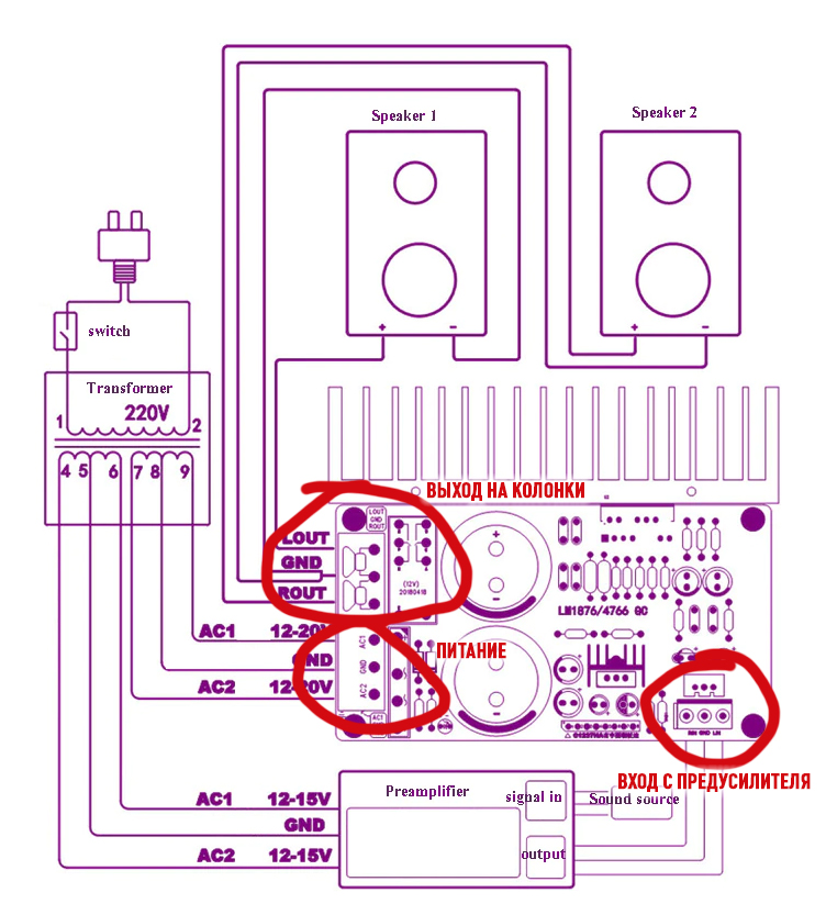

    Изначально, колонки работали на микросхеме TDA7265. Я же, дабы увеличить качество звука, решил заказать на Али усилитель на микросхеме LM1876. Она хоть и немного меньшей мощности, зато хвалят её очень сильно!
    Заказывал здесь https://ru.aliexpress.com/item/Lusya...248933edNwI68Z

    Схема подключения очень простая. Видно куда подать сигнал с предусилителя, куда подключить питание, куда колонки.

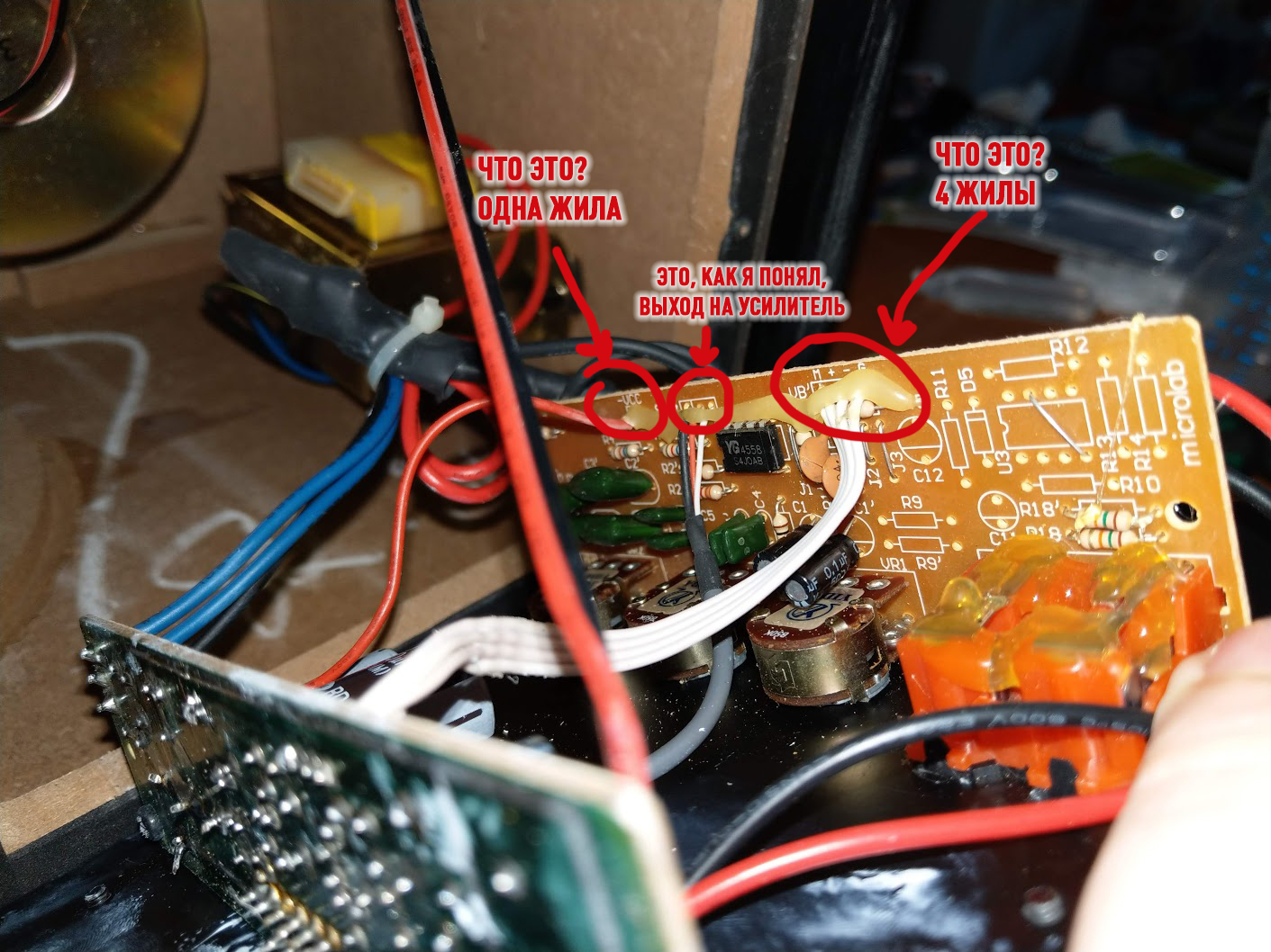

    Вопросы возникли когда я поглядел на соединение предусилителя со старым усилителем... Там были "лишние" соединения.
    Во-первых 4-х жильный шлейф (с маркировкой на предусилителе [M + - G]), во-вторых одна жила красного цвета (c маркировкой -VCC)
    Насколько я понял, 4-х жильный шлейф используется для управления функцией Standby, отключающей колонки при отсутствии сигнала.

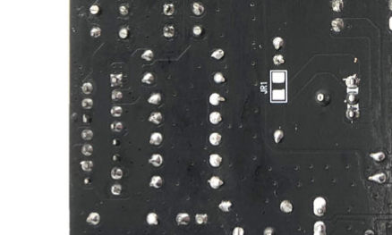

    Поискав в интернете распиновку LM1876 я увидел что у нее также есть контакты Standby, но называются они "Standby A" и "Standby B" на 9 и 14 контактах соответственно. Никак не пойму как мне подружить 4 контакта с моего предусилителя с новой микросхемой.
    С другим проводом с маркировкой - VCC вообще не пойму что делать?!
    Пожалуйста, помогите советом! Как соединить все правильно!

    Завсегдатай Аватар для alexcryke
    28.12.2012
    4,089
    По умолчанию Re: Подключение предусилителя к усилителю в АС Microlab Solo 3
    это аббревиатура означает что это положительный провод питания
    Надеюсь, написал все достаточно подробно и в тот раздел форума!
    по словесному описанию недостаточно ясно как сделана исходная схема.
    надо найти и выложить схему от Соло 3, так будет понятнее.
    скорей всего судя по фото с али - муте и стендбай на новой плате "заблокированы" а в старой схеме они управляются от преда.
    ---------- Сообщение добавлено 18:50 ---------- Предыдущее сообщение было 18:47 ----------
    могу предположить что vcc от усилителя к преду - это питание преда от выпрямителя который на плате усилка
    Последний раз редактировалось alexcryke; 13.01.2019 в 20:03.
    Если я их не буду подключать ничего страшного?
    ---------- Сообщение добавлено 19:25 ---------- Предыдущее сообщение было 19:23 ----------
    Ножки, вроде видны, просто в работе платы, видимо, не участвуют!
    28.12.2012
    4,089
    Правильно я понимаю, что по этому проводу может осуществляться питание предусилителя? Своего питания у него нет.
    судя по схеме соло 3 возможно что это не он.
    пред питается двухполярным питанием через понижающий стабилизатор. то есть проводов должно быть больше как минимум + и - а на фото только один vcc.
    наверное стабилизатор находится на старой плате усилителя. а счетверенный шлейф это питание преда +, -, G (земля), M (Mute)
    нужно выяснить на какой плате находятся детали стабилизатора R16 R16" ZD1 ZD2 C17 C18.
    ---------- Сообщение добавлено 20:08 ---------- Предыдущее сообщение было 20:03 ----------
    а провод VCC это кажется просто провод до индикатора-светодиода.
    да и функции mute и/или stb нету по схеме
    Аватар для sergkorzh
    13.01.2019
    5
    Может не делать мозг и купить новый пред?
    https://ru.aliexpress.com/item/GHXAM...2aa43c00atyLJL
    Типа этого. У него свое питание.
    Можно будет подключить его к питанию параллельно усилителю, т.е. к одному и тому же трансформатору?
    ---------- Сообщение добавлено 20:14 ---------- Предыдущее сообщение было 20:12 ----------
    В общем, я проверю так, подключу только аудиовыход с преда. Если не заработает - буду покупать новый пред!
    А пред может так работать, без питания вообще?
    ---------- Сообщение добавлено 20:17 ---------- Предыдущее сообщение было 20:14 ----------
    Это радует!) Если не подключу, будет нормально!)
    28.12.2012
    4,089
    это зависит насколько он нужен вообще и для чего?
    в соло 3 пред - это только регулировка тембра. если тембры крутить нет желания - то можно вообще без преда - только на вход припаять регулятор громкости (если конечно он используется)
    по идее - да
    лучше проверить наоборот. прям на усилитель на его вход подать сигнал с компа без преда (выставив громкость на звуковой карте по-тише сперва). если заработает сам усилитель - то потом и думать нужен ли пред.
    конкретно этот не будет. у него на входе стоит операционный усилитель через который проходит сигнал. без питания через него сигнал не пройдет
    ---------- Сообщение добавлено 20:29 ---------- Предыдущее сообщение было 20:26 ----------
    28.12.2012
    4,089
    Теперь вопрос, какое напряжение подавать на предусилитель чтобы не спалить))
    двухполярное +/-15В
    Они на плате оконечного усилителя
    это плохо. на новой плате нет двухполярного стабилизатора. там по всей видимости один на +12В для питания реле и микросхемы защиты.
    ну по идее конечно можно "выпилить" со старой платы участок со стабилизаторами и на стойках как-нибудь "надвесить" над новой подав питание проводками от выводов больших конденсаторов.
