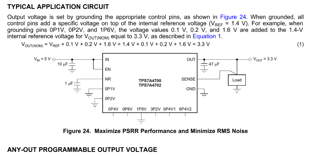

    Добрый день!

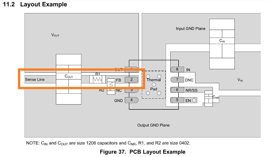

    Листая даташиты на интегральные стабилизаторы, попалась вот такая картинка:
    Даташит на TPS7A4901.
    Схема включения стабилизатора:

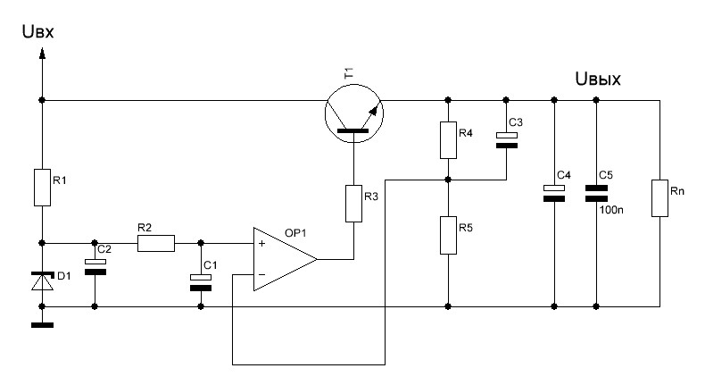

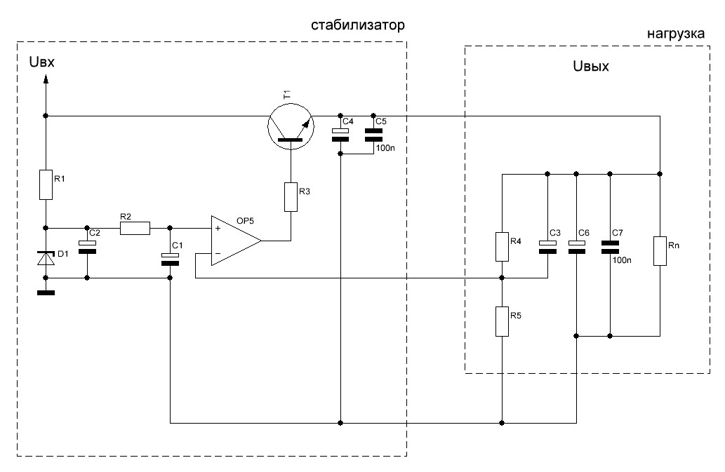

    Суть вопроса.
    Как правильно разводить линию FB? Если брать схему на дискретных элементах:
    Как должна проходить линия обратной связи? Где должны находиться резисторы делителя R4 и R5? Непосредственно вблизи от регулирующего элемента Т1? или возле нагрузки? В идеале в моём понимании всё должно находиться максимально близко к нагрузке?
    Имеется несколько вариантов размещения, при котором стабилизатор и нагрузка находятся на удалении друг от друга, какая из них оптимальная?

    Как следует прокладывать линию обратной связи? В случае МПП нужно ли закрывать линию обратной связи земляными полигонами?

    По умолчанию Re: Разводка ПП стабилизатора
    максимально близко к регулирующему транзистору
    Все 4 варианта - неправильно.

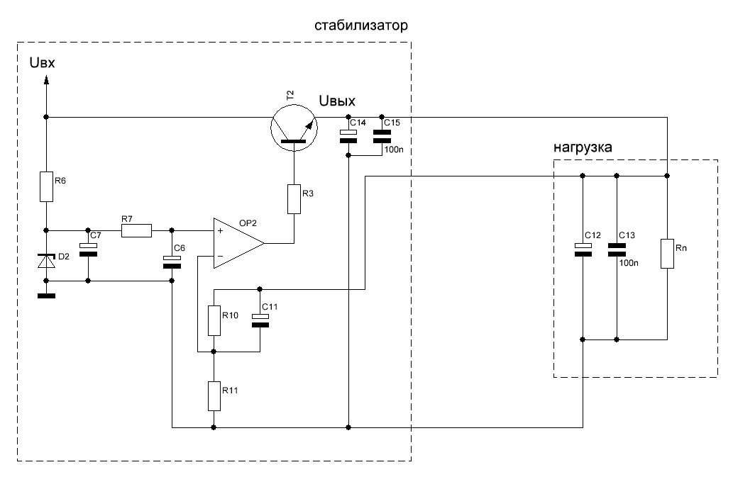

    а какой правильный?
    зачем же тогда инженеры TI предлагают тянуть линию к нагрузке?
    Вот R4R5C3 должны находиться максимально близко к Э транзистора, а инверсный вход ОУ должен находиться максимально близко к средней точке этого делителя, потому как это ООС, и этот проводник представляет из себя как индуктивность, так и емкость.
    А вот С4С5, те, да, должны находиться максимально близко к нагрузке.
    Здесь R4C3 образует фильтр
    Стаб на Вашей схеме построен по принципу ИОН-ФШ-ОУ
    Но, я бы посоветовал ещё и на выход стаба поставить электролит 220мкф, не L-ESR
    Это если обсуждать эту схему.
    Чем плох 1й?
    Почему?
    Они компенсируют реактивность нагрузки и корректируют АЧХ стаба, то ессть должны быть рядом с ним.
    ОУ здесь компаратор, сравнивает опорное напряжение с выходным
    Это линейный стаб.
    maxssau, лучше, чем 3-проводное подключение (в.1) - только 4-проводное, но разводку при этом менять полностью придётся.

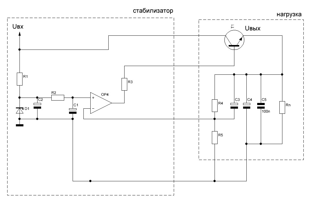

    хотелось бы внести некие пояснения, я не совсем корректно выразился в первом посте. мне необходимо знать, как разводить линию до делителя напряжения (и нужно ли вообще это, вполне возможно что просто достаточно соединиться к конденсатору около выхода ИМС регулятора или регулирующего транзистора) и почему инженеры TI на рекомендуемой разводке своего стабилизатора предлагают измерять напряжение непосредственно у нагрузки (что вполне логично, просто литературы про это нет никакой).
    Тут дело ещё в том на каком расстоянии от стаба находится Ваш потребитель. Если относительно далеко и/или на другой плате, это одно, если близко к стабу на той же плате, это - другое.
    По Вашим рисункам можно подумать, что потребитель находится на другой плате.
    Вы про это ничего не сказали
    11.09.2009
    3,984
    Потому, что на сопротивлении проводов падает напряжение.

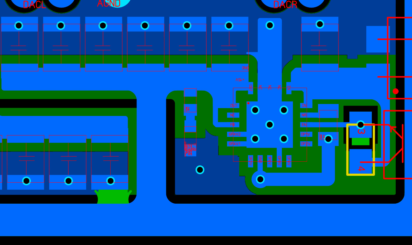

    кусок от двухполярного питальника на двух tps7a4700. потребители на этой же плате, все работает, как задумано.

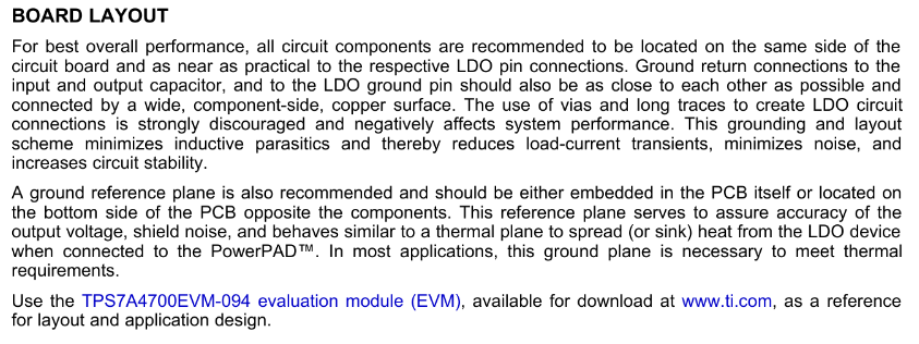

    ответ найден в даташите на tps7a4700.

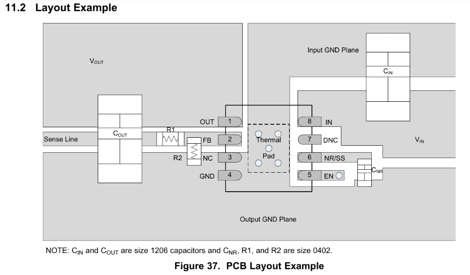

    Судя по описанию стабилизатора, дорожки должны располагаться на том же слое, что и стабилизатор. Конденсаторы как можно ближе к выводам ИМС стабилизатора. Думаю это всем известно.
    получается компоновка для интегрального стабилизатора (гипотетическая плата с удаленным от стабилизатора потребителем U1 на ПП):
    т.е. в любом случае тянуть 3 линии (земля, питание, обратная связь непосредственно с нагрузки).
    Со стабилизатором на рассыпухе (ИОН-ФШ-УН) будет примерно так же, только с компоновкой следует немного подумать, не в этом суть.
    Если проектировать многослойную плату, с большим количеством потребителей и большим количеством стабилизаторов, не обойтись без переходных отверстий. Остаётся вопрос, Как подводить питание? Через переходное отверстие? Куда и как подводить линию обратной связи, до переходного отверстия или через второе непосредственно на ногу потребителя?

    ---------- Сообщение добавлено 23:52 ---------- Предыдущее сообщение было 23:48 ----------
    кстати, на плате TPS7A47xxEVM-094 Evaluation Module сделано примерно так же
