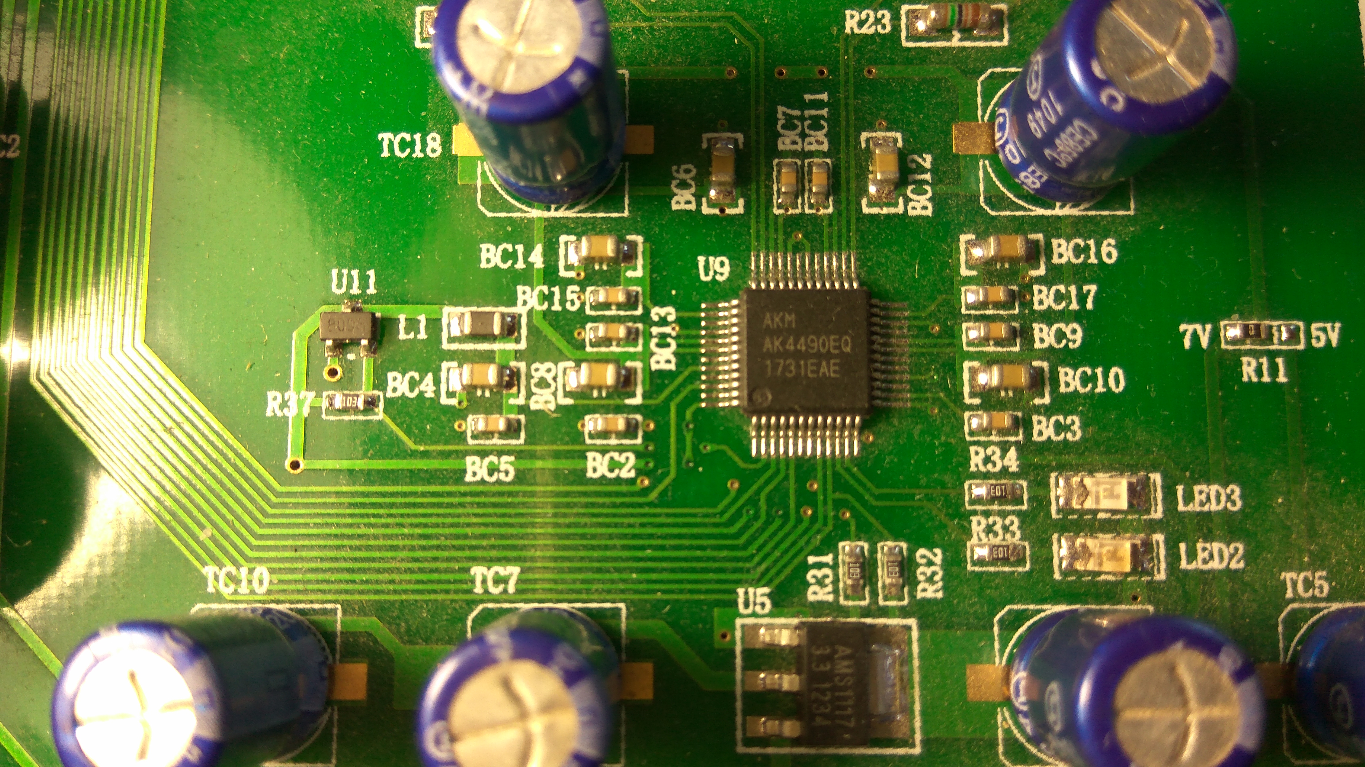

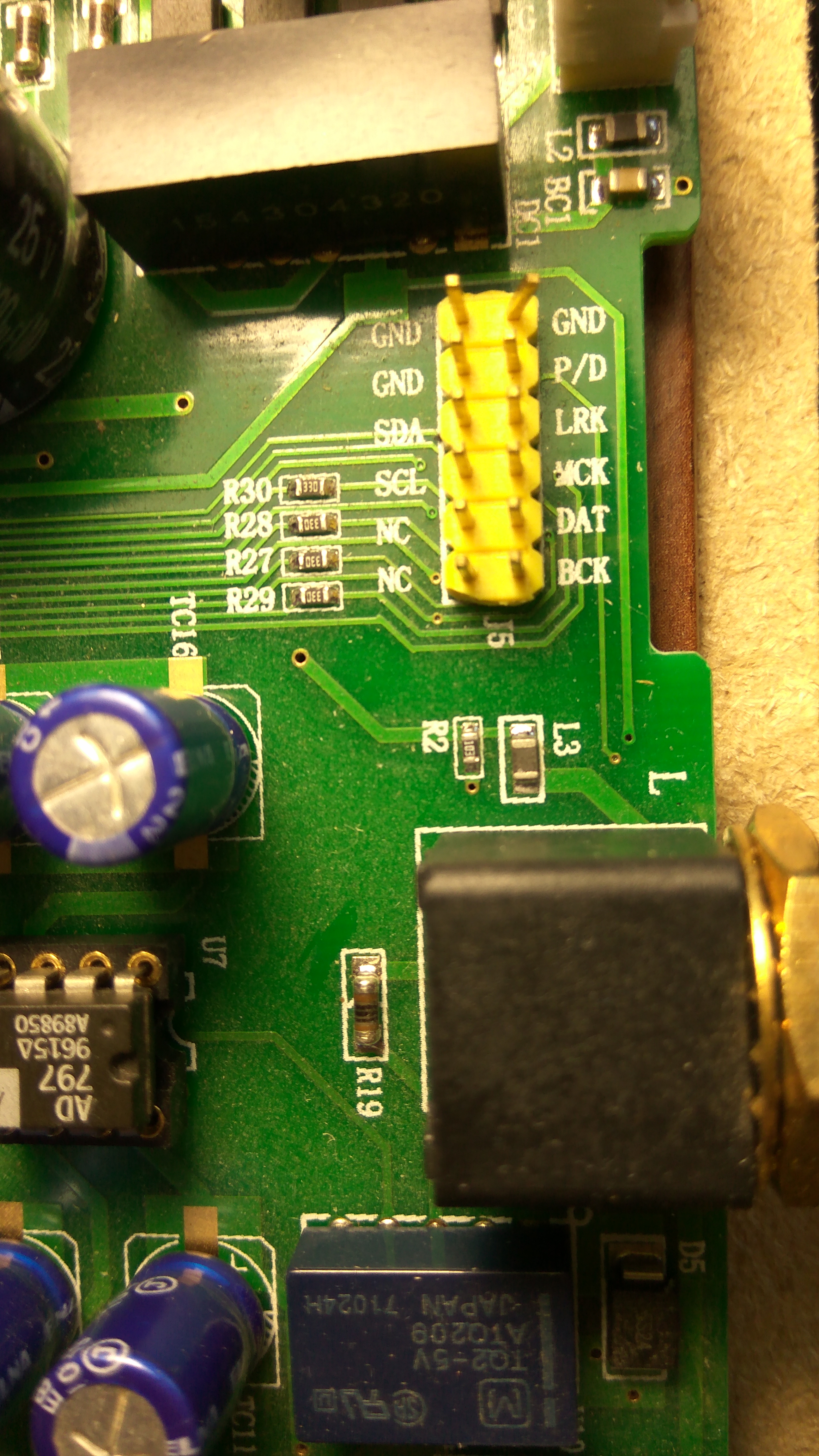

    Здравствуй всем.Вот посмотрел по плате.2 нога звонится на транзистор U11 и на ней напруги 0,а 13 нога звонится на землю.Нажмите на изображение для увеличения.

  4. #163
    15.08.2015
    Самара
    2,608
    По умолчанию Re: Вопросы по АК4490.
    Если на psn нолик то действительно софт управление.
    Варианта 2: переделывать плату или добавить крошечную плату контроллера вроде 3.3 вольтовой версии ардуино нано, но потребуются базовые знания языка Си

  5. #164
    36,249
    Это цепь сброса.
    Это управление от процессора. Собственно - это видно и по последней фотке - там сигналы I2C.

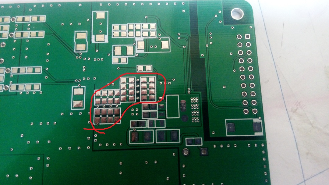

  10. #169
    15.08.2015
    Самара
    2,608
    если по простому:
    подтяжки к питанию DVDD через резистор 4.7к-10к:
    2, 13, 17, 10,11,12, 15
    подтяжки к земле через перемычку:
    16
    после этого должно заработать. на вывод 2 желательно конечно супервизор поставить
    ---------- Сообщение добавлено 13:42 ---------- Предыдущее сообщение было 13:36 ----------
    на своих платах для 4490/93 я начал делать площадки под универсальный конфигуратор, запаяв нужные подтяжки возможна конфигурация как в софт так и в хард режимах

    Как всё плохо. Мне думается, что бяда там в аналоговой части выхода, встроенных оушках, ибо влияние от включения бита "тяжёлая гагузка" всё-таки есть, и в лучшую сторону, но не на столько, сколько хотелось бы.
    U11, по видимому, какой-то треногий супервизор питания с типа "открытый коллектор" (автономен), туда может ещё что-то подводиться в параллель к нему (управление от МК, например), но это не суть важно, вывод должен быть подтянут ещё и сопротивлеинем (например R37) и должна быть единица полюбас при установлении VDD.

    зюзю Нашёл-таки что такое 809S U11, сначала думал, что это метка-код, но ничего по нему подходящего не находилось, даже начал думать, что это стабилизатор напряжения, судя по обвязке справа (бусина, кондёры), а оказалось это неполное, но прмое наименование изделия, что обычно для SOT23 старнно: https://www.diodes.com/assets/Datash...X809S-810S.pdf
    Да, вот что пишут по этому поводу - подтяжка как бы и не нужна: "The APX809S/810S have push pull outputs. The APX809S has an active low RESET output". Может вы не подали питание на цифру? На аналоге должно ыть другое напряжение по величине.

    maxssau, Ввел вас в заблуждение,упустил из виду выключатель на плате цапа.На 2 ноге есть 3.3 вольта.
    Значит осталось только подтяжки распаять
