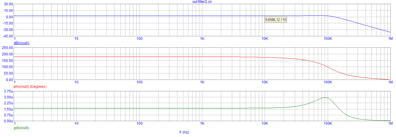

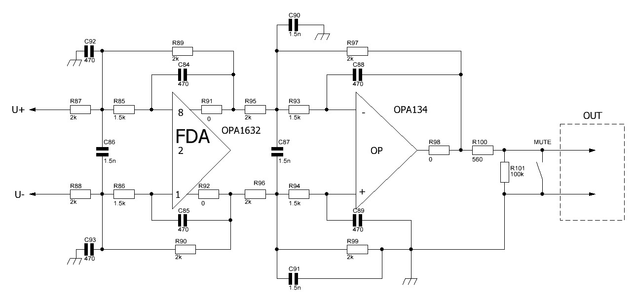

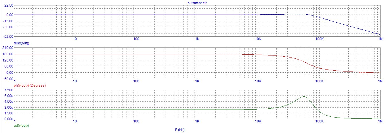

    Результаты моделирования:
    Скрытый текст
    фильтр на дифф. ОУ + ОУ
    Вложение 345458
    Вложение 345461
    файл микрокапа Вложение 345462
    АЧХ, ФЧХ, ГВЗ без дифф. ОУ
    Вложение 345467
    Скрытый текст
    фильтр на ОУ по схеме Elms
    Вложение 345463
    Вложение 345464
    Вложение 345465
    Евгений, а можно обнаглеть и попросить Вас промоделировать с такими же графиками выхлоп от ATDAC10 Alex-a Torresa?

  7. #106
    15.08.2015
    Самара
    2,624
    По умолчанию Re: Вопросы по АК4490.

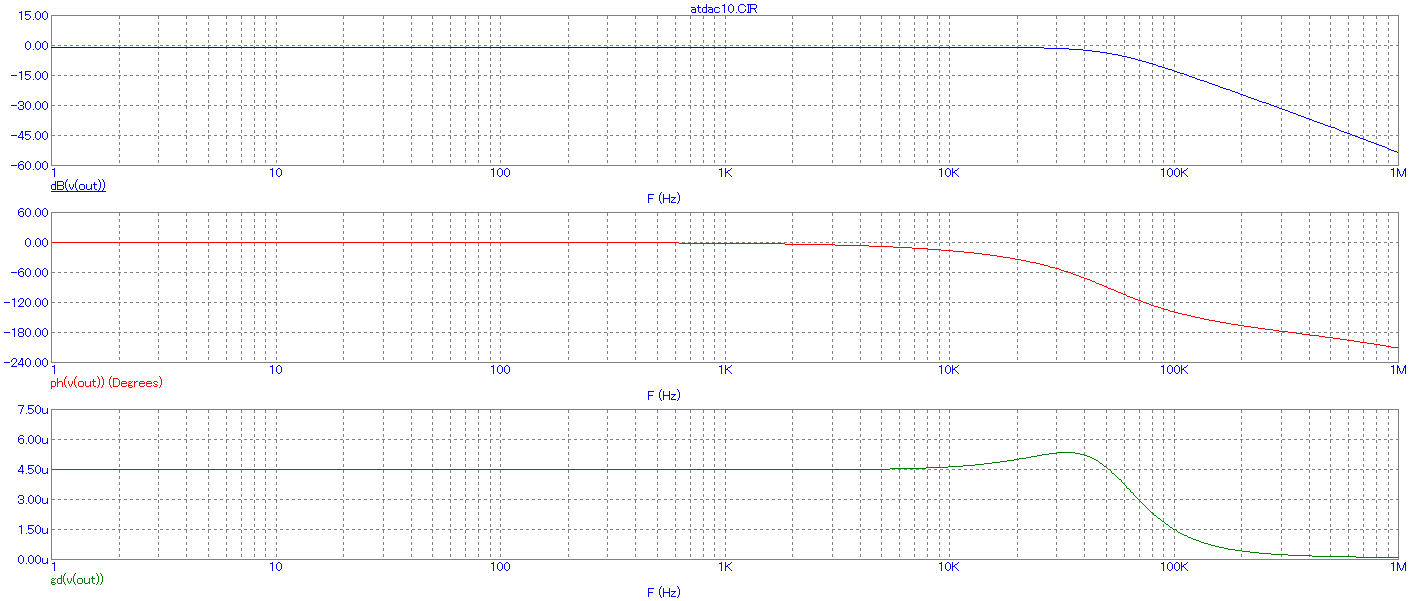

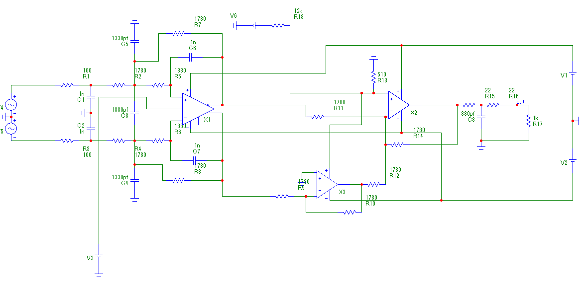

    Скрытый текст
    Графики наверное лучше спросить у автора.
    Alex, пожалуй наверное необходимы будут краткие комментарии по схеме:
    надеюсь перерисовал правильно.
    графики:
    1. смещение на последнем ОУ необходимо для компенсации смещения после дифф ОУ?
    2. последний ОУ не является ФНЧ как таковым, подавление ~50 дБ на 1 МГц достаточно?
    atdac10.CIR
    _________________
    Евгений
  8. #107
    13,387
    Евгений, спасибо !
    У Александра там, все-таки, горбик поменьше на графике и он пологий
  9. #108
    15.08.2015
    Самара
    2,624
    я бы сказал ровный
    я следующий выхлоп хочу немного усовершенствовать и подбор элементов уже наверное буду делать расчетное, а не на слух
    _________________
    Евгений
  10. #109
    37,186
    Ээээ, можно было и у меня попросить, я же номиналы тоже не с потолка брал
    Для точно подстройки нуля на выходе.
    Он просто сумматор-буфер.

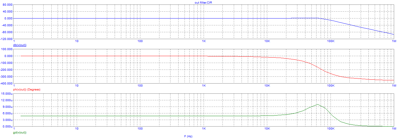

    Неудобно тебя беспокоить по пустякам.
    Понятно, что не с потолка, поэтому, использовал твои номиналы фильтра.
    Правда, у меня не оказалось ни смд, ни мелф на 1,33ком, зато Wima FKP2 на 680пф с 1% точностью заводские лежали, о чем я даже не подозревал ))))
  13. #112
    15.08.2015
    Самара
    2,624

  17. #116
    13,387
