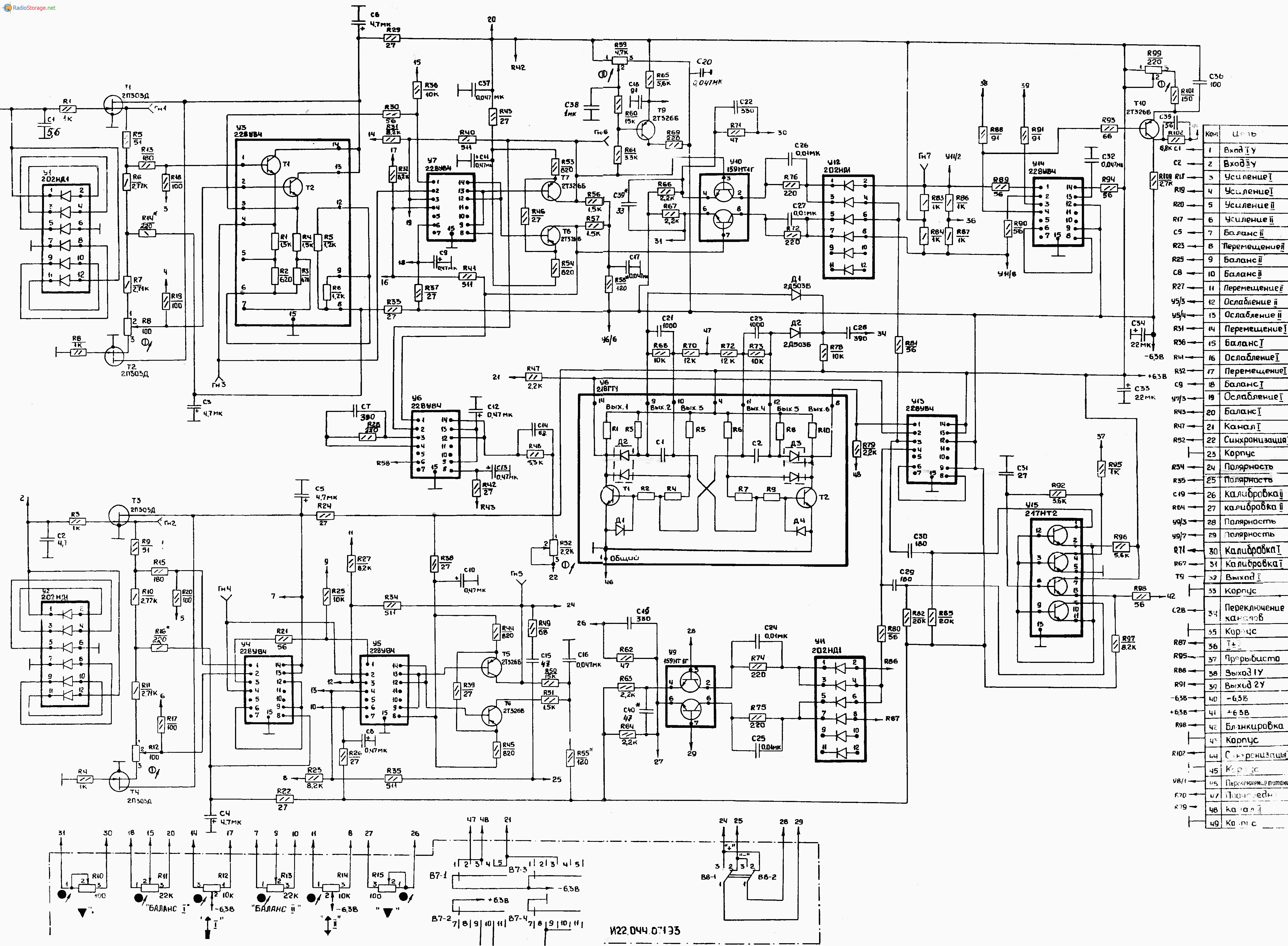

    Здравствуйте! В осциллографе сгорела сборка 202нд1 на входе предусилителя Нажмите на изображение для увеличения.
    Можно чем то её заменить?

    По умолчанию Re: Осциллограф с1-77
    Конечно можно, набором диодов (НД)
    Чо непонятно? Диодов 6 штук.
    ---------- Сообщение добавлено 19:06 ---------- Предыдущее сообщение было 19:05 ----------
    А если выгорел например один- подвесить его сверху.
    Полупроводниковых кремнёвых. Каких же ещё?
    Насколько знаю, это импульсные диоды в этой сборке, и надо подобрать близкие по параметрам. Я смотрел в справочнике, там именно таких параметров нет, есть близкие. Вот и спрашиваю, может кто то сталкивался, знает какие именно подходят на замену.
    ---------- Сообщение добавлено 19:14 ---------- Предыдущее сообщение было 19:12 ----------
    Как понимаю, эта диодная сборка вроде защиты, и должна срабатывать на определенном напряжении, если поставить не подходящие, то они сработают или раньше, или позже когда уже поздно.

    Да ставь любые- не Мерседес ремонтируешь. Хоть КД522. Чем не диоды?
    Поэтому их там 3 последовательно
    https://www.vishay.com/docs/81857/1n4148.pdf
    Я конечно извиняюсь, нет такого опыта, от того и вопросы такие. Но, все же, неужели не надо подбирать близкие по параметрам диоды? От этого не изменится точность работы осциллографа? Скажем может сигнал будет меньшей амплитуды,или не сработают они тогда когда нужно? Или я как то не правильно понимаю?
    ---------- Сообщение добавлено 19:22 ---------- Предыдущее сообщение было 19:22 ----------
    Они же на землю идут со входа, значит должны сигнал ограничивать.
    Нет никаких близких-дальних. Это не 30е годы. Однотипные диоды всегда одинаковы.
    Так я правильно понял что это защита входа от перегрузки?
    Да, типа того.
    Заключительный вопрос)) если не подбирать, разница в параметрах не окажет вообще ни какого влияния? Имею ввиду прямое напряжение в сборке 0.7 вольта. В других этот параметр выше.
    Какая разница в диодах одного типа? Ты о чём вааще?
    Так ставили бы везде один и тот же диод, дело в то, параметры какие то еще

    ---------- Сообщение добавлено 21:06 ---------- Предыдущее сообщение было 19:48 ----------
    Запаял кд522, осциллограф работает нормально.
    Камрад по делу спрашивал, не все диоды одинаковы, кд521 - 10пФ, кд522/4148 - 4пФ.
    Работает то нормально осциллограф, а вот что будет потом при перегрузке? Сработает ли эта сборка самодельная ? У диодов кд522 постоянное прямое напряжение 1,1 вольта, а у сборки 0.7 вольта.
    Чем это ты 1,1 намерял? Выбрось тестер.
