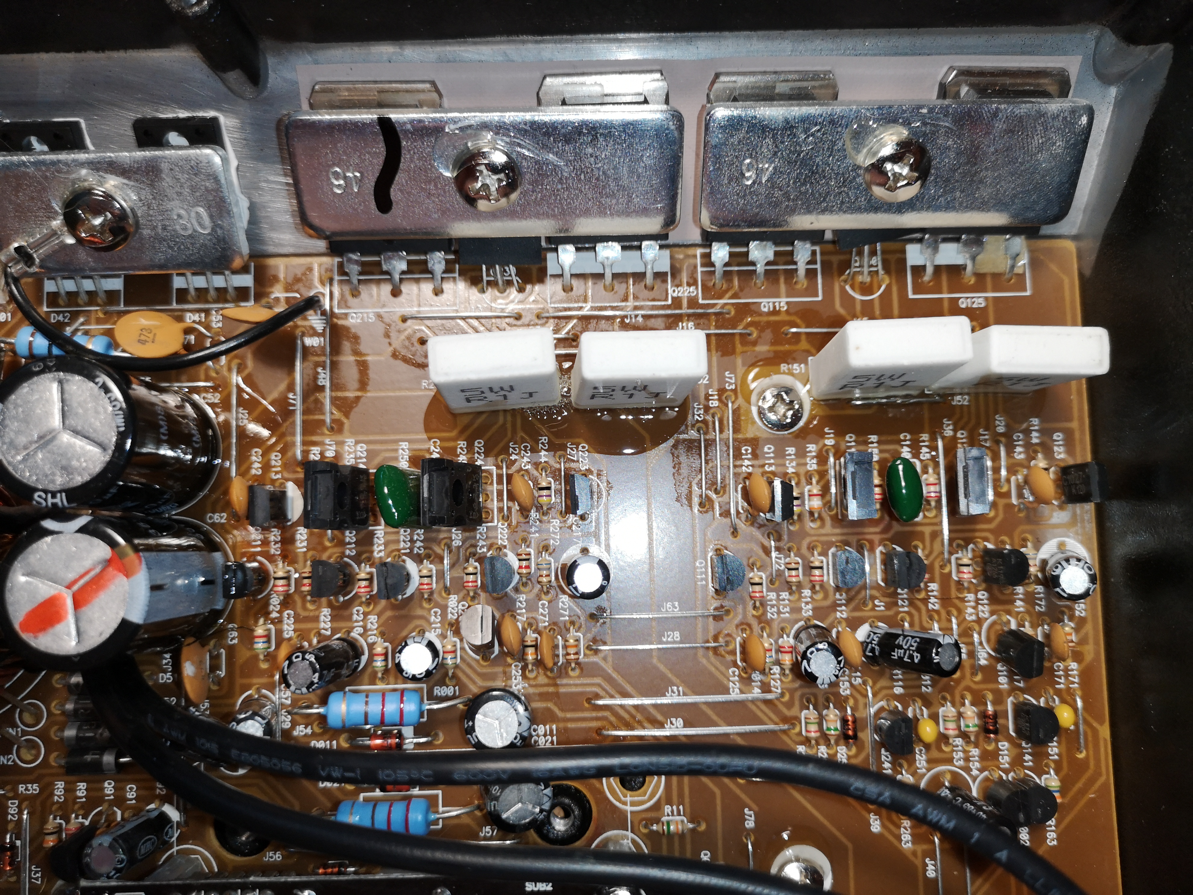

    Добрый день, уважаемые. Уже два месяца бьюсь с завыванием наводок генератора (звук меняется в зависимости от оборотов и включенной нагрузки). Извиняюсь за кол-во текста, в ч.1 подробности, в ч.2 мои последние выводы. Наводки ловит правый канал (уверен на 99%).
    1. Авто новое. Плюсовой КГ25 от аккума по левому борту. Масса этим же, от болта крепления ремня безопасности. Усилитель AB класса двухканальный Focal Solid 2 (купил как новый лежак с одного форума) установлен на деревянных проставках под сиденьем водителя, массы не касается. На него приходит возле тоннеля выскоуровневый от штатного ГУ. За ГУ лежат кроссоверы. Автовключение уся по сигналу на высокоуровневом входе.
    Начинал с типичных проблем: поменял высокоуровневый кабель на экранированный, пробовал подать на линейки сигнал с телефона, кидал питание на ГУ от клемм усилителя, вытаскивал кроссы, менял их местами, отключал высокоуровневый вход и включал усь, кидал отдельную массу от аккума. В итоге пришел к этому: запитал отдельным кабелем извлеченный усилитель напрямую от аккума, подключил к нему широкополосный динамик и проверил оба выхода, левый тихий, правый ловит.

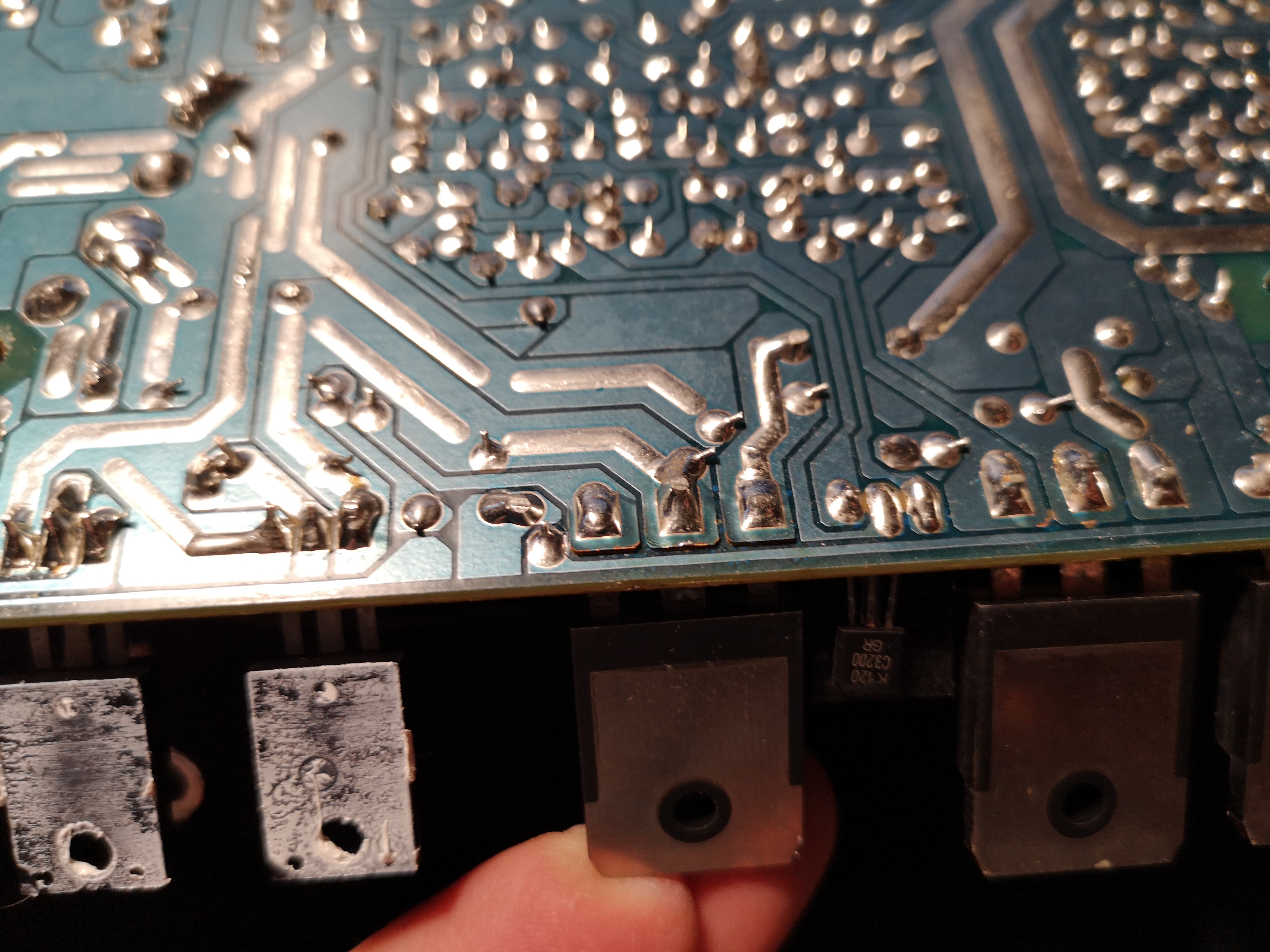

    2. По итогу занес домой, разобрал. Осмотрел, где показалось подозрительным пропаял. На силовых транзисторах и диодах от выгиба отошли дорожки, но сами они не повреждены (залил клеем). В целом подозрений, что усилитель ремонтировался нет. Дома наводок в правом канале не слышно, разве что едва различающиеся постоянно меняющиеся призвуки.
    Паять умею, есть базовое понимание, умею повторять по инструкциям, но разобраться знаний вообще не хватает. Считайте полным нубом. Напряжение на выходе правого канала (вход не подключен) около 0.5В, на левом 0.3В. Есть субъективное ощущение с самого начала, что правый канал немного тише играет. Если подключен высокий уровень, то на линейках тоже появляется сигнал, я пробовал взять его на сабвуфер, при этом правый канал вообще пропадает, а левый ловит наводки в виде треска.
    Прилагаю даташит, вечером выложу видео, где слышно эти наводки. Может есть способы вычислить ловящую деталь?
    п.с. на плате помимо фиксирующего термоклея присутствует что-то вроде не отмытого флюса, так было изначально.
    Видео смотреть с 3.50:

    Цитата Сообщение от ddmusic Посмотреть сообщение
    Наводки ловятся даже при неподключенном входе
    Это первый признак, что у Вас один канал сидит на кузове. Где то проводок оголился или клемма динамика в двери контактирует с кузовом. Проверить можно автомобильной прозвонкой, открутив провода на динамики с усилителя.

    Там приходит типа балансный сигнал и оба провода идут до RCА через резисторы 8,2кОм. Вход сабвуфера неопределен, так что такое подключение чревато сюрпризами.
    Нормальный ремонтник должен идти по принципу - разделяй и властвуй. Надо создать ту же проблему на лабораторном столе.
    источник помех - слабоискрящий проводок до матра длиной. Чем искрить? Фиг знает. Но надо услышать похожую помеху.
    А потом разрывать/шунтировать на землю путь сигнала. разрывать выпаивая межкаскадные электролиты. Шунтировать на землю проводником с электролитом под 100uF последовательно - мощных токов в преде нет, там и сгореть не должно ничего, но делать с умом!

    Тут два варианта (я бы так делал)
    1. Если без этой самой входной платы помеха есть- значит дело не в ней.
    2. если пропадает- запаяйте эти цепочки 100нФ и 120 Ом.

    Вобщем погода позволила снять усилитель.
    У усилителя три платы. Первая это входная, с ОУ. Вторая это гейн, и фильтр на 4х-каскадном ОУ. Третья инвертор, предусь и выходной каскад. Помеха пропадает если отрубить вторую плату гейна с фильтром. Так же помеха пропадает, если переключить фильтр в LowPass.
    Резисторы нашел только на 100 Ом. Результат дома - все норм. В машине, при отключенном высокоур.входе слышны те же наводки, при подключенном высокоур.входе. правый канал проседает практически в ноль.
    По логике дело во второй плате, но я по десять раз ее перепроверил, все компоненты исправны (не смог проверить только конденсаторы на 10пикофарад, т.к. предел измерения тестера от 25). Может питание ОУ ловить наводки?

    Запросто переключатель с плохом контактом может ловить наводки... закоротите его перемычками в нужном вам положении.
    Часто переменники гейна и фильтров разваливаются... тоже будет фон...
    Третье, в этом конструктиве, что сделан усилитель, может отвалися все что угодно... трешины в дорожках не редкость.

    Был момент, когда прозванивал плату фильтров и смутило сопротивление в 2Ома между ногами переключателя фильтров. Но, пощелкав его, стало в ноль. Теперь это отличный повод проверить закороткой.
    Спасибо, сделаю более тщательную дефектовку.
    п.с. с другой стороны, я всю цепь последовательно прозванивал, между элементами сопротивление в норме. Попробую две вещи: запаять переключатель и переменные резисторы.

    без него должен или возможен возбуд ОУ
    Хотя бы это я точно попробую сделать.
    Уж извиняйте...
    Понятное дело. Подсказал бы кто человека, которому можно доверять. В моем маленьком городе нет специалистов. Отправить я бы может и решился, но знать бы кому. За свои руки я не переживаю, во всяком случае действую по принципу "не навреди". Скоро лето, у меня будет время "наиграться" и чему-то поучиться. Буду пробовать варианты, что предложили вы и может кто предложит еще. В любом случае спасибо, что откликнулись.

    Я еще тут. Недавно пришли конденсаторы (очень долго ехали). Заменил все на плате входа и плате кроссовера. Те, что в обвязке ОУ и их питании. Результат нулевой, все так же, как было. Единственно, что заметил: отпаяв диод, через который от высокоуровневого входа идет сигнал на включение усилителя - вой заметно тише, но он есть.

    Попробуйте отсоединить REMOTE от питания усилителя и запитать его от "Кроны". И диод D1 прозвоните.
