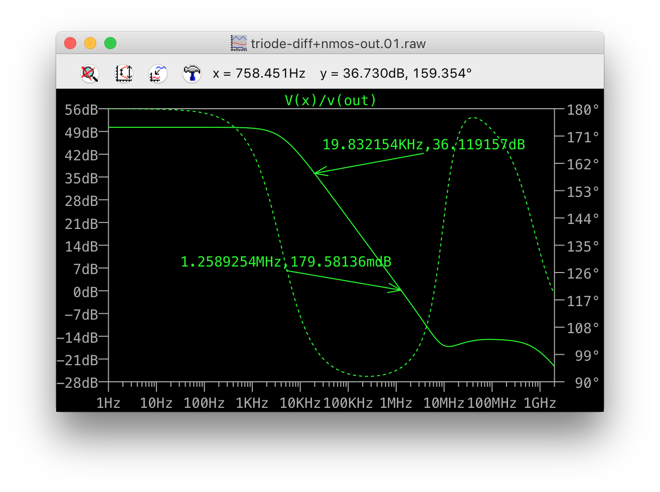

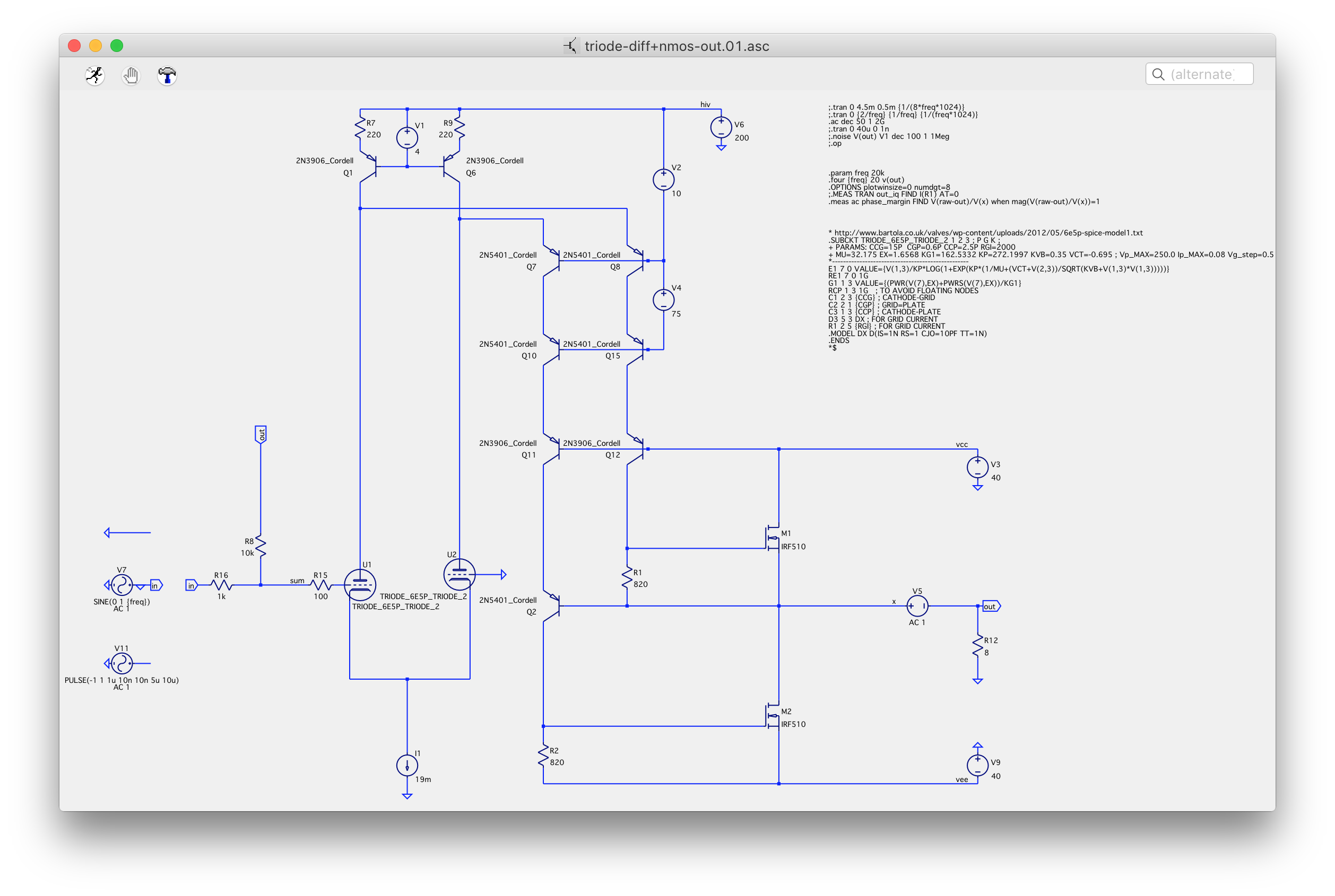

    Можно ещё проще, один каскад:
Название:	tube folded dk - nmos out.png
    Глубина оос не большая, коррекции не нужны:
Название:	tube folded dk - nmos out aphchkh.png
    Но, непонятно как тут следить за током покоя Ну то есть, понятно, V1 посадить на радиатор, типа как в 4330, и подстраивать чтобы не улетал в космос
